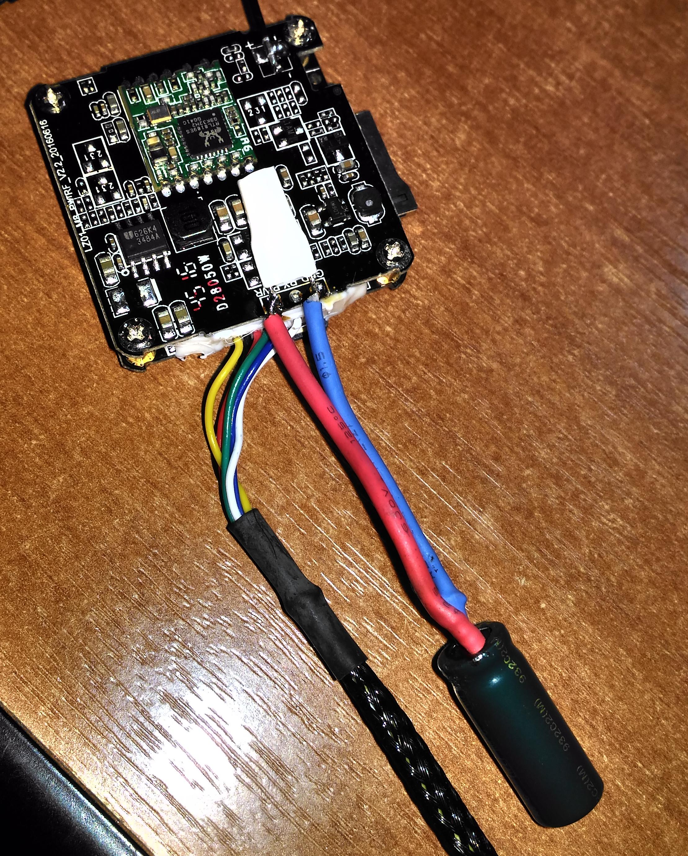

  12. допаял 2 емкости (как написано на стр.19) 1500мкФ на 10в и 0,47мкФ. Помехи на радио практически исчезли. Кроме того гораздо меньше стала греться корта памяти(раньше палец обжигала, в жару наверное сдохла бы). Пользуюсь месяц работает нормально. Радио регик теперь глушит(слабые станции) только в гараже под железной крышей. В общем явное улучшение есть. А фериты (кольца, бочёнки) не помогали. На фото в белой термоусадке 0,47мкФ.

  13. кстати и микрофон стал писать звук с нормальной громкостью...
  14. После пайки??? Или бумагу сдирал?

  17. после пайки. бумагу я не трогал.

  20. Опять на 10 вольт.????? У вас конденсаторы по входу питания ??? тогда как минимум 16 нужно!
  21. @alexserg а какое напряжение на этих контактах в действительности? Кто-то измерял? Я не успел, рег уже в машине.
