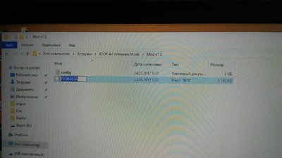

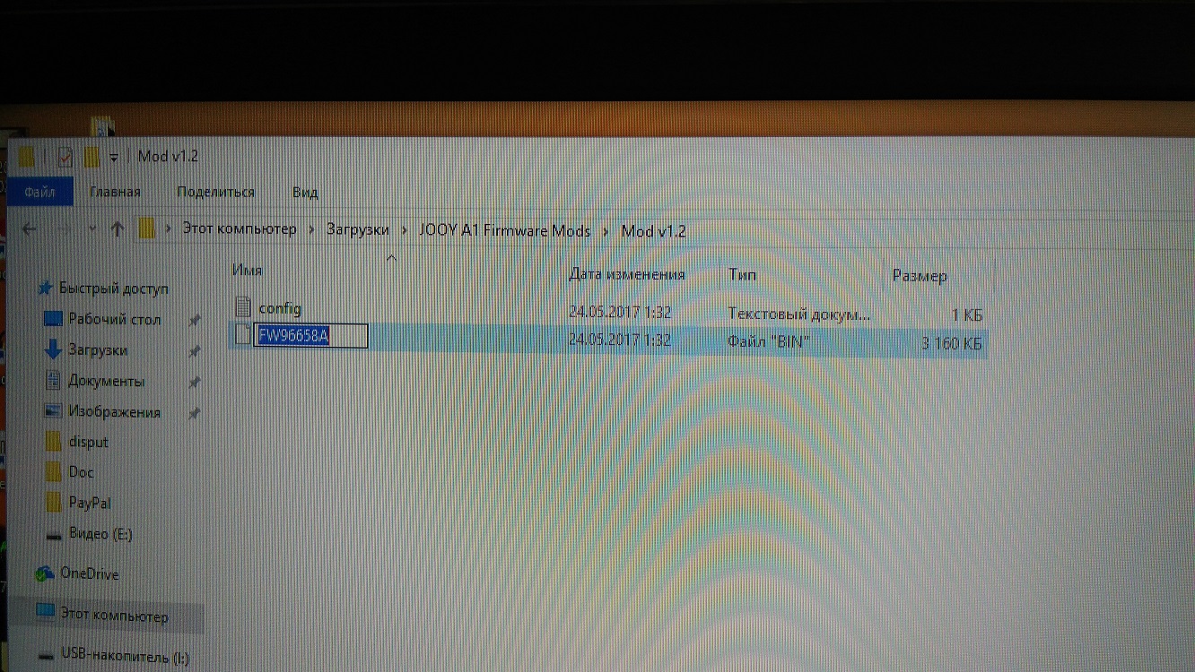

  14. Это понятно. Я когда переименовываю файл под виндой 10, имя файла сохраняю с названием FW96658A, тип файла сохраняется автоматом.
    Под семёркой и андройдом наоборот, надо .bin в название файла прописывать иначе тип файла не известен будет.
    Вот и отлично!
  15. Ruslan!
    Переименование файлов в W7 - W10 ничем не отличается.
    Андроид тут ваще не до чего и только в ХР и < - при переименовании, выделялось и расширение.

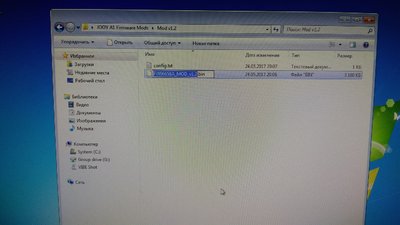

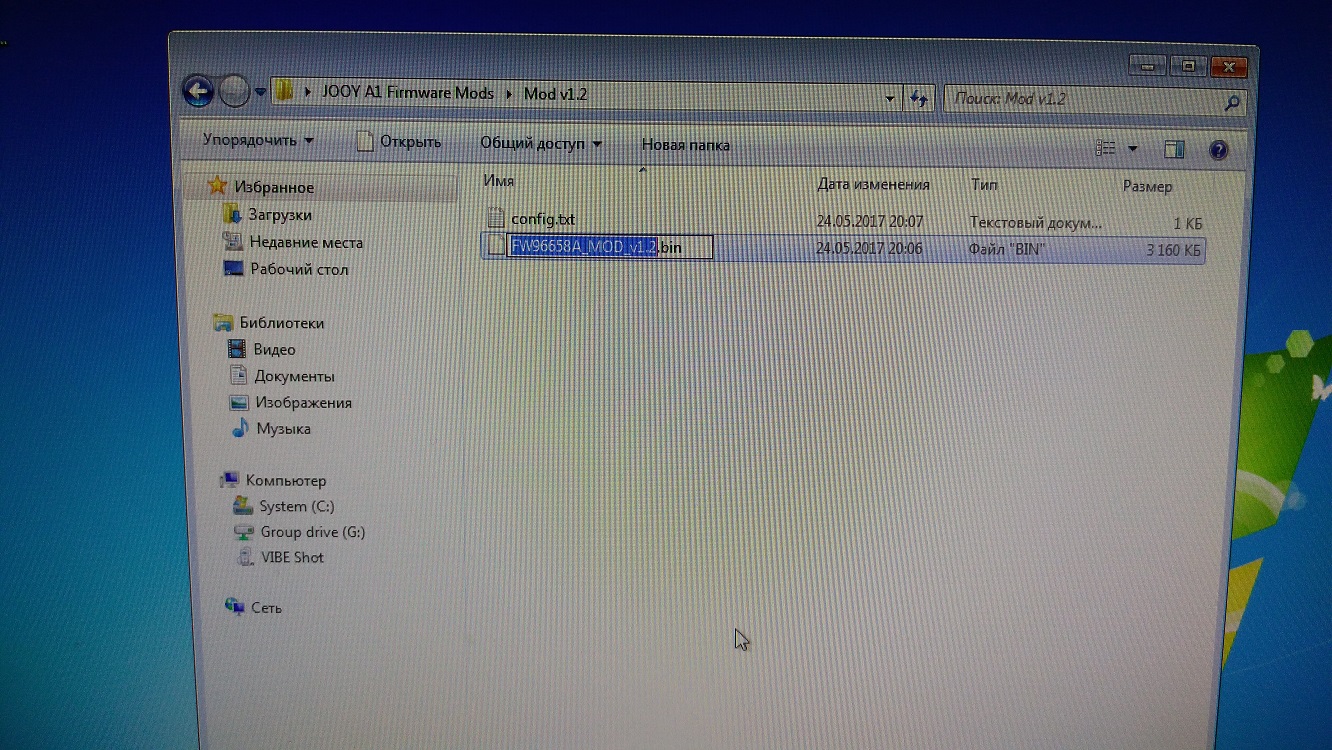

  18. У меня отличается! Вот так это выглядит, когда жамкаешь переименовать.
  19. Ваще - то, это знает любой школьник от чего у тебя так!!! :D
  20. Школьник может и знает. Я не знаю! Почему?
