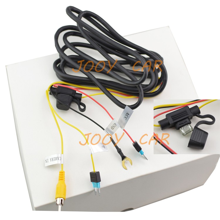

  9. Что-то я запутался! У вас 2 гнезда video out и одно video in.
    Под камеру заднего вида отдельный вход cam-in, он вроде только под камеру идёт.
    Я вот что-то не вспомню никак, как у себя подсоединил. Помню что-то не то там было. Толи со схемой гу, Толи бирка camera in меня в ступор ввела, Толи я к video-out её в итоге подключил. Помню только, ругался жутко. )))
    #768 Ruslan.spb, 17 май 2017
  10. Вот аналогичная магнитола из Китая , у ней два входа, под камеру включается подачей напряжения+12 на один штурёк разьёма, и второй вход, без спец. включения путём подачи +12 в. на штурёк разьёма. Ни тот ни другой вход ВР не видит.
  11. Я к тому, что у нас штекер вр подписан, как camera-in, Если из этого исходить, его в video-out надо подсоединять, а не в video-in! Вот как!
    Штекер там кстати г полное, может отвалился просто?
    #770 Ruslan.spb, 17 май 2017
  12. video-in - видеовход
    video-out - видео выход
    Как на видео выход ГУ подавать сигнал?
    (если конечно не перепутано) :D
    Проверить можно прибором милливольтметром на ~ пределе, на video-out ГУ при работе аудио, должно показать 300-500 мв.
    Если к нулю, то - video-in
    #771 valeri07, 17 май 2017
