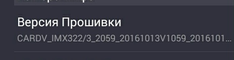

    Была какая-то древняя версия CARDV_IMX322_2016009280160928V1 (именно 2016009...)
    Перешил на FW96658A_MOD_v1.2.bin от ув.Alfsoft. Кстати, шился очень быстро,

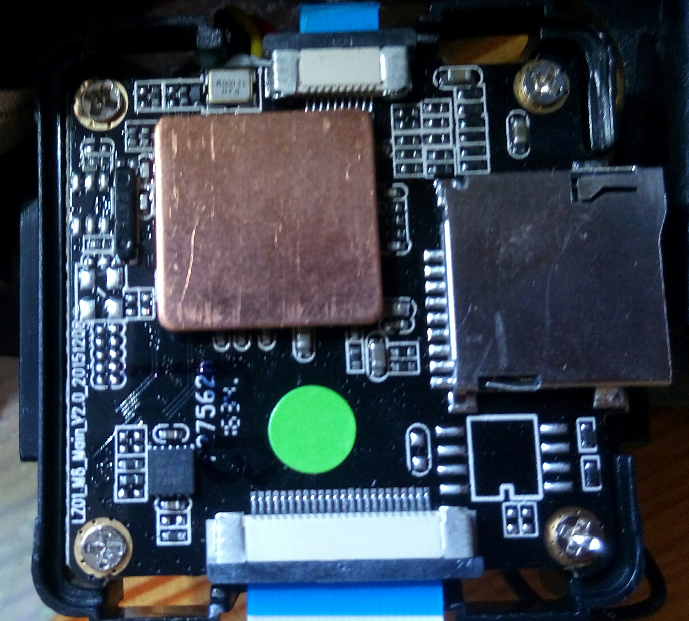

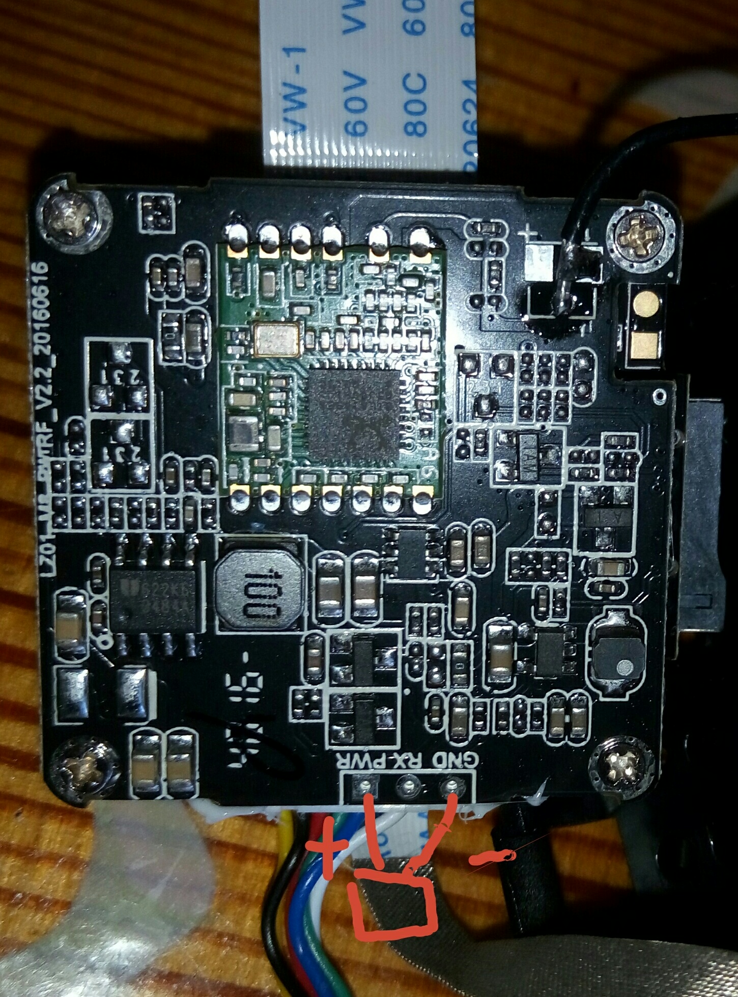

  15. На солнце не работающая камера горячая и возможно поэтому происходит полный сброс настроек, завел машину и сделал резет кнопкой - не помогает, глючит на нажатие кнопки фото, однократно - фото не делает, удерживая - останавливается запись,отключил и включил кнопкой питание -опять сброс, прошивка родная , пока было холодно такого не было - периодически проверял настройки
    На всякий случай припаял конденсатор 220мкф 10в на питание, буду тестировать P70503-142934-001-001.jpg
  17. @Shumacher1 вот с конденсатором интересно, отпиши пожалуйста как помехи на радио будут или нет.
  18. Пока разницы не вижу, надо емкость 1500мкф купить
  19. Прокатился за город 50 км от Москвы, приёмник ведёт себя очень даже, не фонит и наводок ни каких.
