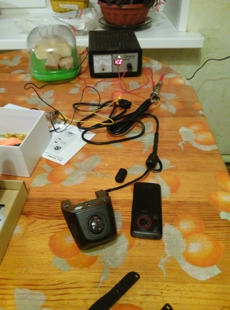

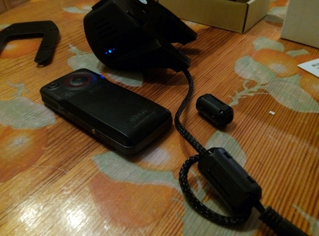

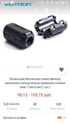

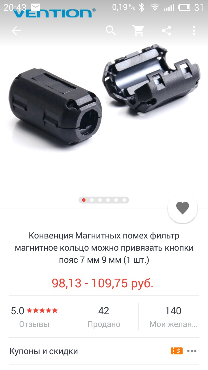

  15. Получил регистратор, еще не ставил,проверял дома помехи фм (мобильный со встроенной антенной фм) и ставил фильтр от помех, результат порадовал только размер 9мм эффект уменьшения помех примерно на 70%, на 7мм незаметно, скоро буду проверять в машине

  21. Осталось придумать как затолкать этот ферритовый фильтр под обшивку потолка :(
