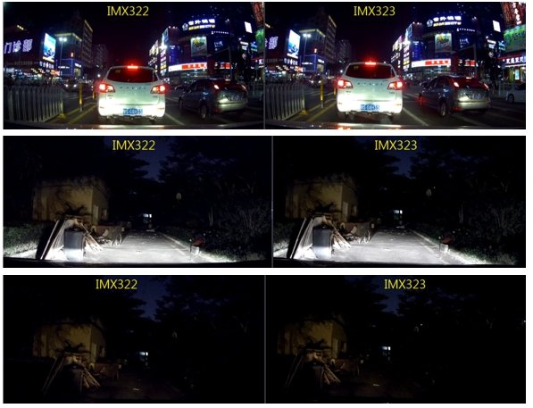

  7. Договорились с Петей, я не делаю возврат, а он мне присылает прошивку, где идёт переключение с вифи на видеовыход и - почему то старая прошивка.....
    Ну не важно, я именно хочу сравнить 322 и 323, я знаю, что в качестве видео - разницы нет(фото), но меня команды интересуют.

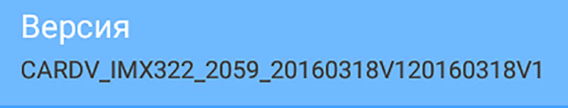

  11. Держи(написал, что функция переключения от вифи и по кабелю, через три минуты - JOOY A1 _658 _imx322_20160318V1)
    https://yadi.sk/d/NPqVSwh03GiqMp
    Буду собирать рег.

    Только одна проблема с этими прошивками - старые прошивки (до 20161013) подходят только для регистраторов с матрицами IMX322. А для 323 подходит лишь последняя прошивка, где я пока не могу найти места активации функции автовыключения Wi-Fi.
    Так что если у вас старая матрица на IMX322, то смело шейте прошивку 20160318 и забудьте про проблему с Wi-Fi. Хотя как по мне, то эта проблема надумана. Не пойму, чем может мешать постоянно включенный Wi-Fi. А если у вас новая матрица IMX323, то для вас пока существует одна прошивка версии 20161013, где Wi-Fi работает постоянно.

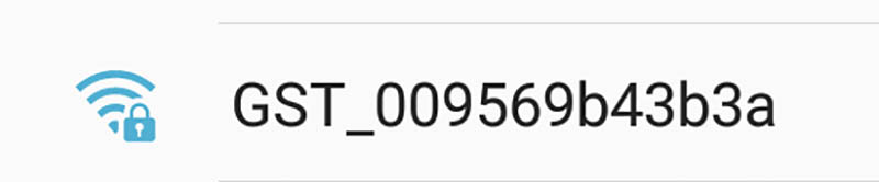

    Я прошился 20160318, сеть появилась уже другая, но переключился.
    На телеке идёт, вифи нет. Незасёк время.
