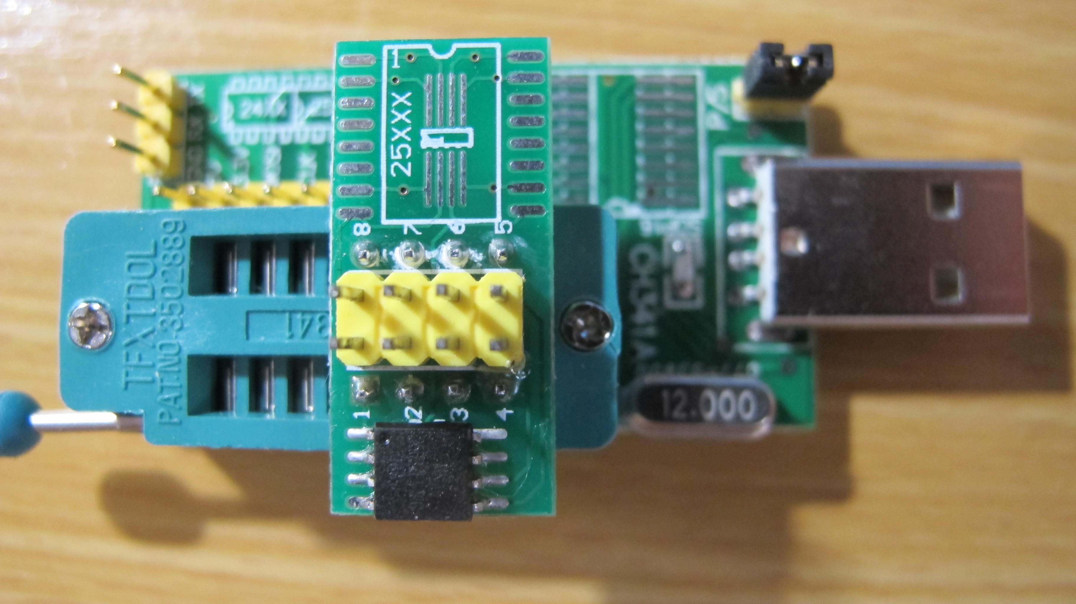

  2. Спасибо конечно, но в Москве я не могу найти человека который помог бы мне в этом :(
  3. Да в любой компьютерной мастерской, вам сделают за пол часа, программаторы стоят копейки.
    На худой конец - :( обратитесь в тренд вижен.
    https://trend-vision.ru/ тут и адрес, и телефоны, и в Москве.
    Только вам надо дождаться когда я прошивку выложу.
    А свою сюда выложите, глянуть в чём ошибка.
    При прошивках нельзя вмешиваться в процесс, даже если долго, рег всё сам сделает.
  4. Какая собака? Если не нужен битрейд 20, прошейтесь стоковой прошивкой: https://yadi.sk/d/sGM89Jw93GTq9Q

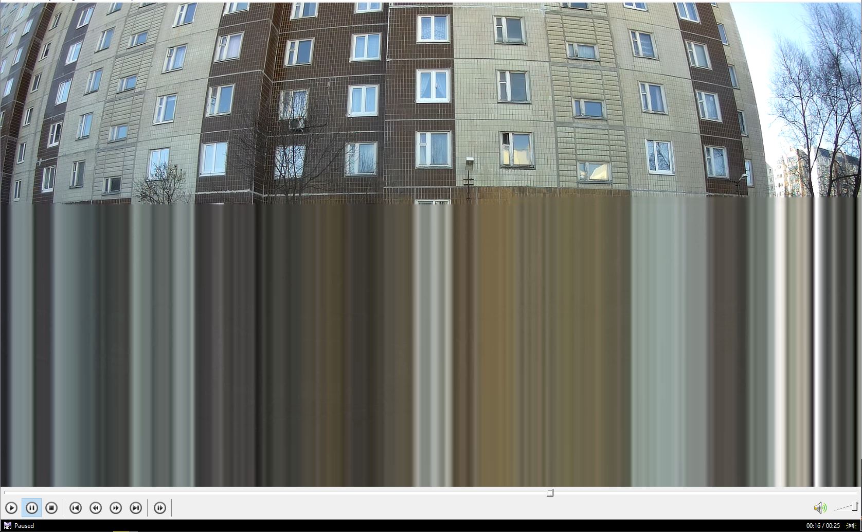

    Жаль прошивка под IMX 322, на 323 не работает артефакты на видео и дерганое, error сразу вылетает у меня. На видео видно которое записаться успело https://yadi.sk/i/3e2Lsg6k3GVKpB
    По ходу китайцы наковыряли чего-то лишнего.
    На прошивке MOD_v1.2 от уважаемого @Alfsoft, тоже больше 8 знаков не пишет у меня на 323 IMX. Возможно на 322 и пишет, проверить не на чем.
  9. @Ruslan.spb Наверное нужно просить уважаемого @Alfsoft для ковыряния этой прошивки (2016 03 18), так как она является наиболее стабильной из всех существующих...
  10. Причём здесь матрицы?
    Матрицы абсолютно одинаковы, IMX323 дешевле...
    При несовместимости прошивки, получается кирпич
    Вы ещё выше задерите рег и ещё > артефактов получите.
    Небо 80% в кадре.
  11. Да ладно? Вроде как без кирпича обошелся!
    Связь не улавливаю! Причем тут выше, ниже, небо?
    Как-то же ездил на стоке и MOD_v1.2, без проблем.
    Я не утверждал что они разные!
    Я пишу о том, что прошивка от 322 не корректно работает(считай не работает) на 323.
  12. Это про артефакты
    Вы пробовали прошиться стоковой версии 20160318?
    Я видел вашу съёмку, что там некорректно?
    Какой у вас ВР?
    Ссылку киньте.
    MOD_v1.2 - от какого ВР, она совершенно другая нежели стоковая 20160318.
    (отбрасываю битрейт, разрешения...)
    Я понял у вас, наверное, не было функции переключения через 3 минуты от вифи и вы взяли прошивку с др. ВР?
    Это хорошо, что не кирпич, таким образом не получится, нужно менять полную прошивку, через программатор, загрузчики - программа для загрузки в ф/память прошивки, разные.
    Вот мой придёт я проведу такую операцию, Ы :D
    #551 valeri07, 31 мар 2017
  13. Погодите, погодите... Мод MOD_v1.2 сделан на основе универсальной прошивки для IMX322/IMX323. Китайцы просто унифицировали прошивки под IMX322/IMX323 так как в свое время у них начали заканчиваться 322 и они перешли на 323. Прошивка 2016 03 18 заточена изначально под 322 сенсор. Вот как то так. У меня изначально стоит 322, поэтому наверное нормально работает и прошивка под 323. А у
    Ruslan.spb наверное изначально стоит 323 матрица и прошивка от 2016 03 18 может не корректно работать с этой матрицей, так как она изначально заточена под 322.....
  14. На скрине 16ая секунда на паузе. Дальше у подъезда когда мужик с дамочкой суетится!
    Рег обычный у Пети брал, черный https://ru.aliexpress.com/item/Car-...080P-Night-Version-96658-IMX/32587611239.html
    Да вафля. И номер не вписывается! Кирпич он хрен с ним. :)Риск дело благородное! Эксперимент удался! :D
    Напиши потом что там, да как!
    Да. Точно! На 323 нельзя от 322 ставить, может плохо закончиться! Я именно об этом!

  17. Естественно, как прошивку снять, только отпаивать/припаивать. :D
