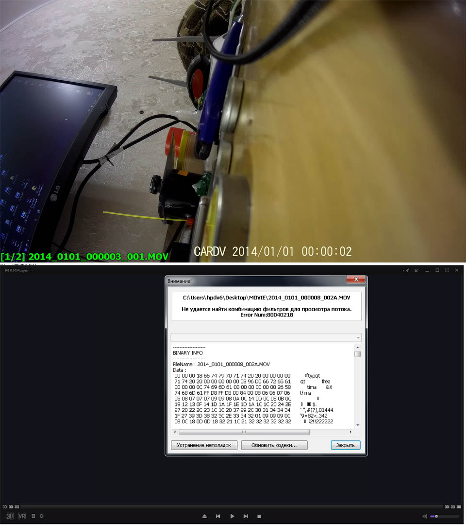

      138,8 КБ
      643

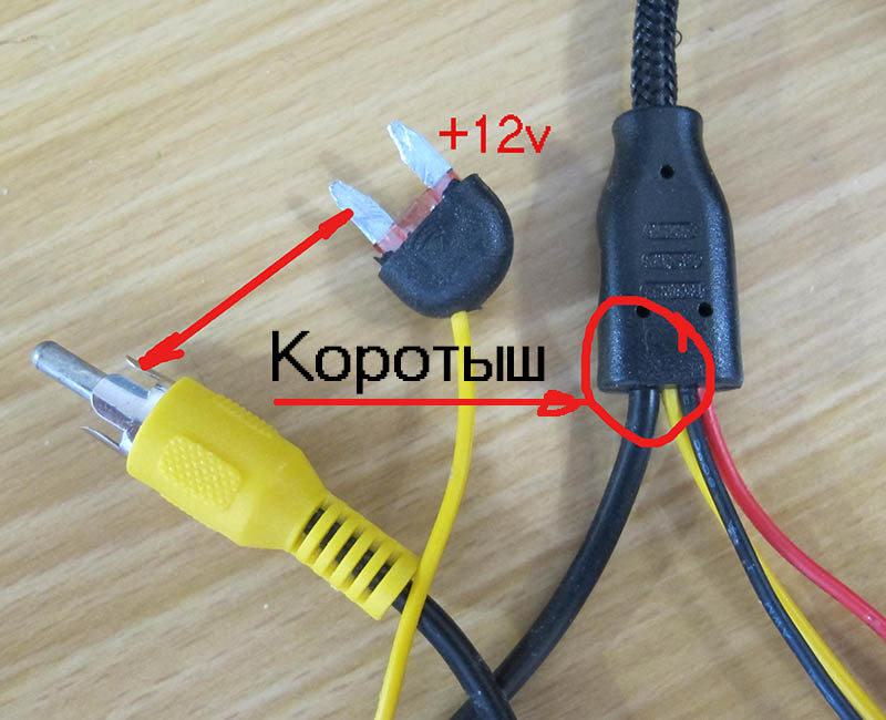

    Коллеги!!
    Хочу вам показать, почему у меня сгорело в вр - на голову не одеть!!
    Видеовыход ВР - два провода на тюльпан, +V и -V, так -V не есть общий с - 12 вольт.
    Он отдельный :D и только тогда будет общим с -12(массой), когда воткнётся в ГУ, монитор...
    Так вот в жгуте, который длинный, там +12 вольт попал на -V тюльпана и в схему видео, что и привело к моментальному сгоранию детали.
    Фото.
    А вот если бы, было сделано по уму, такой коротыш, просто привёл к сгоранию предохранителя, а схема был бы бы защищена.
    Знаю уже точно, мой - гаражная сборка(ага, подарят китаёзы путное), поэтому хочу купить всё таки бренд.
    Смотрел у чел. аналог моего, там на платах все детали подписаны, пайка супер аккуратна....
    Недостаток - прошивка, нет там переключения если нет нагрузки на видео.
    Поэтому и хочу вашу полную прошивку, и отрепетировать на этом.
