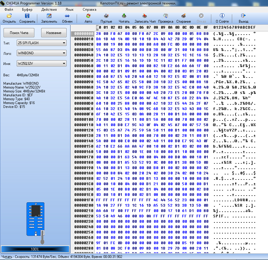

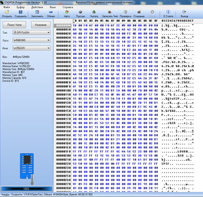

    Сгорела деталь....
    Чяво нет? :rolleyes:
    Я прошился, всё стало, штамп не нравится, но ошибся и получил кирпич.
    Кто купил USB Программатор CH341A, всё работает.
      949,5 КБ
