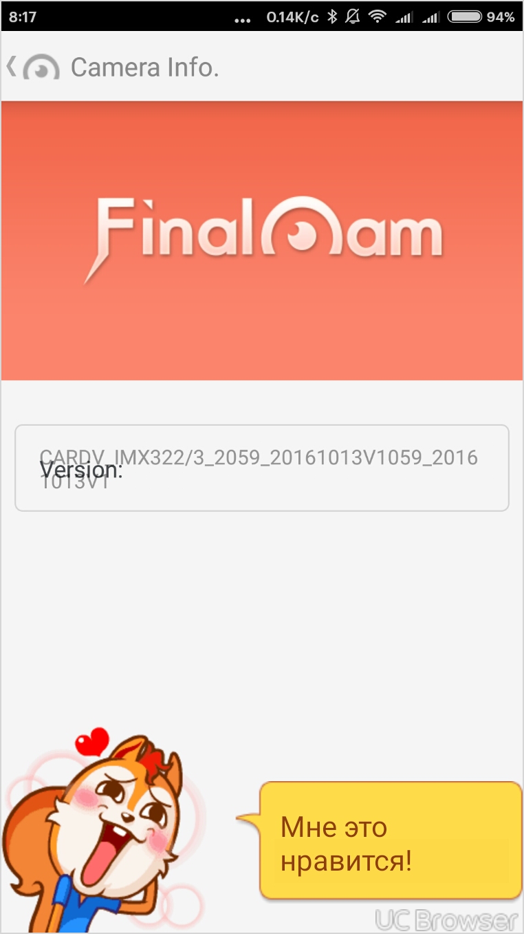

    https://jooy.aliexpress.com/store/1197791
    Вопрос: А я покупал в другом месте. Как мне определить, подойдет ли прошивка мне?
    Ответ:
    Можно попробовать посмотреть версию своей текущей прошивки. У меня она называется так: "CARDV_IMX322/3_2059_20161013V1". Если у вас отличаются только цифры, обозначающие дату (20161013), то можете попробовать прошиться. Но только если уверены, что у вашего регистратора внутри именно процессор Novatek 96658.

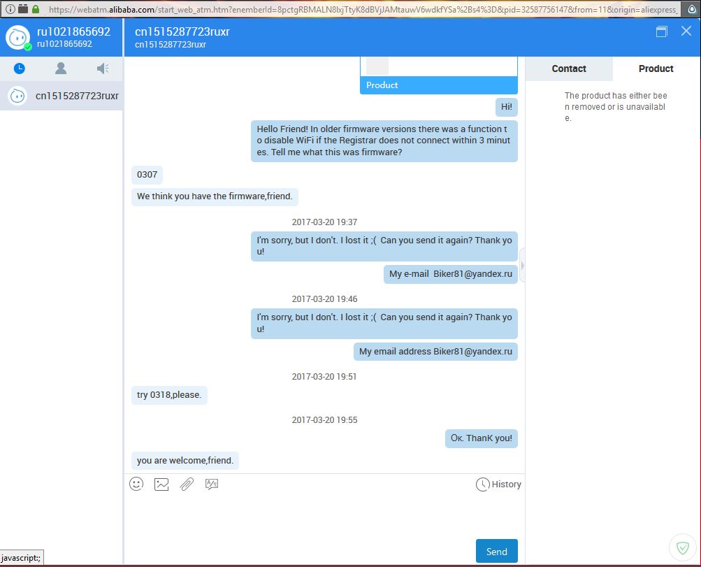

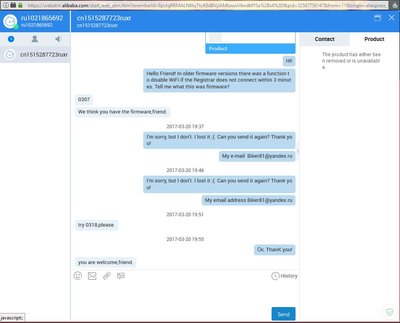

  3. Вот переписка с китайцем. Он утверждает что эта функция была в прошивке от 20160318. На моей памяти вроде так и было. Посмотрите пожалуйста.
    #462 Biker81, 20 мар 2017

  16. Вопрос к ув.Alfsoft прошился Вашим модом v1, хотел поднять битрейт до 20, но по свойствам видео так и остался 11. Версия прошивки такая:
