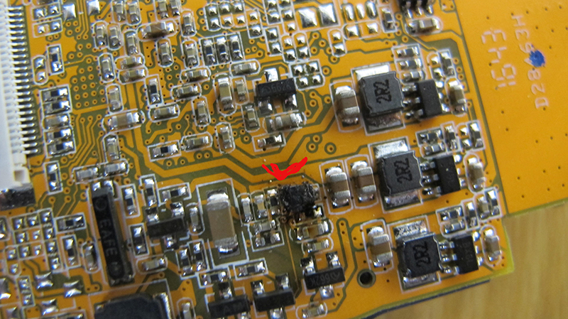

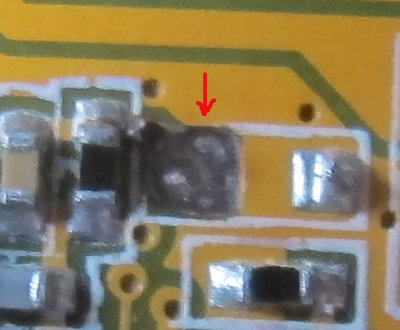

  17. Коллеги, кто нить делал фотки разобранного?
    У меня вдруг задымил, разобрал, сгорела что -то, теперь не понять.
    Рег работает, всё ОК, но только по вифи, переключаюсь на в/режим, тоже всё работает, но нет видео выхода.
    Вот скрин, что сгорело, аж яма образовалась.
    Alfsoft !!!
    Где ты пропал, чиркни хоть, что и как!!!!

  18. На Драйве, ник Svyazist, один из первых выложил подробный обзор этого регистратора. Он же его и разбирал, чтобы убедиться в соответствии комплектующих. Попробуй его найти и связаться. Может что подскадет. Парень, как я понял дружит с электроникой.
  19. А конкретней можно?
    Здесь?
    https://forum.driver.ru/forum.php
  20. По картинкам нашёл, но там др. рег и качество, невсе элементы видны.
    Ладно, осциллограф мне поможет.
