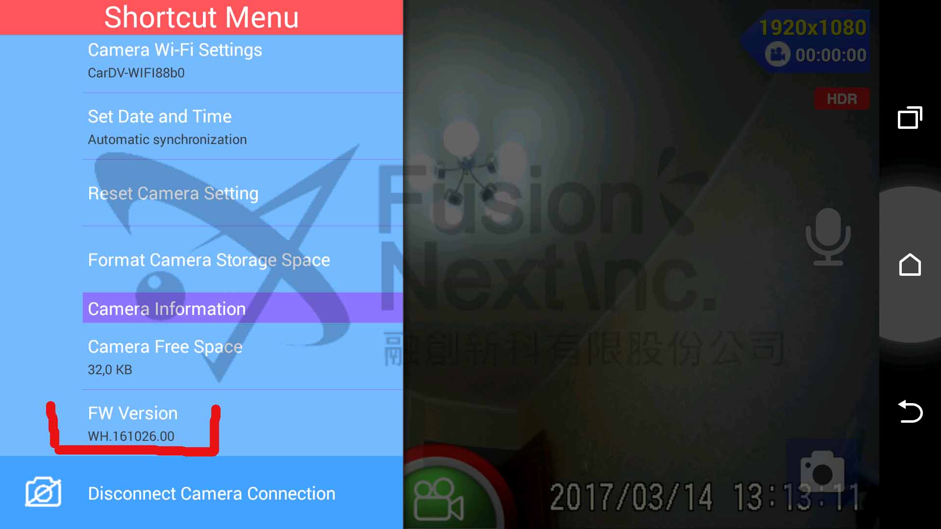

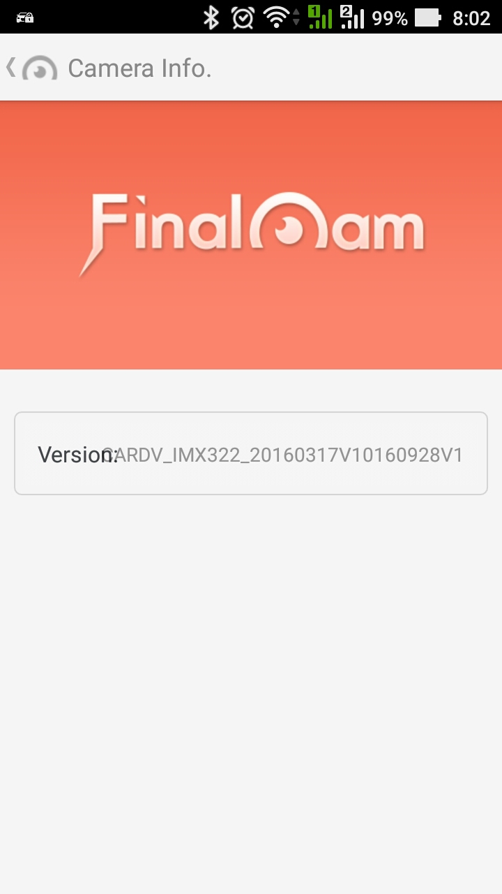

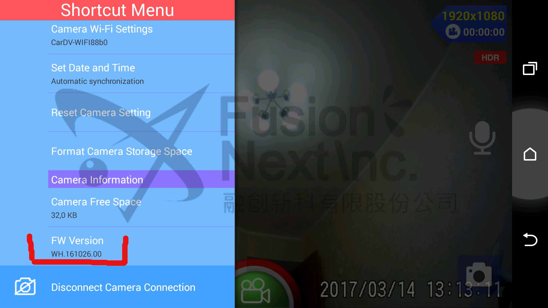

    Где вы смотрите версию прошивки?
    Вот у меня в смарте!!
  10. Смотрю в FinalCam:
  11. Увы, такое длинное название вижу впервые, версия даже не вмещается. :(
    Вот тоже FinalCam
