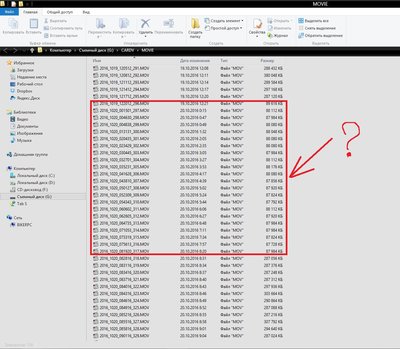

  2. @Anton 58 Отпишусь обязательно. Попробуй все версии прошивок, может поможет? Эта одна и та же контора. Советую написать вот ему: https://ru.aliexpress.com/store/pro..._32587611239.html?spm=2114.8147860.0.0.OXsSZS Зовут Peter. К письму приложи скрин с SD карточки, я вот такой приложил и написал, что пишет каждые 20 минут по 1 минуте. Нужно его долбить...
