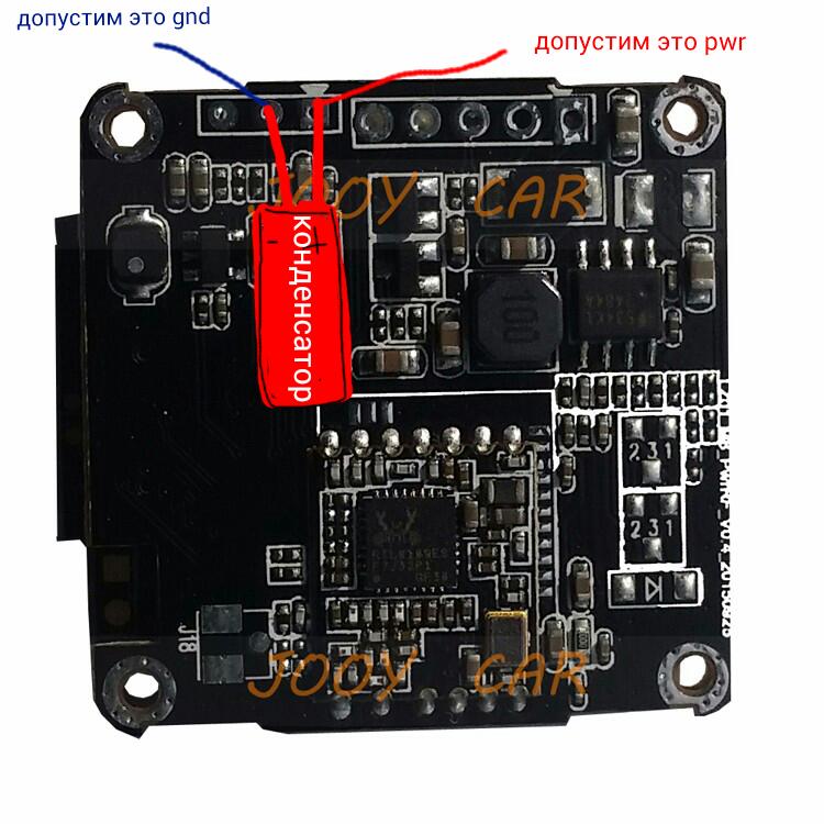

    По регику - взял себе JooY A1 в магазине JOOYTECH Store . Сразу из коробки запустился, но писал файлы по 20-25 сек, несмотря на отключенные датчики движения и шока, потом пропуск в записи полторы две минуты и опять 20-25 сек записи. Прошивки, любезно предоставленные выше, не помогали... Что интересно - принудительно отключаешь wi-fi - начинал писать почти всегда выставленную длину ролика. Так же при установке флэшки классом ниже (меньшее энергопотребление) работа периодически стабилизировалась. Судя по всему - некачественный стабилизатор питания (это подтверждается и сообщениями коллег выше - про помехи и т.д.) У себя я вылечил нестабильную работу регика так: на плате, при разборе обратил внимание на три площадки - pwr, gnd и еще какая-то. Замерил напряжение на pwr - 3,3 V, т.е. после стабилизатора. Припаял конденсатор 6,3 v 1500 мкф на площадки pwr и gnd - все заработало нормально! Уже почти месяц полет нормальный! Даже на новой модифицированной прошивке с самым нагруженным режимом. А так как он у меня пишет непрерывно, то я думаю, эксперимент по внедрению кондера можно признать удачным! Рекомендую всем данную операцию - и помехи исчезнут и стабильнее работа.
  6. почему не надо? регик очень даже не плохой, я бы даже сказал лучше чем Trendvision TDR-200 (сейчас стоят оба рядом). TDR в морозы перестал включаться, пока не согреется, а этот пашет на ура, и ночная съёмка мне больше нравиться, и то что снимать не нужно, очень классно весит за закалом. С помехами да, есть проблема, но больших городах думаю её не будет. И подключение в колодку с предохранителями, колхозить ничего не нужно. В общем - я очень давлен этим региком.

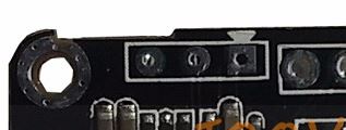

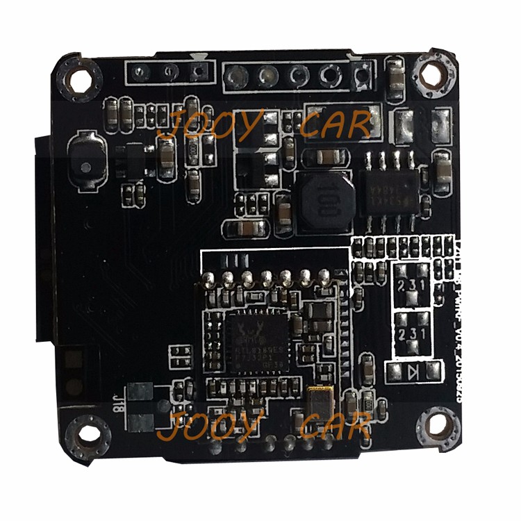

  7. Не могли бы Вы показать на плате ,куда именно припаяли конденсатор.Спасибо. HTB1JQ6.LXXXXXXGXXXXq6xXFXXXl.jpg HTB1eM_9LXXXXXa8XXXXq6xXFXXXx.jpg

  8. Три площадочки - должны быть подписаны с обратной стороны. Но всё же лучше удостовериться вольтметром. 000.JPG
