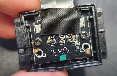

  7. Коллеги, нельзя тупо обновлять прошивкой вр, нужно точно знать, не из китайского описания, а самому убедится в железе, разобрать и посмотреть, на сенсор, на проц. Если вы прошились чужой прошивкой вы уложили рег и восстановить его можно только программатором + фулл прошивка.
    Иначе, вр в мусорник.

  9. Привет. Программа на телефоне определяет прошивку как CARDV_IMX322/3_2059_20161013V1. Можно ли прошивать прошивками с этого форума? Или надо разобрать ВР, что бы точно убедиться , что чип и матрица подходящие?
