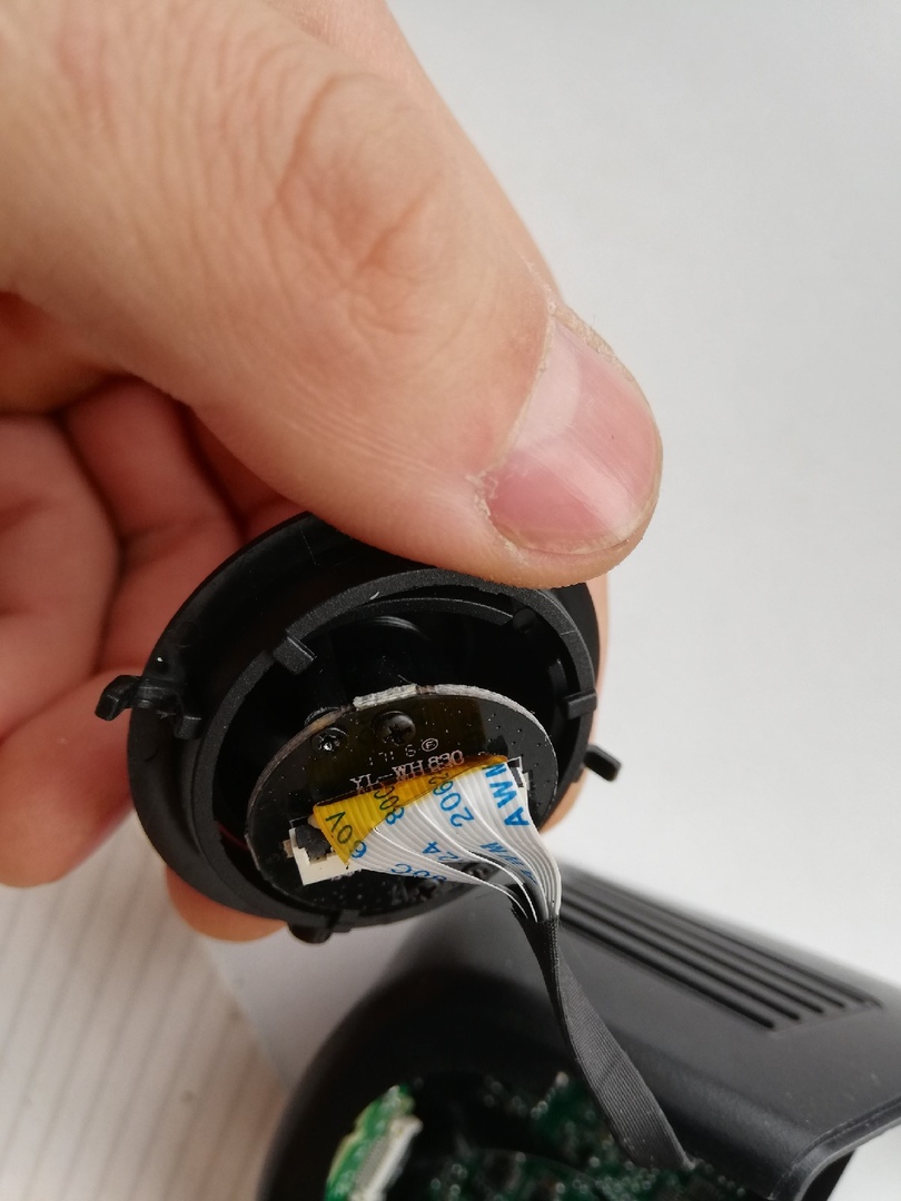

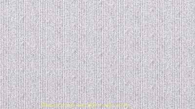

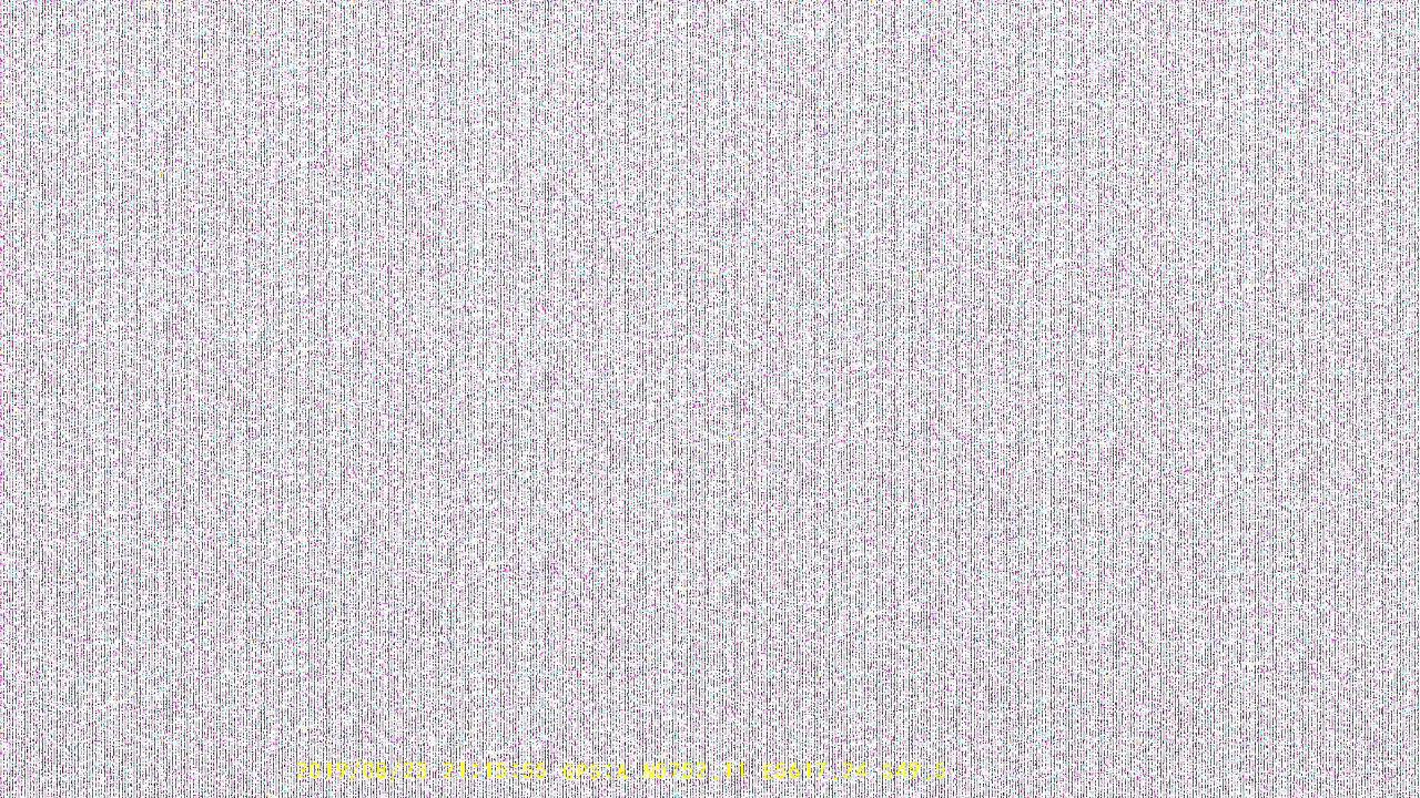

    Выкидывать?

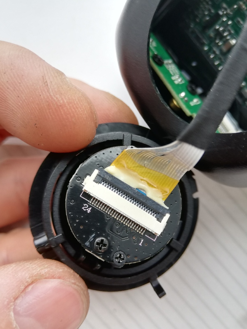

  3. Для начала - проверить шлейф между матрицей и главной платой.
    После этого я бы запустил его в разобранном состоянии, и понажимал пластиковой лопаткой на все bga элементы. Может где-то шары отвалились.
    Ну и если не поможет, то прогреваем все платы и выкидываем, если не работает.
    Рег не стоит столько, чтобы отдавать его в мастерскую. Тем более, что уже появилась новая версия рега со сжатием H265. Для 1080p решение спорное, но пощупать хотелось бы.
  4. да вроде ничего не предвещало. оказывается он чуть ли не с июля/июня так пишет у меня.
    нет, я намучался с ним, уж лучше 119 возьму, если этот не воскреснет после моего тыканья палочкой
  5. ну я разобрал, внешне я ничего не увидел. отсоединил шлейф камеры - ничего не изменилось, вставил обратно, но потом увидел, что он там одноразовый - контакты поломались. ну короче, теперь точно выкинуть:)

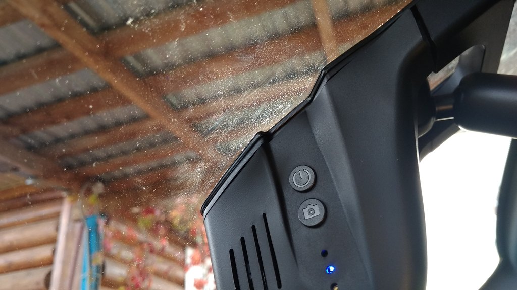

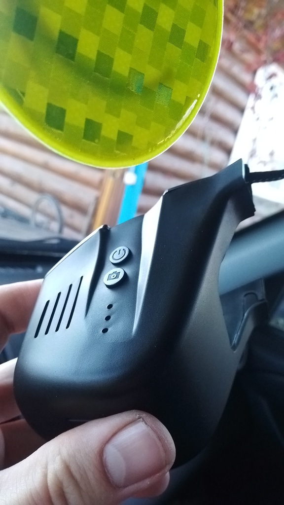

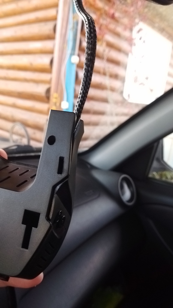

  8. Прошло 3 года с момента установки, за регистратором не следил. Недавно понадобилось кнопку нажать - не нажимается. Оказывается корпус поплавился, и только с той стороны где кнопки. Не знаю насколько фото передаёт как искривился корпус.

  12. @gsa80ru Да, пластик плавится как и на всех китайских региках.
    У меня последнее время, если на солнце летом сильно нагреется, в закрытой машине, то фокус убегает. Муть на видео, пока не остынет немного.
    Надо разобрать, посмотреть что там с держателем объектива.

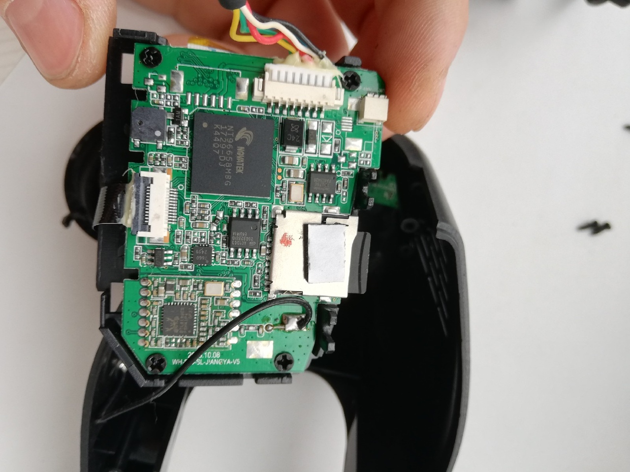

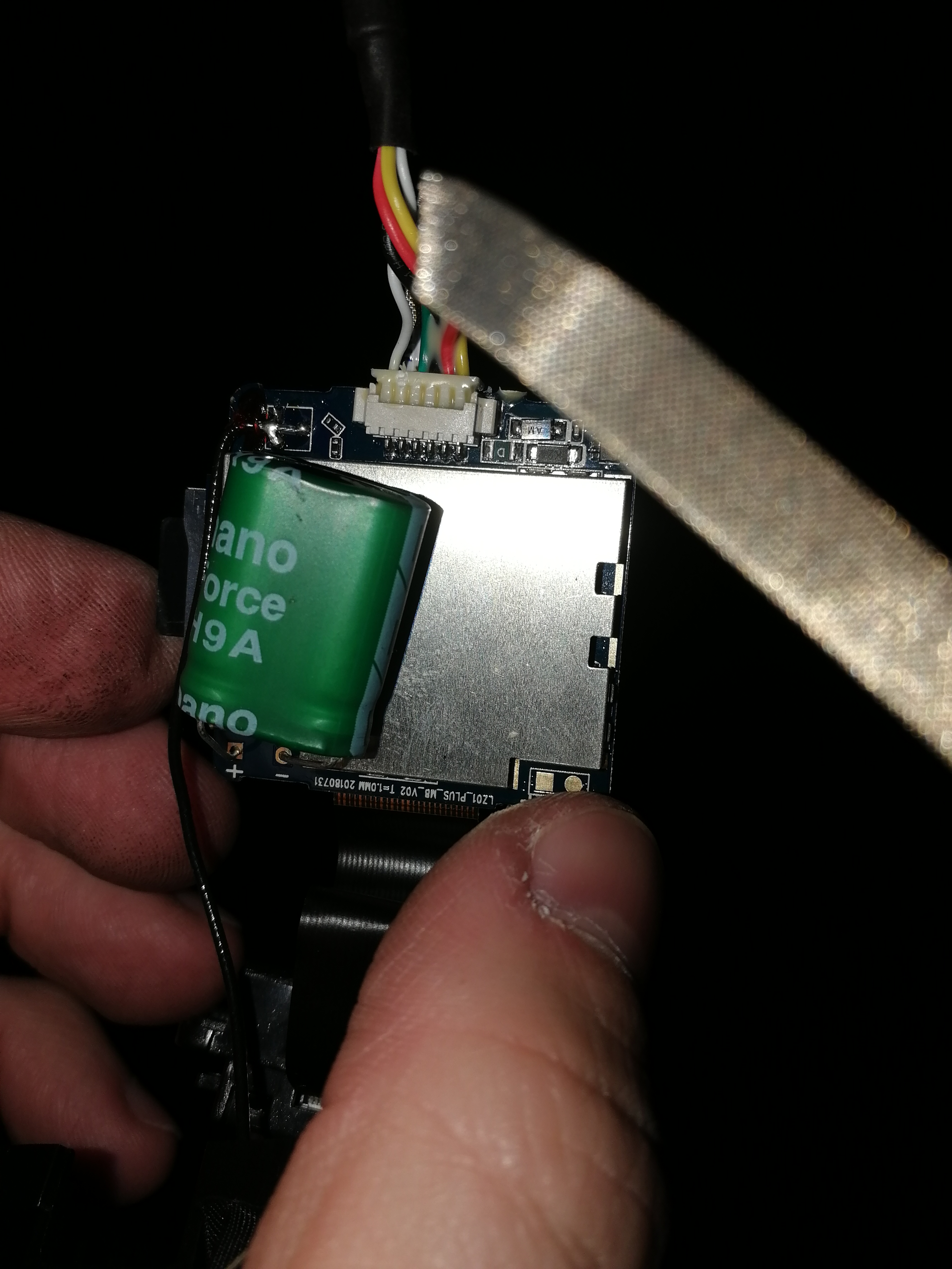

  13. Приветствую всех. Купил тут регистратор JOOYFACT A1 на зеркало, проработал он пару месяцев хорошо, правильно. А потом смотрю горит только красная лампочка. Выключается, включается, моргнет синем и не пишет, и горит только красным постоянно. Скачал тут прошивку. Не помогло. Горит красным и все. Помогите пожалйста если знаете куда что нажимать. Разобрал его и пофо кал.
  14. Прошил программатором эту прошивку (с проверкой, то есть потом её прочитал, совпадает) - теперь рег снова включает красную лампочку при подключении питания (то есть не совсем кирпич), но на этом всё к сожалению, виснет на экране Welcome. Получается, эта прошивка почти подходит, но не совсем.
    Изначально история была такая - был рег, работал, я его прошил (с карты, не программатором) модифицированной (и судя по всему неподходящей) прошивкой, в которой должен был быть выключен вай-фай по умолчанию, и он стал виснуть на экране Welcome. Пробовал прошивать с карты другие прошивки, в том числе на которые здесь мне давали ссылки - было то же самое. Потом прошил программатором прошивку для Сони, которая здесь была в теме - рег перестал даже включаться. Теперь прошил программатором вот эту выше, которая должна подходить, так как на модуле камеры написано AR330, но вернулся к исходной проблеме - виснет на экране Welcome, то есть получается изначальная проблема была не в том, что ПЗУ грохнулся и надо прошивать программатором, а в какой-то экзотической требуемой прошивке. Сейчас в ПЗУ записано точно то, что в файле прошивки, но не стартует нормально.
    Если у кого-то есть ещё какие-то прошивки для AR330, которые могут подойти (хоть для программатора, хоть для карты) - шлите пожалуйста, попробую:)

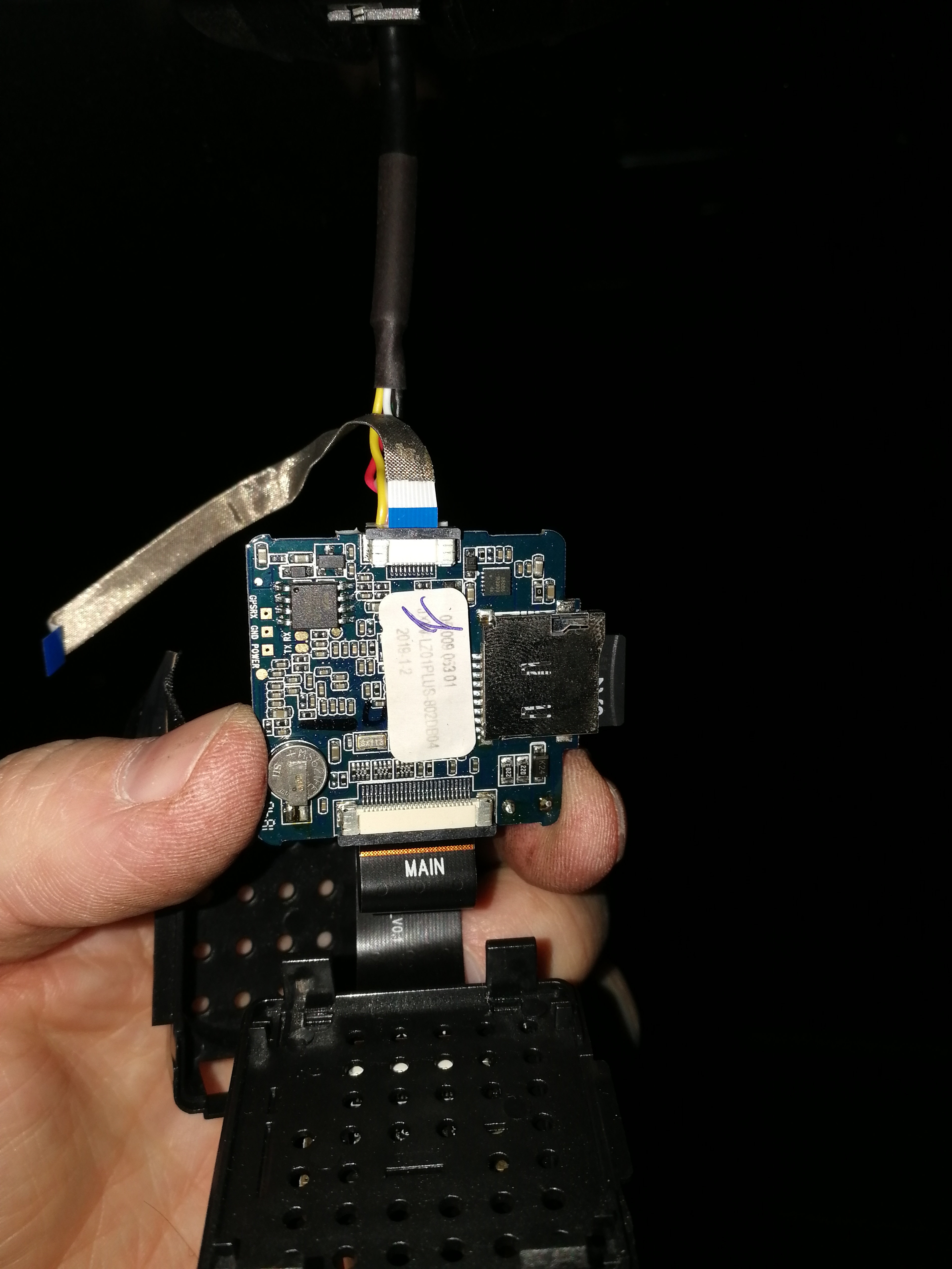

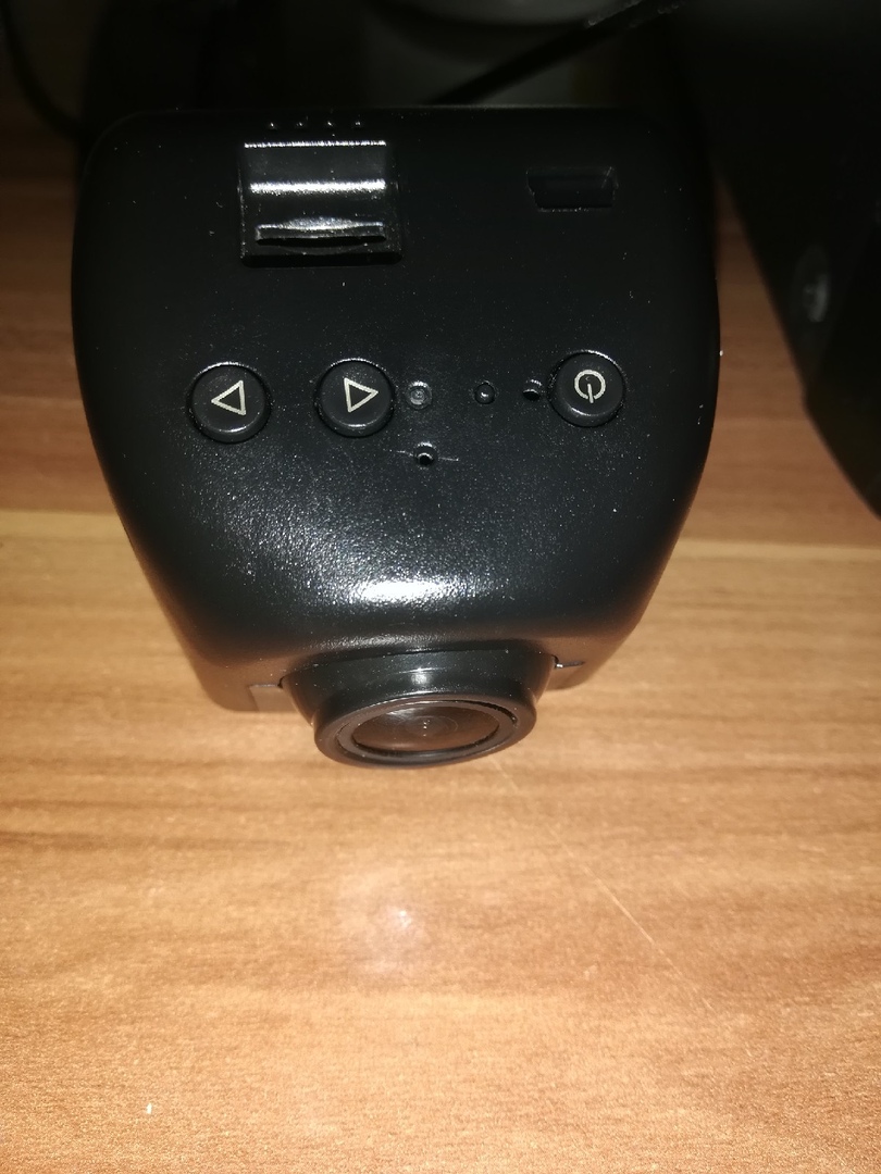

  16. Подскажите можно ли прошить данный регистратор и какой прошивкой?? Проблема в том что он включается и сразу выключается или может поработать минуту другую и все равно выключится 3QmJXUm-vzo.jpg gVfVMkP-rvA.jpg UtpRZyTaTRg.jpg PRVmmIkJDs0.jpg
  17. Основываясь на своём опыте окирпичивания, я бы посоветовал сначала с него слить прошивку, в идеале программатором, но вроде есть какой-то способ просто её слить на карту памяти, может другие подскажут. Я бы её кстати на свой полукирпич попробовал залить, вдруг поможет)
