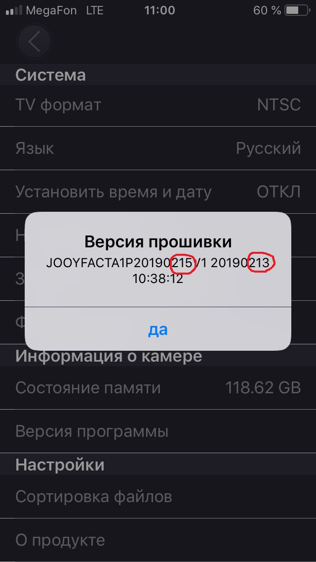

  9. Купил Jooyfact A1 новой ревизии. Тот, который идёт с ионистором для аварийной записи и с адаптером питания на конце шнура.
    Версию прошивки показывает как "JOOYFACTA1P20190215 V1 20190215 09:43:59". Можно ли в него лить кастом? Или всё же нужно вскрытие с целью посмотреть модель матрицы?

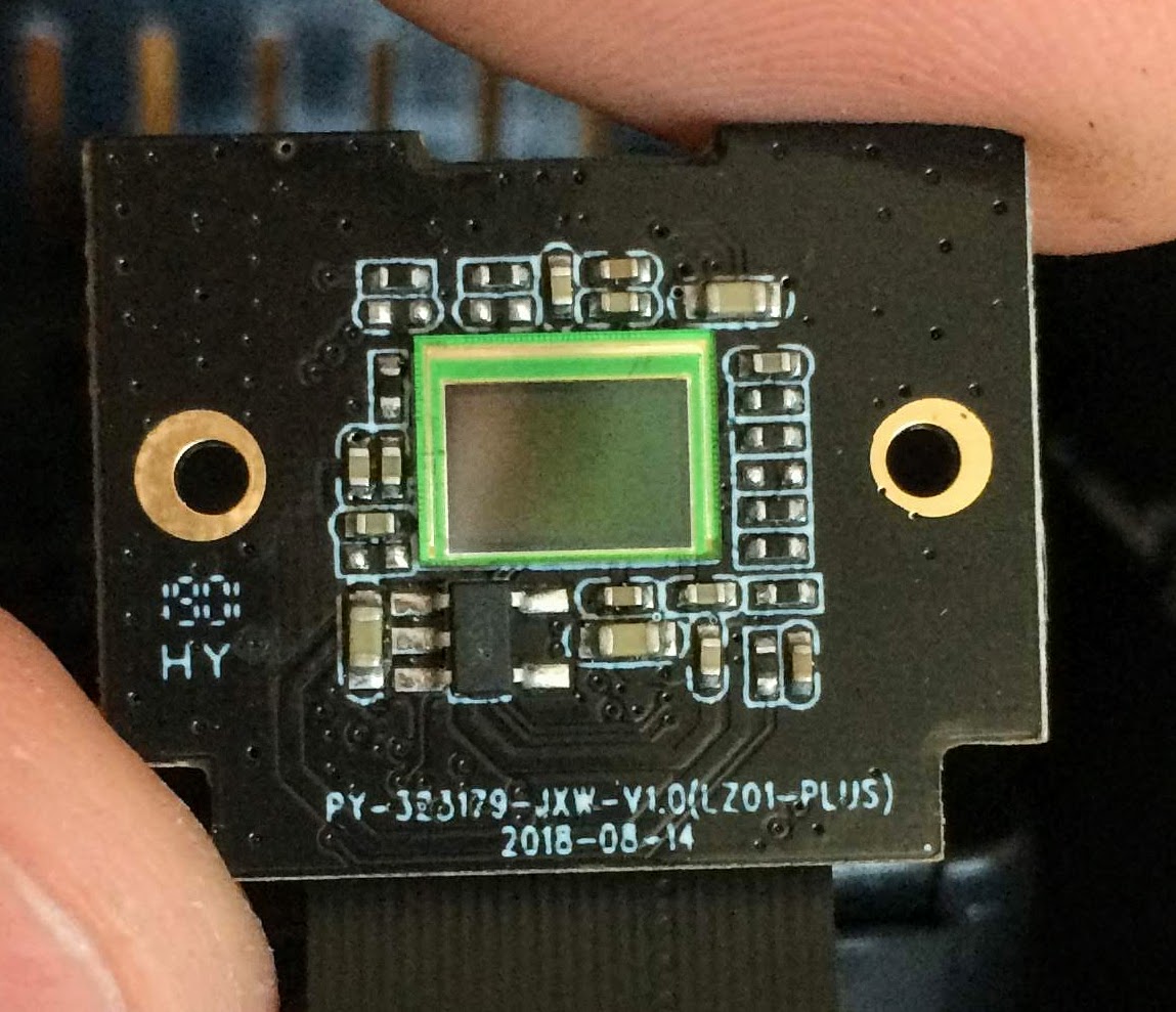

    Матрица на реге выглядит так:
    Не знаю, что это за матрица, но 323 в маркировке присутствует.
