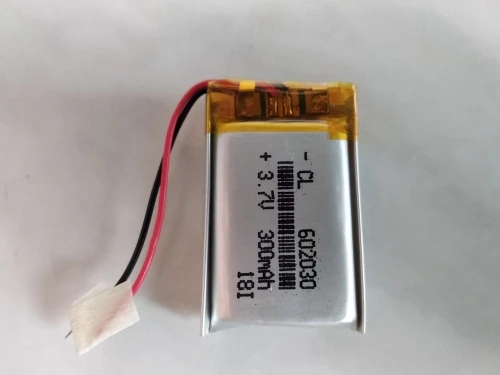

  5. Приветствую, кто то пробовал ставить аккумулятор на регистратор или суперконденсатор типа как на картинке, куда у нас его можно приколхозить? на какие контакты?
    При серьезном ДТП файл нормально не завершается и получается испорченным, восстановить программой Video Repair почти получается, но в файле отсутствуют драгоценные завершающиеся секунды, примерно 10-20 секунд при восстановлении теряются, поэтому и написал что почти получается восстановить.
    При скорости 10 км/ч это ~ 2,7 метров в секунду, при 40 км/ч это уже ~11 метров,
    вот и посчитайте сколько можно потерять видео при различных скоростях восстанавливая файлы после ДТП.
    Без аккумулятора регистратор игрушка!
    Вот такой аккумулятор, на али стоит 116 руб.
    Модель JOOYFACT A с суперконденсатором и батарейкой.

  6. Вот думаю если не получится приколхозить аккумулятор придется покупать новый регистратор, так как от этого JooY A1 толку получается немного.
  7. @lelik кто мешает припаять к питанию конденсатор?
    С акб надо преобразователь напряжения ставить.
  8. С акб идею откинул, не надежно, с суперконденсатором идея отличная, тупо посадить на питание не получится, у суперконденсаторов вольтаж маленький 2,7 вольта, схему бы на него найти было бы отлично.

  10. @lelik есть вариант соединить конденсаторы последовательно, но наверное это будет сильно дороже чем преобразователь.
  11. Да вот я сейчас и думаю, может проще продать JooY A1 свой регистратор и купить обновленную модель уже со всеми причиндалами.
