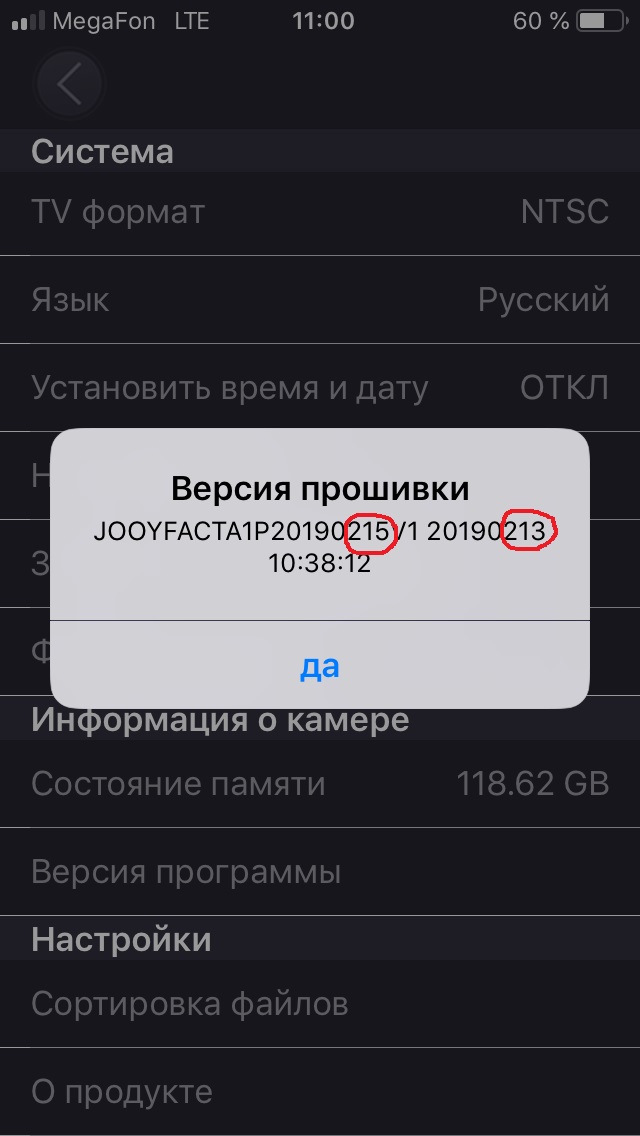

  9. Друзья-товарищи, что-то я уже не знаю куда копать. Продавец прислал прошивку A1P20190215V1 (родная была A1P20190213). Установил по инструкции, и... ничего не поменялось! Абсолютно ничего! Как не выключался регик на парковке, так и не выключается. В меню новых функций никаких не добавилось.
    Вот скрин меню после установки новой прошивки. Так и должно быть?
  10. Так происходит когда прошивку заливаешь на карту с помощью андроида а не винды! Залей с помощью компа и будет тебе счастье.
  11. на компе скидывал на карту, винда7

  13. Пробуй другой комп, карту, форматни её...
    В общем что-то идёт не так!
