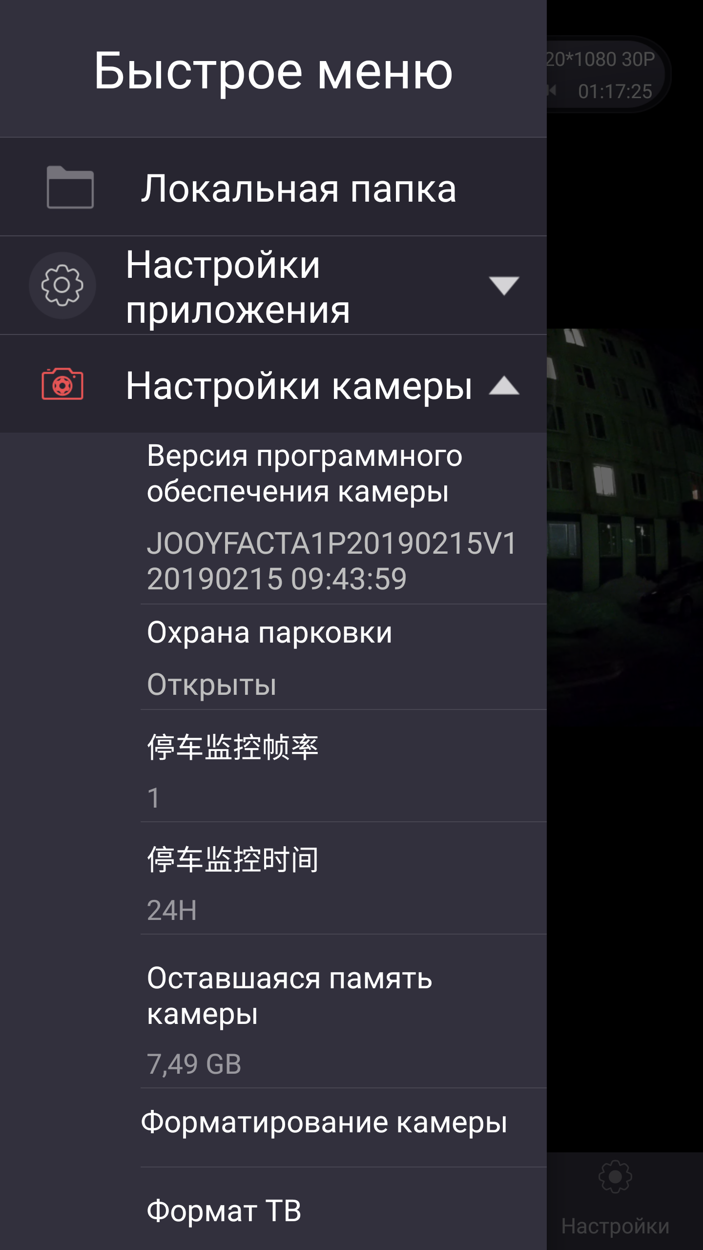

  12. Доброго времени!
    Рэгик JOOYFACT A1P 2019(+12) с той самой коробочкой (+12->+5)
    Подключил, работает. Только вот при вынимания ключа не выключался! Если выключить с кнопки и включить зажигание то включался и начинал писать.
    Списался с продавцем, он выслал прошивку A1P20190215V1 и сказал что в ней запись отключается.
    Залил. Теперь при вынимании ключа он быстро моргает синим и не пишет! На удары(G SENSOR) не реагирует. Если выключить с кнопки то на удары реагирует, запись ведёт(режим парковки), собственно как и предыдущая прошивка A1P20190213
    Я вот непойму, этот рэгик в любом слючае выключать на ночь нужно что ли?!

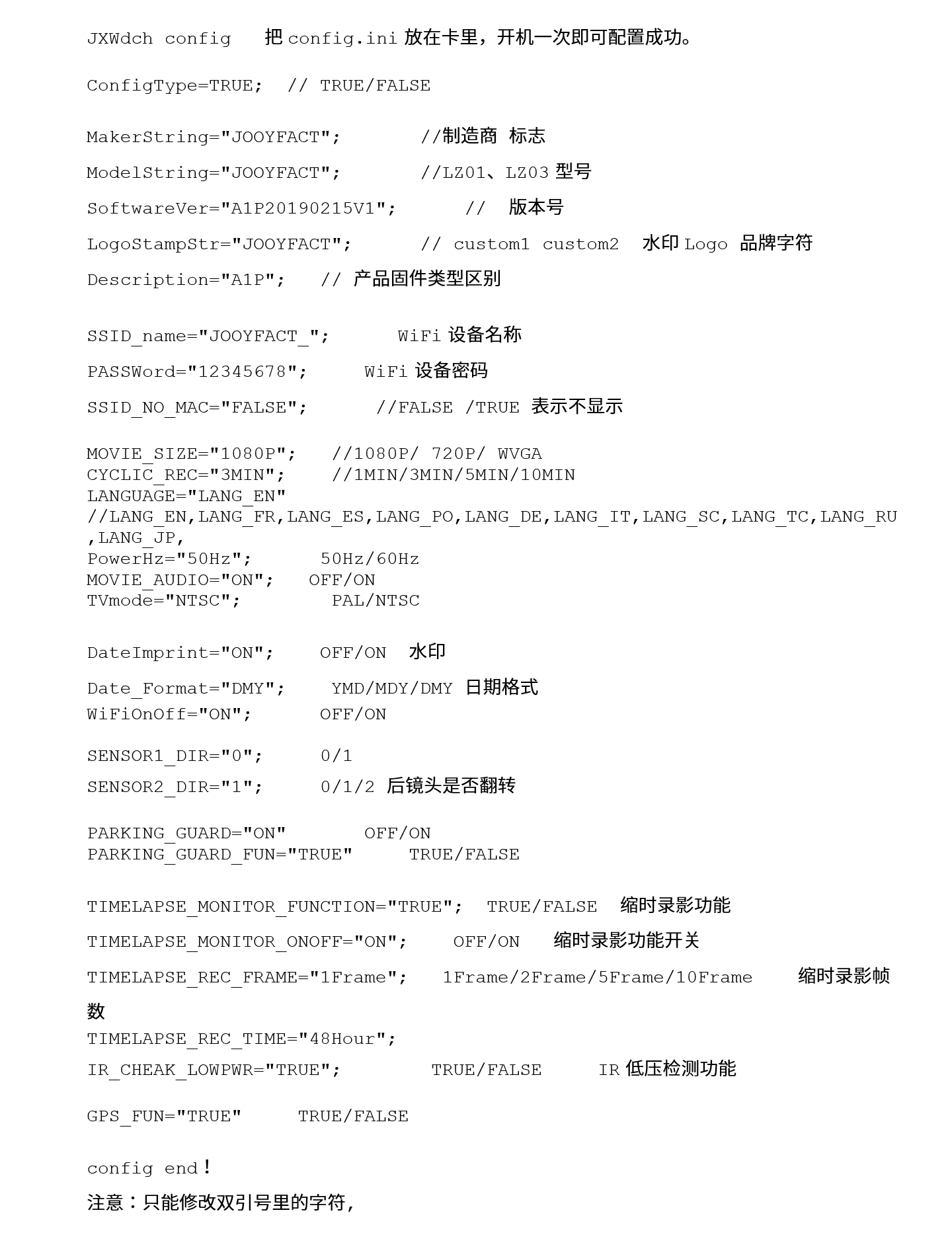

  13. У кого какие мысли? Как убрать/минимизировать режим "parking" и оставить "авария на парковке"?

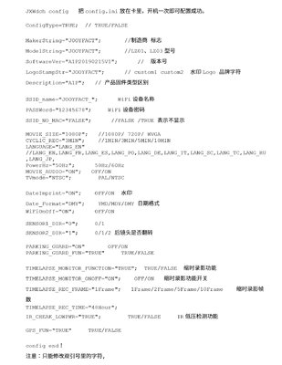

    да, как работает последняя строчка в конфиге?
    IR_CHEAK_LOWPWR="TRUE"; // TRUE/FALSE IR Low Voltage Detection function
    это только для внешней схемы на проводе, которая детектит пониженное напряжение? или сам рег тоже умеет?
  17. Похоже да. Выше я скидывал.

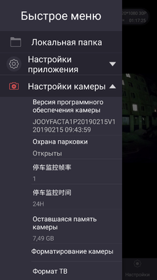

  19. Приветствую! Такая же фигня. Тот же регик, с такой же прошивкой (A1P20190213). Так же не выключается при выключении зажигания, в меню выбираю отключить функцию "запись на парковке", но изменения не сохраняются. Пробовал в LuckyCam, OkCam, Lerccenker, и ещё в какой-то. Сразу после изменений работает как надо - на парковке (при выключенном зажигании) пишет в ускоренном режиме без звука, но стоит включить зажигание, и функция "запись на парковке" опять оказывается включенной. Может кто подскажет как сохранить изменения?

    Прошивка 20190215v1 отрубает режим парковки намертво. Думаю единственный выход это просить продавана сократить режим парковки до одной минуты.
    #2819 RusT1982, 28 мар 2019
  21. В принципе как вариант тоже сойдет, если надо чтоб вообще вр не работал на парковке, уже подумываю об этом.
    У меня такой же вр, купленный ранее, с прошивкой 20180608, работает как я и хотел: вынул ключ зажигания - вр перешел в режим ускоренной записи без вифи и микрофона. Этот же не хочет сохранять изменения и возвращается в режим постоянной записи. Хотя и в таком режиме с картой на 128гигов хватает на сутки непрерывной записи. К тому же нагрузка на аккум практически одинаковая что в ускоренной записи без вифи и микрофона, что с ними и нормальной записью. Напишу продавцу, посмотрим сможет ли он что-нибудь сделать с этими режимами
