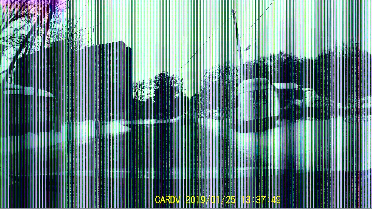

  7. Здравствуйте, пользуюсь JOOY A1 уже 2 года, имею проблему изображение имеет полосы, уже раскручивал корпус, отключил и подключил все шлейфы, но без исходно. В чем может быть проблема?

  8. С большой долей вероятности загибается матрица.
    Возможно поможет прошивка на последнюю доступную версию (ссылка немного выше). В ней много изменений.
    Если не поможет, нужно изучать железо. Китайские регистраторы к сожалению лотерея из-за нестабильности качества сборки.
