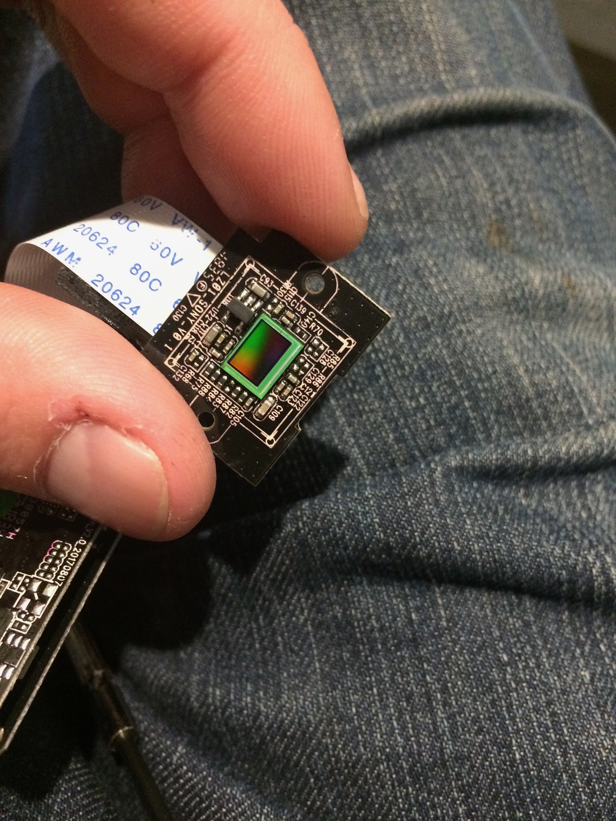

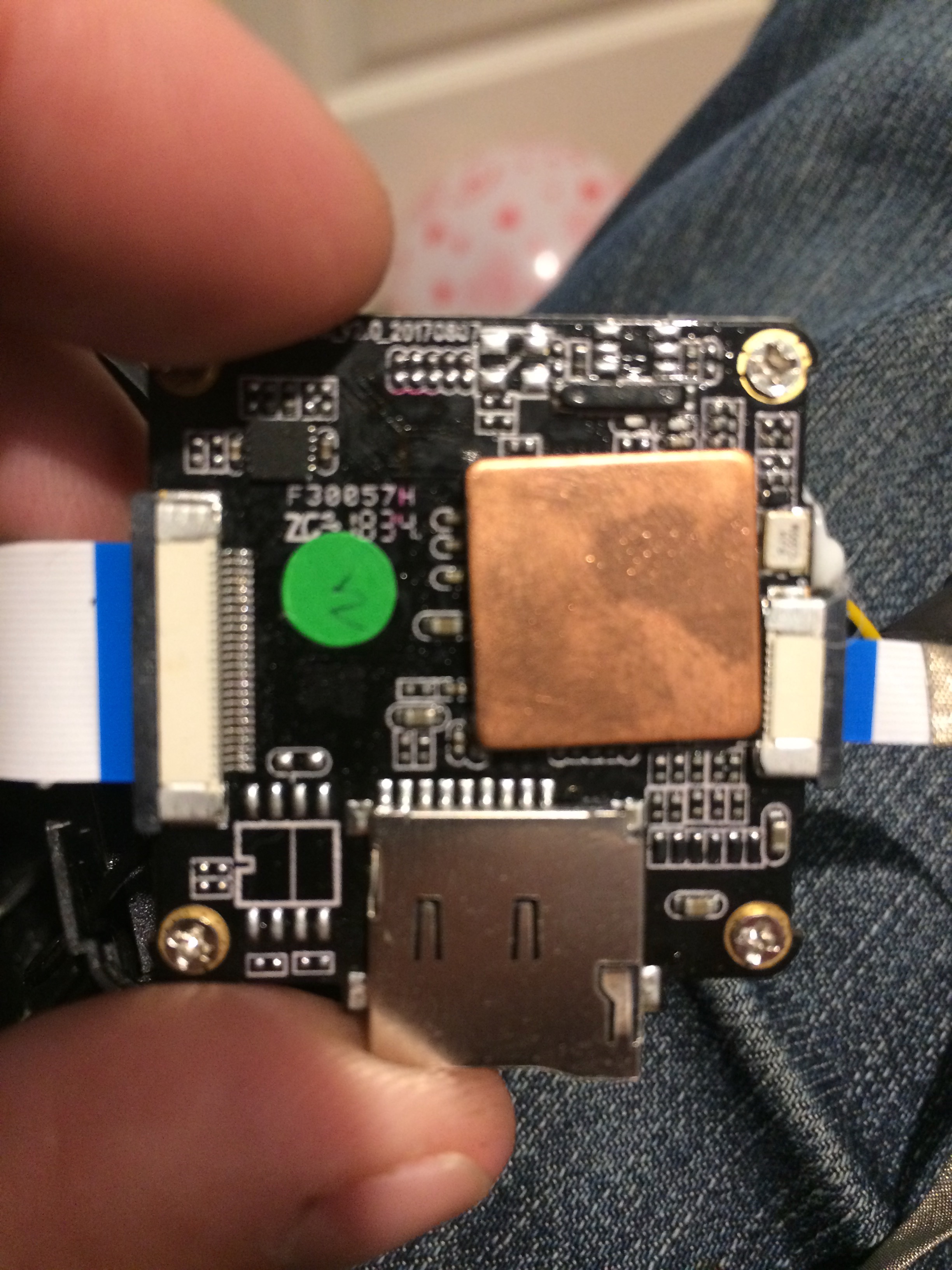

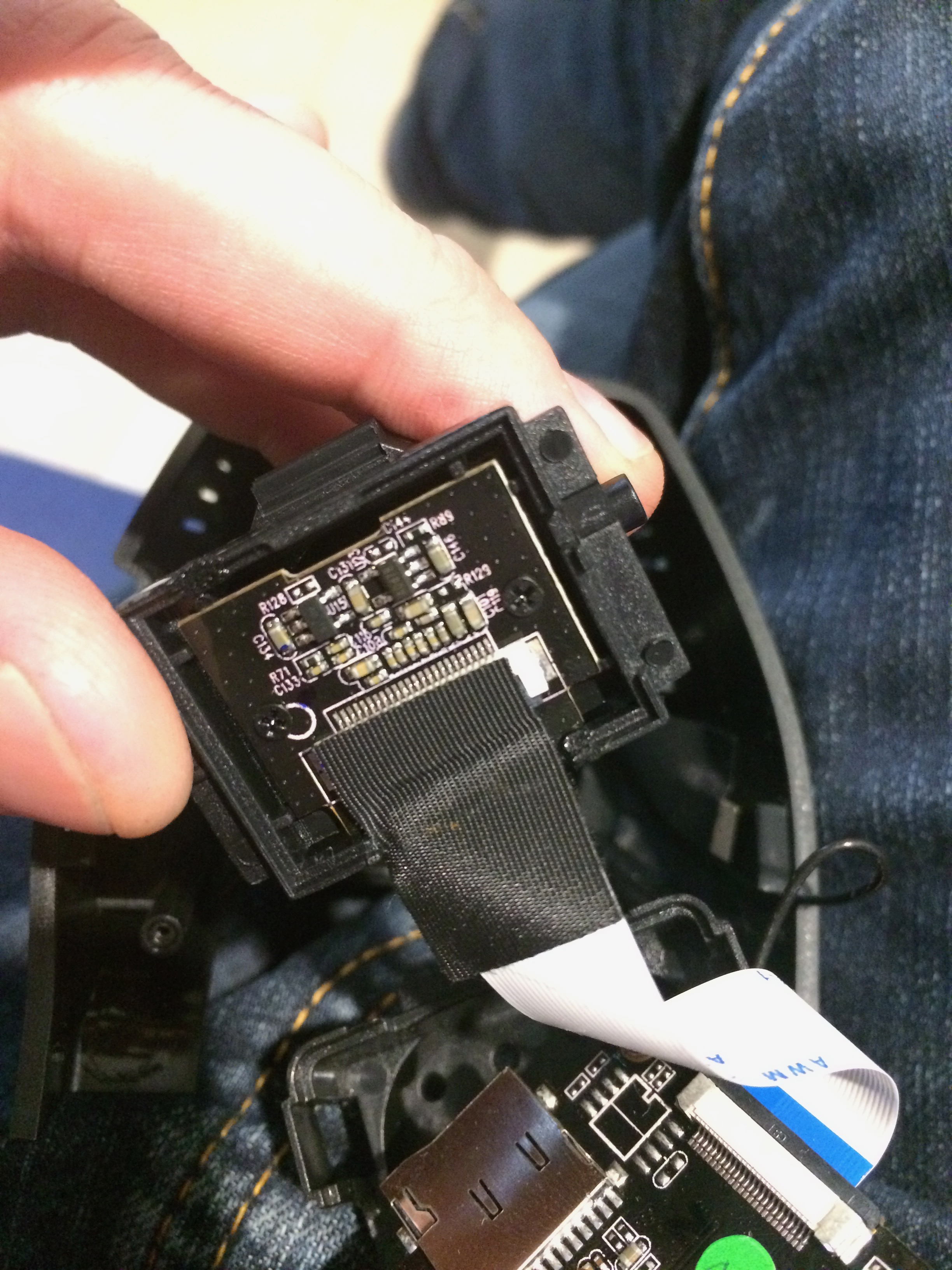

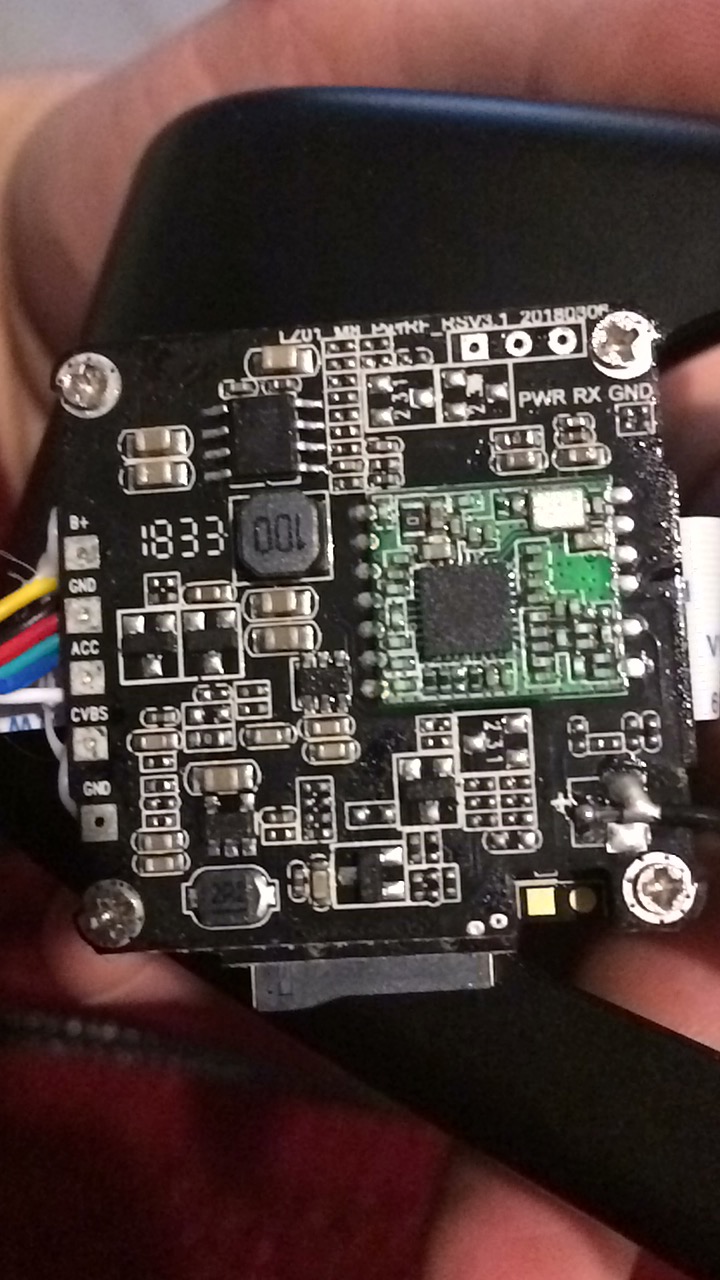

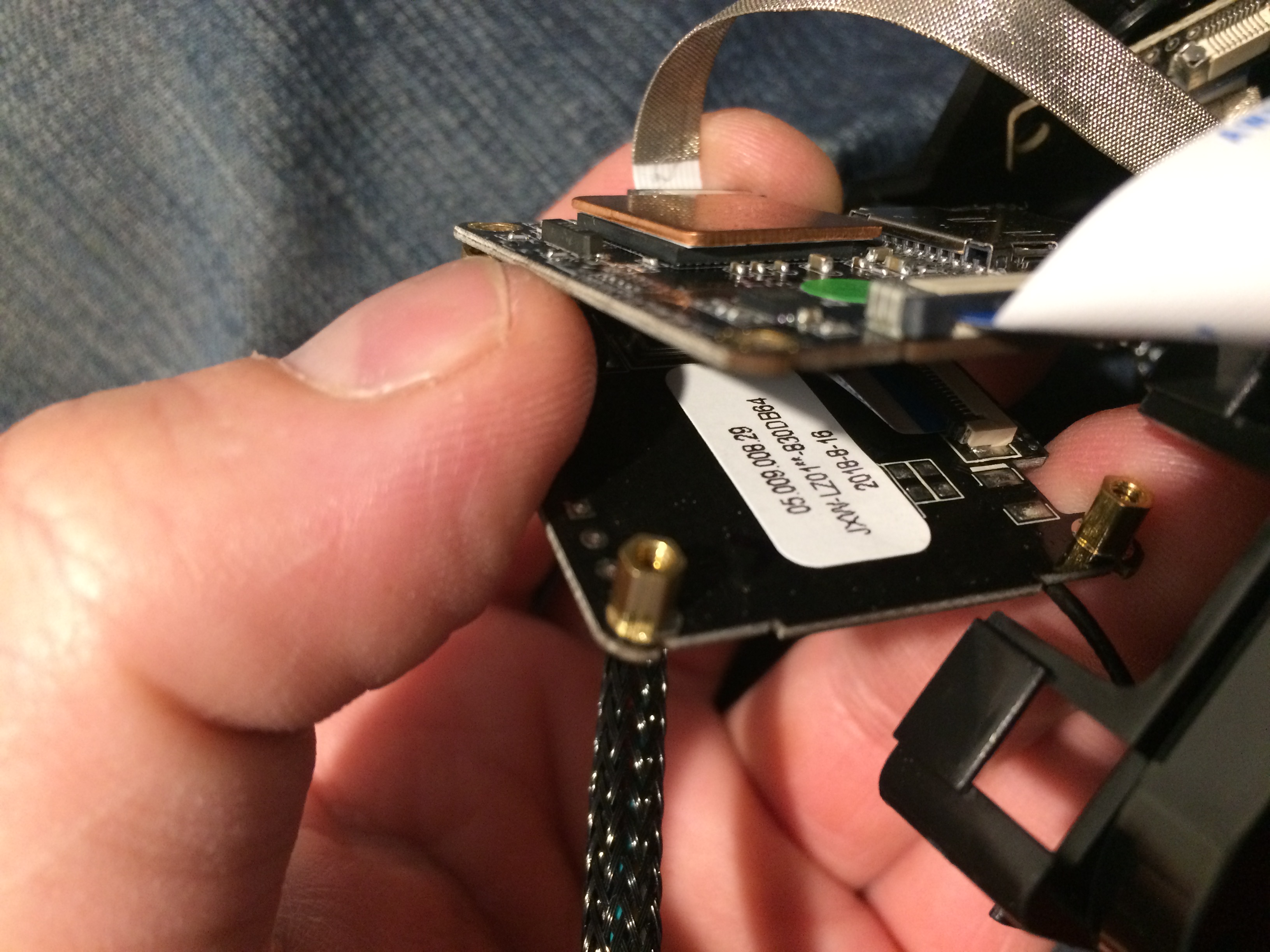

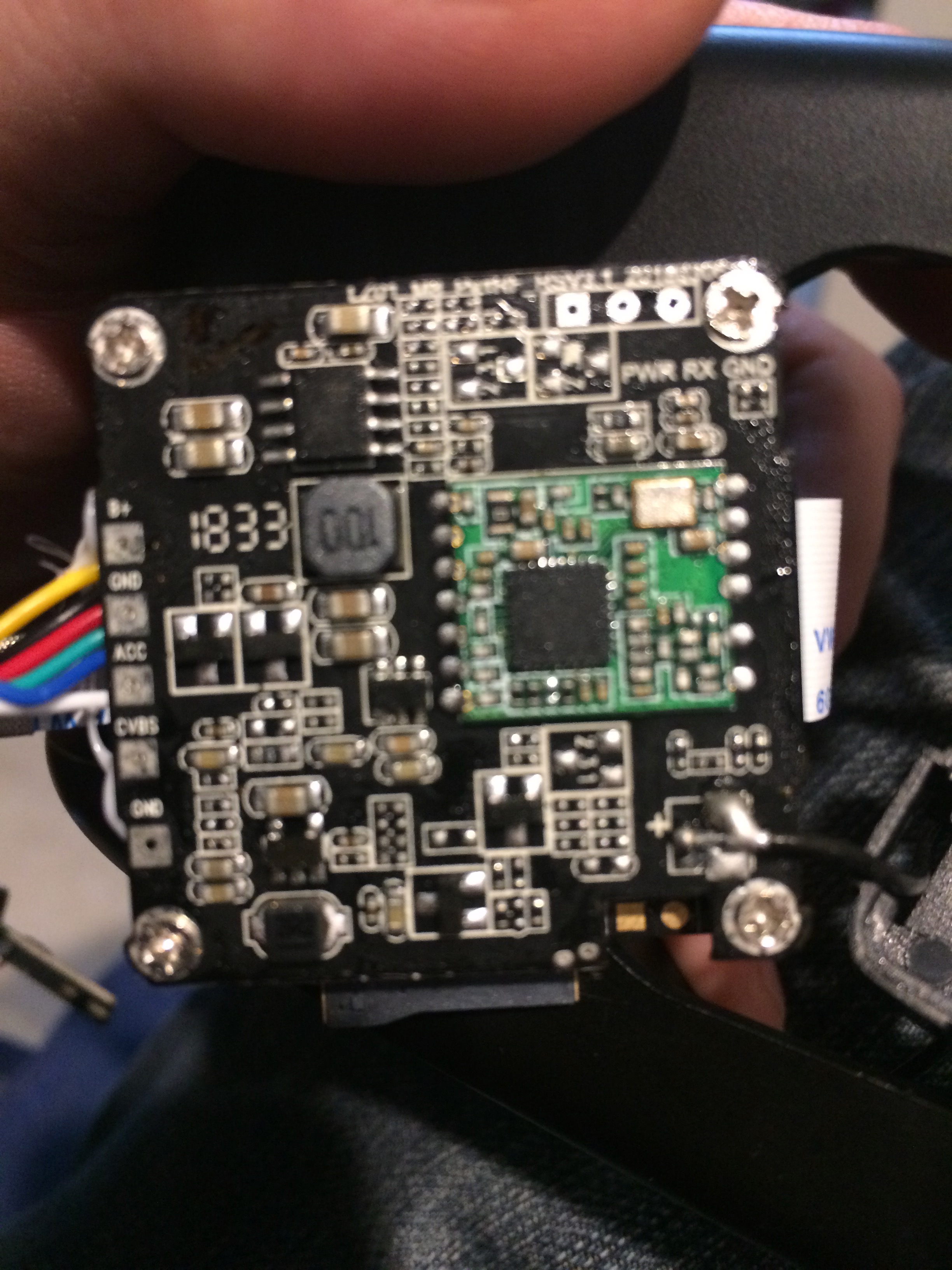

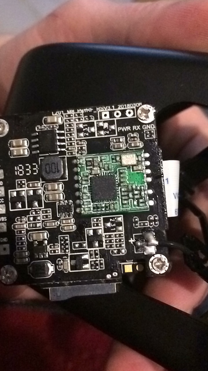

  2. на последней фотографии
    RSV3.1 20180306
    pwr rx gnd
  3.
  4. Мне пришел с такими-же внутренностями. Прошивка JOOYFACT A1181103V1 20181103 19:00:44. Ждем ответ ГУРУ, можно ли прошивать
  5. То уже не важно, важно, то, что всё соответствует.

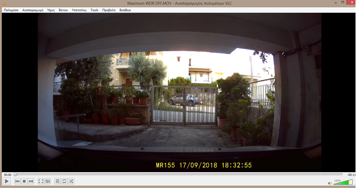

  18. This was the report for firmware A1T 20180608 with the modification from Alfsoft
    The accelerated videos with no sound is the parking monitor
  19. Там нет настоящего WDR, там чисто программная подделка с разным уровнем яркости.
    Так, что выбрали как вам нравится.
