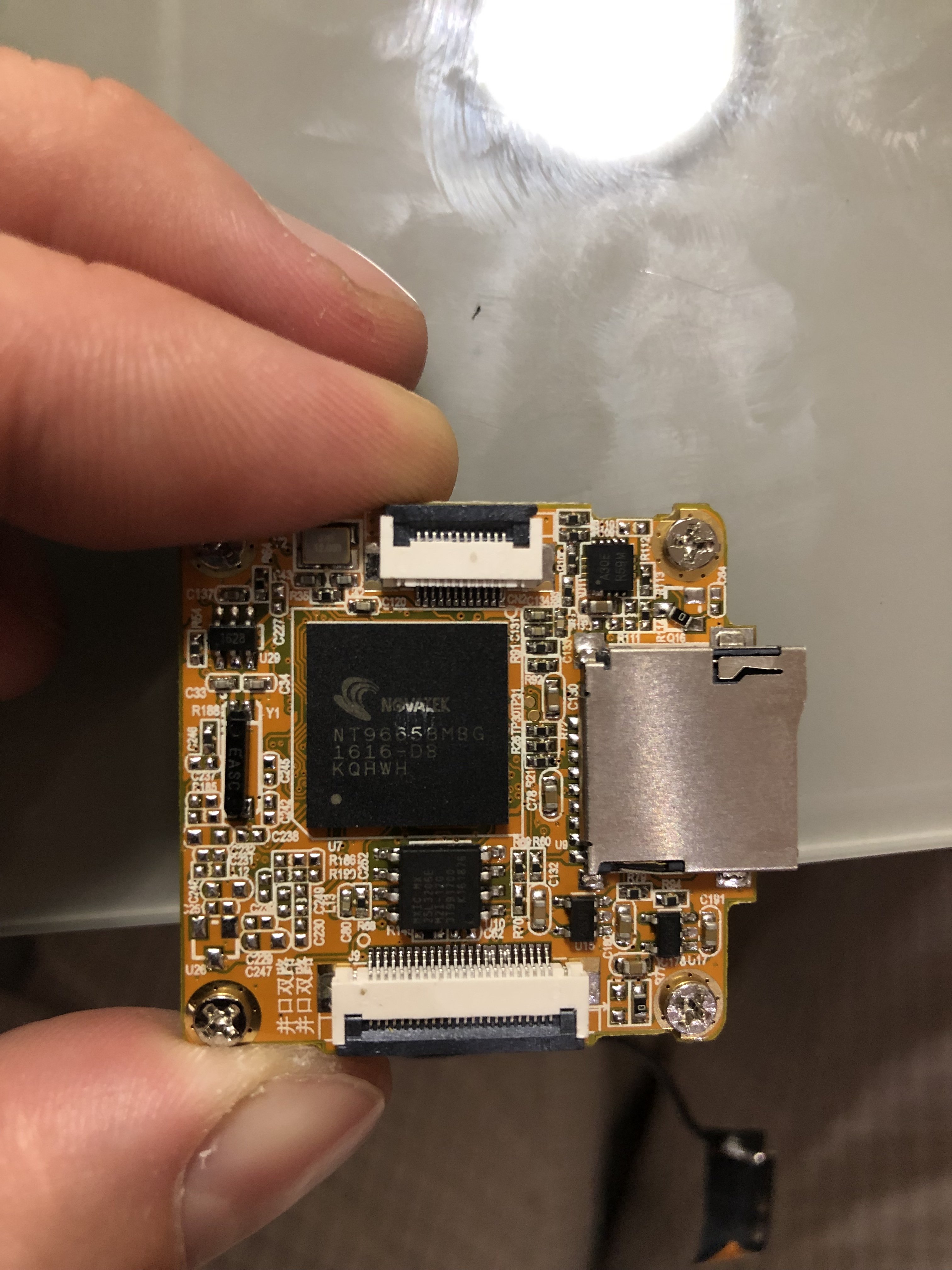

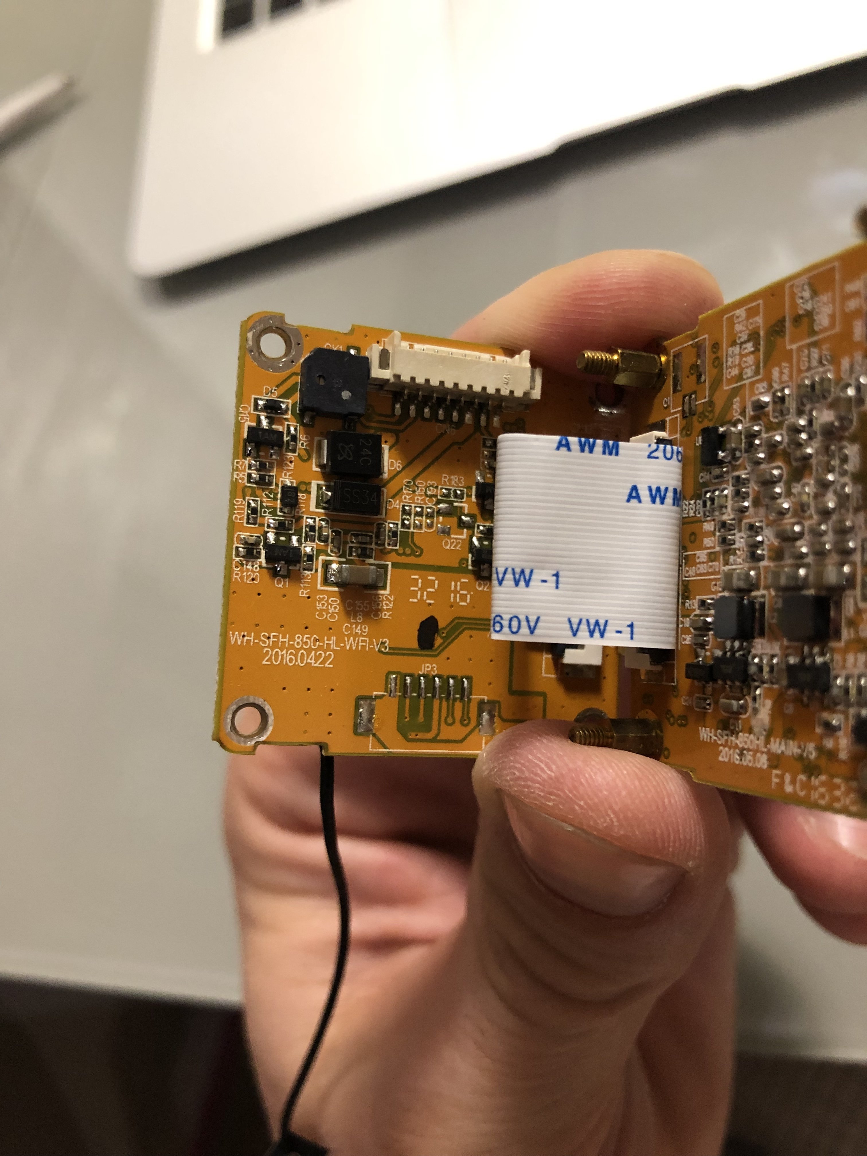

  7. дорогие опытные участники и знающие! помогите пожалуйста, вообщем регистратор с процессором MKT65558 и WIFI штатный для ленд ровер, работал полгода, но как назло после окончания гарантии перестал! ((( пропищал и все! сначала по вайфай конектился но не возможно было остановить якобы запись для изменений параметров! решил прошить прошивкой из шапки данной ветки! и все "кирпич"(((!!! как можно реанимировать, что для этого нужно, если можно пошагово или может есть ссылка где можно все узнать для возвращения к жизни регистратора! заранее всем огромное СПАСИБО!
  8. при попытки прошить регистратор происходят следующие действия - он начинает моргать синим как будто запись может секунд 20 - 30 потом быстро начинает моргать секунд 10 и все потом горит просто синим и все! куда копать подскажите?
  9. Надо знать, какой у вас рег, три кнопки или две, какая матрица, какой прошивкой шили???
    Если есть фотки внутренностей, показывайте.
    Ссылку на товар.
  10. покупал на сайте Proline-rus вот этот [ссылка удалена модератором] , прочитал по форуму понял что этот похож с тем что обсуждают в данной ветке, прошивал разными вариантами из шапки. но все без результатно ((( вот фото устройства

  13. нет версии не осталось( так как реп заглючил! вы скинули мне bin файл, а файл config не нужен? или можно взять любой ??

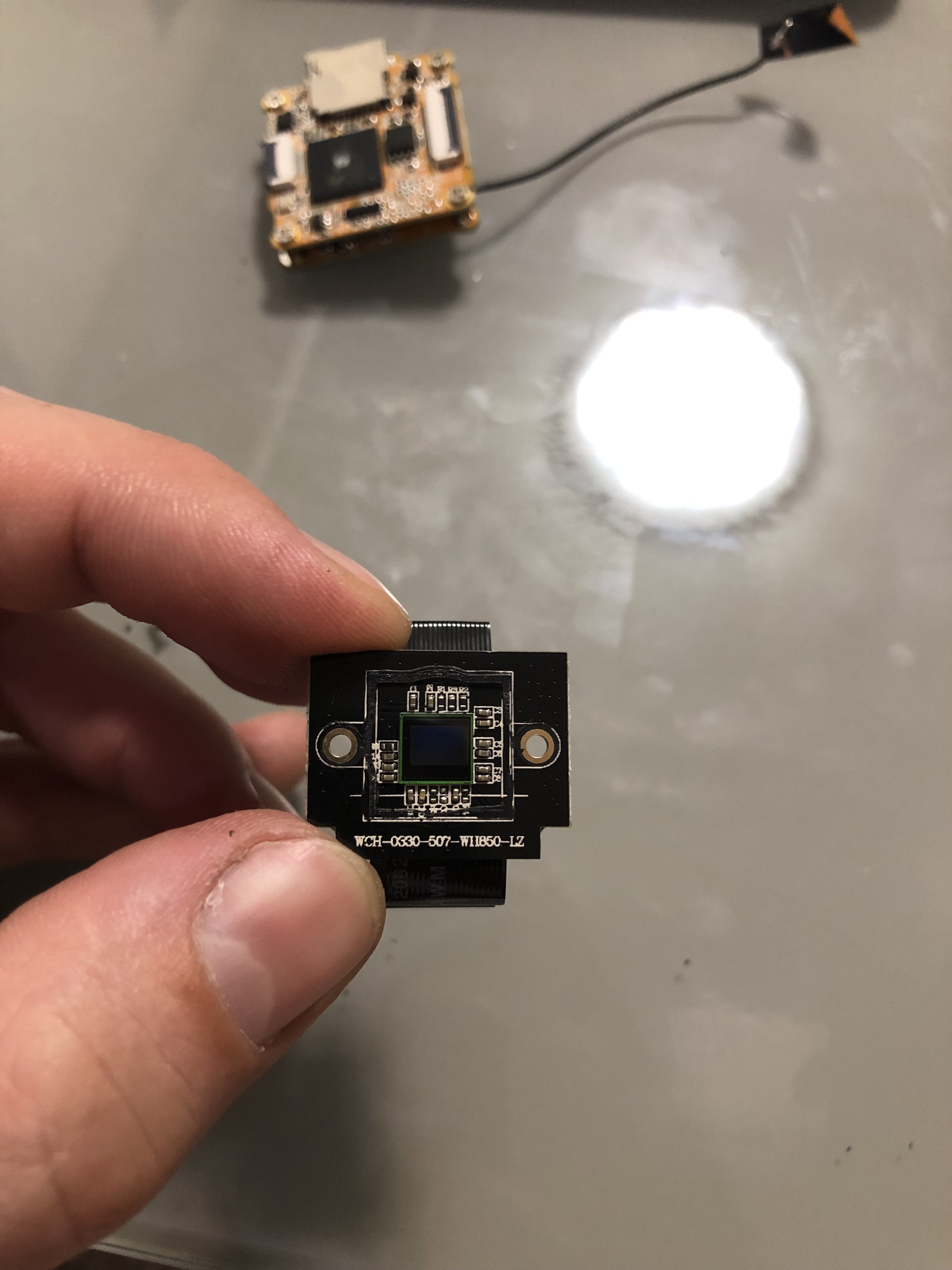

  14. после прошивки вашим фалом рег частично ожил ))) стала гореть красная лампочка и если подключиться к тюльпану - то там появилась надпись welcome на белом фоне!
  15. Я же не даром спрашивал о кнопках, я вам дал прошивку от 3-х кнопочного вр с вашей матрицей Aptina AR0330
    Поэтому и ожил рег, но не факт, что будет работать.
    Нельзя прошиваться только по ф/ф рега, ибо, что туда китайцы напихали - они и сами не знают.
    Всегда нужно иметь резервную, полную прошивку и только тогда можно делать что угодно.
    Теперь мусорник.
    Файл конфиг здесь не применяется - ибо это прошивка от полноценного вр, со своим меню....
  16. у меня две кнопки, фото и включение, я давал ссылку на магазин где его приобретал, но админ удалил ее!
    [Ссылка]
    Прошу прощения у админа если снова вынужден был разместить ссылку!
    #2615 РусланСимф, 28 ноя 2018
  17. Это уже не важно.
    Что бы вернуть рег в полноценную работу, нужно найти фулл прошивку именно от такого железа и программатором перепрошить, иначе мусорник.
