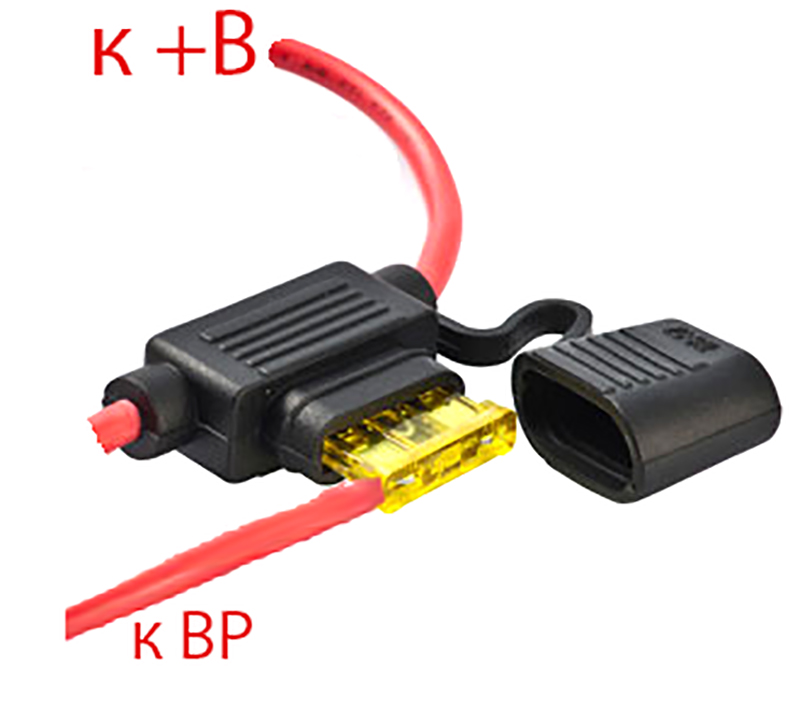

  4. только не следует забывать, что мы родной предохранитель авто заменяем на китайский неведомого номинала (вроде выше писали, что 15А). так что если заменить на какой-нибудь слабой цепи 5А, то китайский предохранитель может не успеть выполнить свою функцию
  5. При таком условии - правильное замечание, но вот лично я, ставлю через колодку к нужному преду до входа + или откусить пред. ВР и вставить ...
    Вот таким образом.

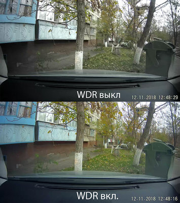

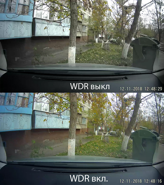

    В оригинале:
    587760 - 80 80 80 80 это для отключенного WDR
    58782C - 80 80 80 80 это для включённого WDR
    Данные между этими значениями ничего не меняют(на 2-х камерном меняют у второй камеры).
    0x8080 - это цвет фона картинки(тот параметр, что ставит Никита он добавляет красного)
    0х80 - яркость, рекомендую 8А
    0х80 - насыщенность, рекомендую 64-74
    Если пользовать разными данными будет так

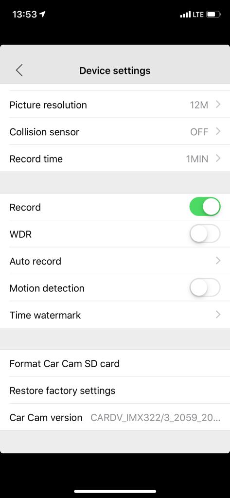

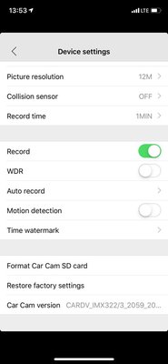

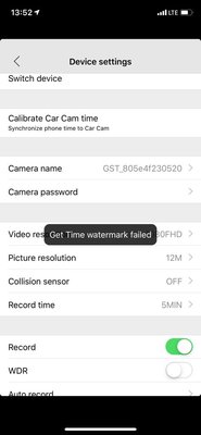

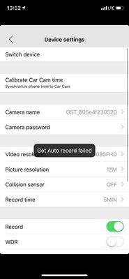

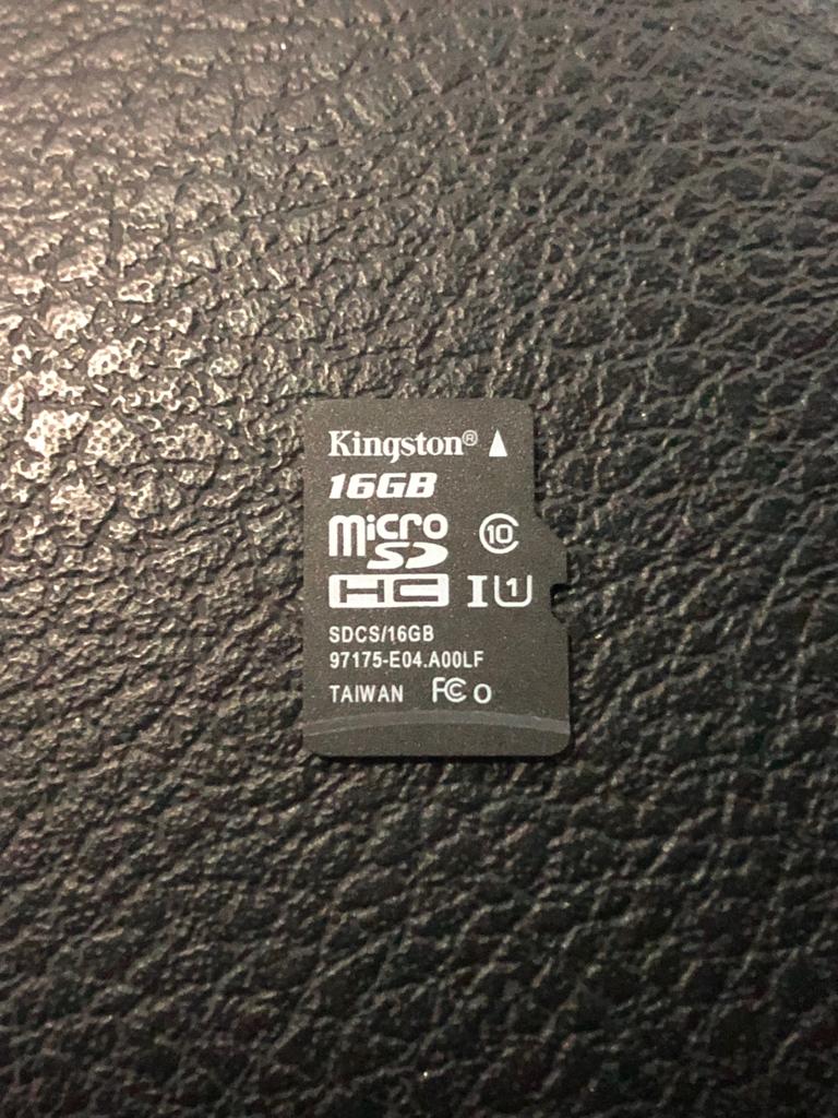

  8. Здравствуйте, регистратор JOY A, всё подключено правильно, прошивку уже менял на модифицированную с вашего форума, версии 1.7, все работает, флешка Кингстоун, но есть проблема, не перезаписывает видео, после заполнение Флешки...( Приходиться удалять всё через прогу и только после этого запись идет заново, пока опять не кончится свободное место.
    Спасибо заранее за помощь!
  9. В настройка вр, посмотрите, что выбран за пункт - как надо использовать флешку.
    Типа - Циклическая запись видео.
    И там, смотрите, какой пункт стоит...
    Ставьте 1 минута.

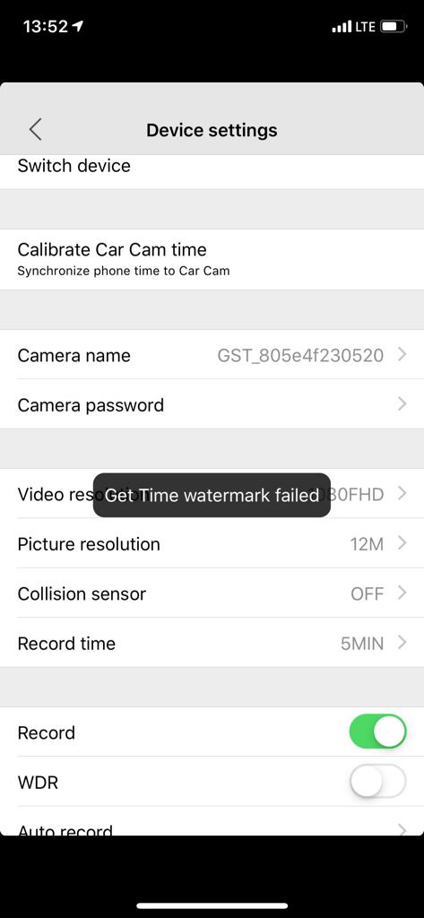

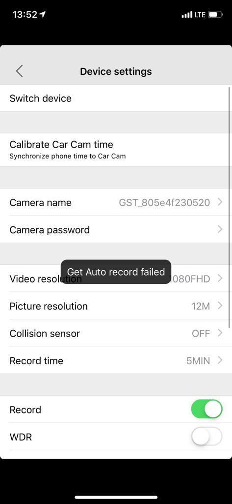

  10. Поставил минуту, ничего не изменилось. Во-вложении пара ошибок которые выходят при загрузке приложения, может это что-то значит, ну и остальные пункты настроек.

  14. TimeCam отличная программа, очень удобная. Файлы стали минутные, но перезаписи нет, попробовал сегодня другую карту памяти, результат тот-же.
  15. Форматните карту в TimeCam.
    А есть возможность провериться через др. смарт на андроиде?
    Только возьмите из шапки русскую TimeCam(FNCam)

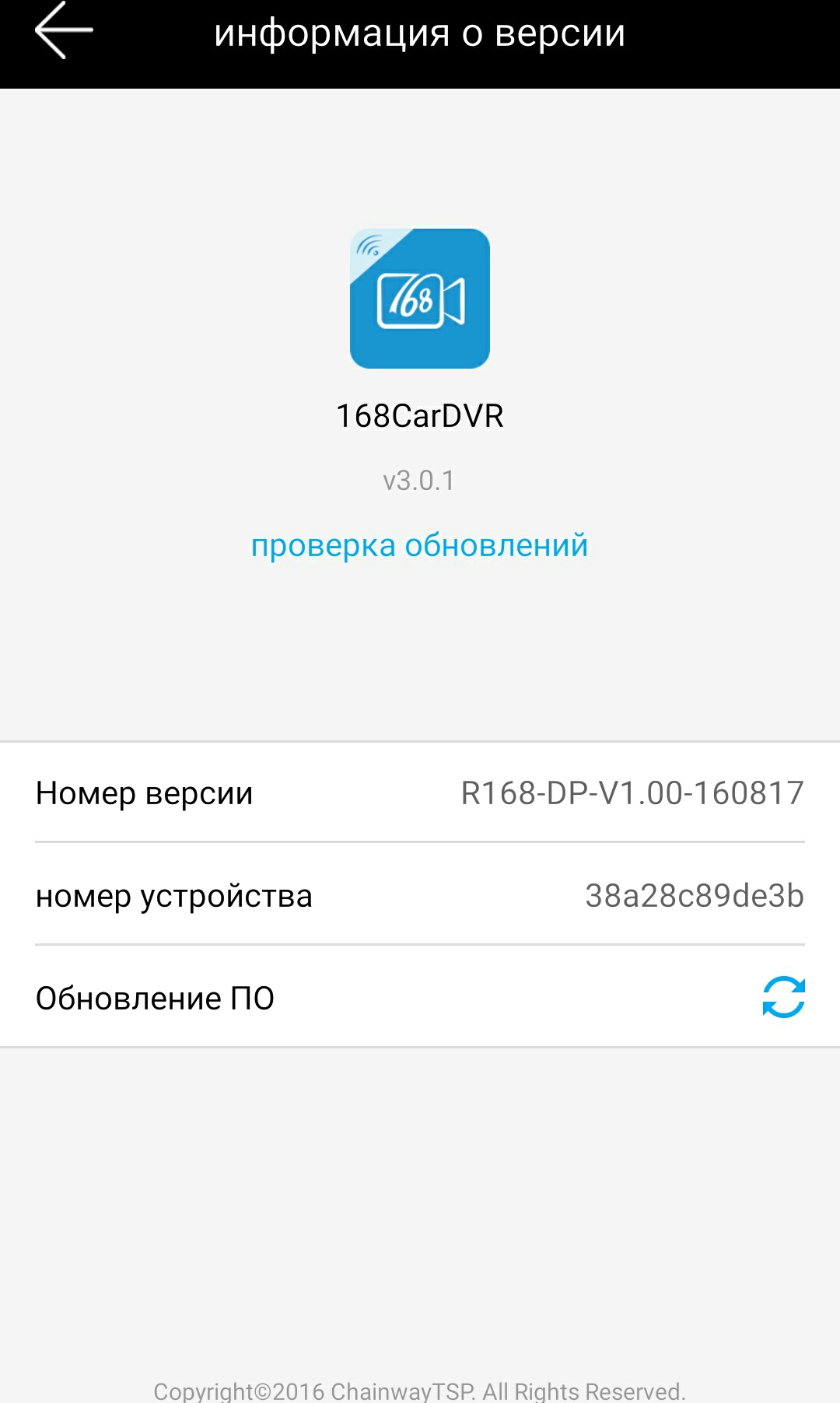

  16. Добрый вечер.

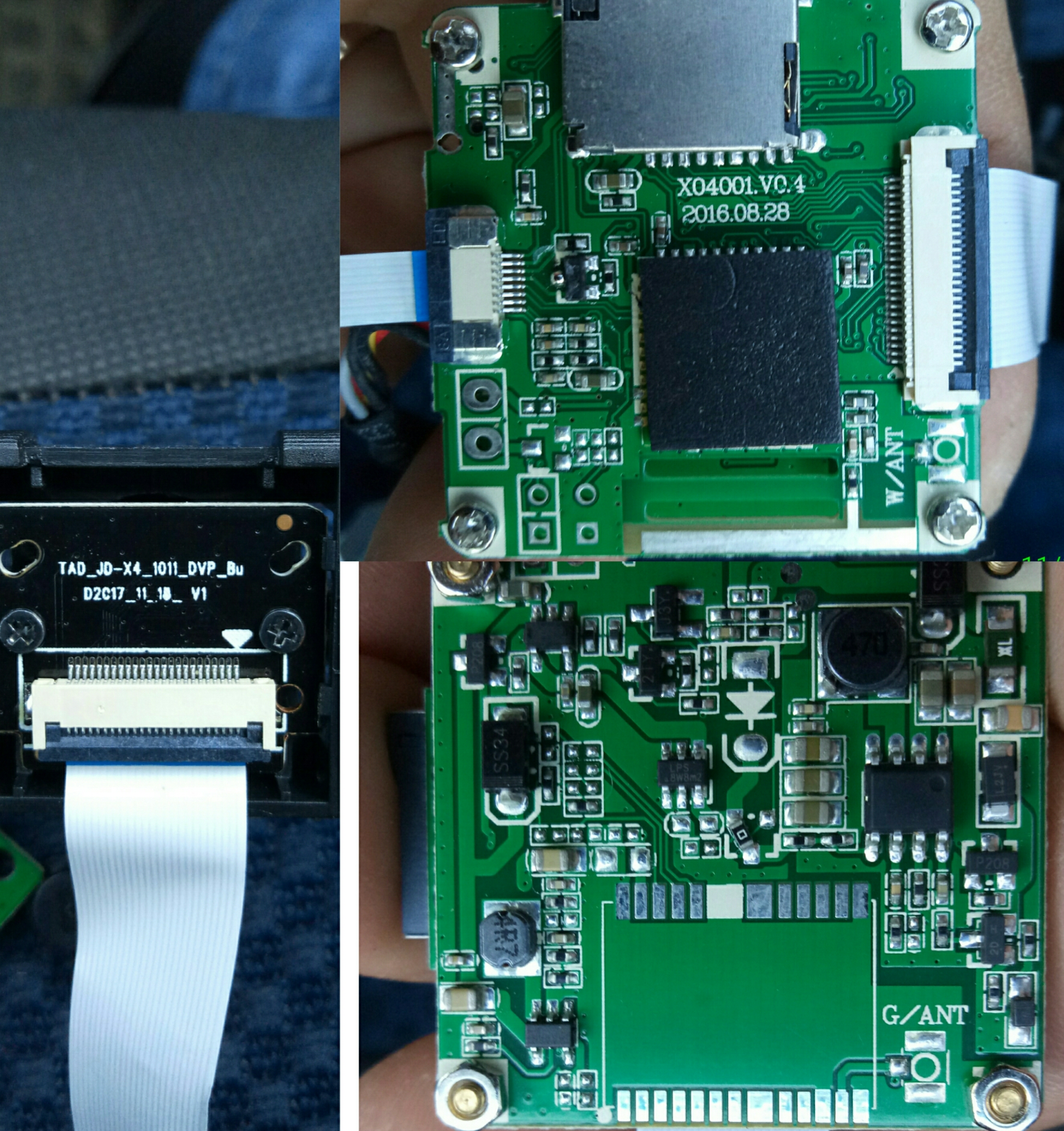

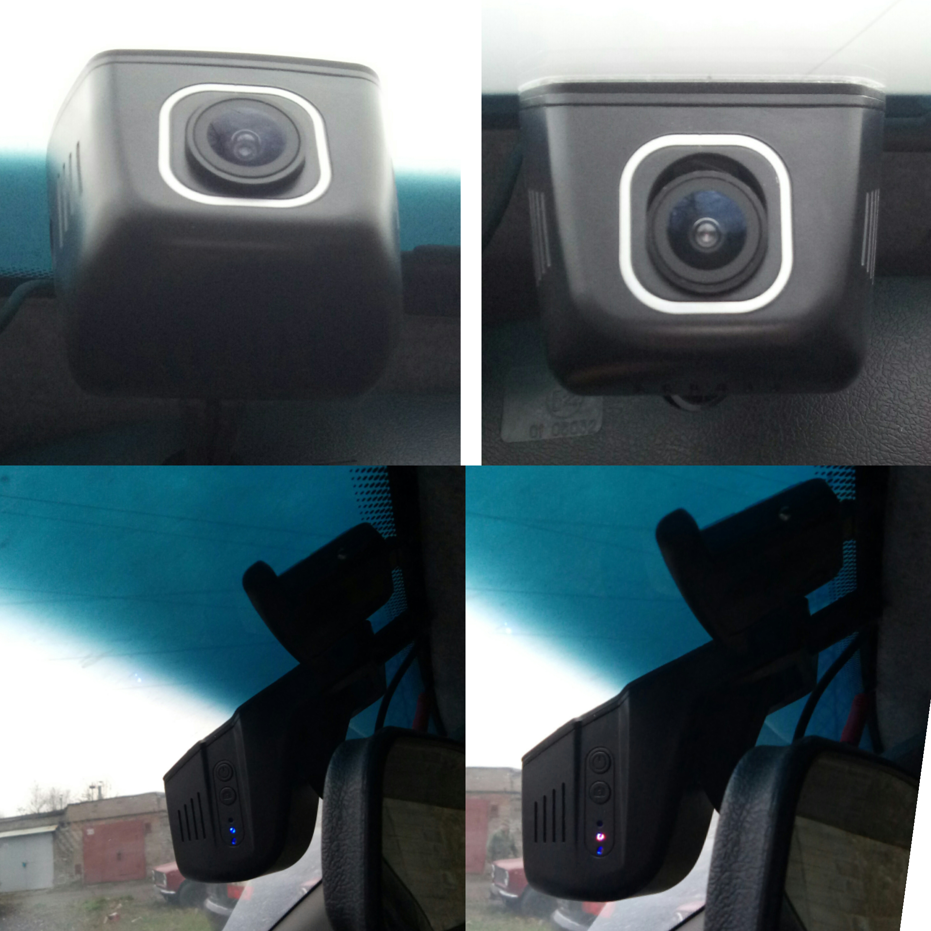

    Месяц назад купил себе рег, с виду 1 в 1 с обсуждаемым в этой теме, но вскрытие показало, что походу не он.

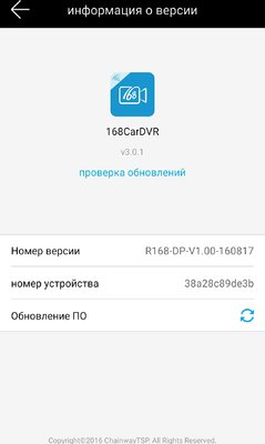

    Проблема в следующем, при подаче питания (в моем случае от прикуривателя) не всегда просыпается, т.е. остаётся выключенным, диоды не светятся, не мигают. После передёргивания разъема запускается, начинает писать и.т.д.
    Работает только с приложением 168CarDVR.
    Помогите опознать устройство и найти прошивку.
  17. Там на фото ничего не видно, какой проц???
    (ссылка на товар где?)
    Вам надо программатором снять полную прошивку.
    Обратитесь к СЦ телефонов, компов, там вам - сделают.
    Потом её сюда выложите, тогда можно, что либо сказать.
  18. Маркировка микросхем либо чем то замазана либо стерта, ссылки нет, т.к. покупался на ОЛХ в Украине

  21. Это уже не наши процессоры, а старьё, соответственно и матрица.
    Вы не найдёте прошивки - 100%, только через программатор....
    Вы же писали, что через прикуриватель, как же тогда - правильно????
