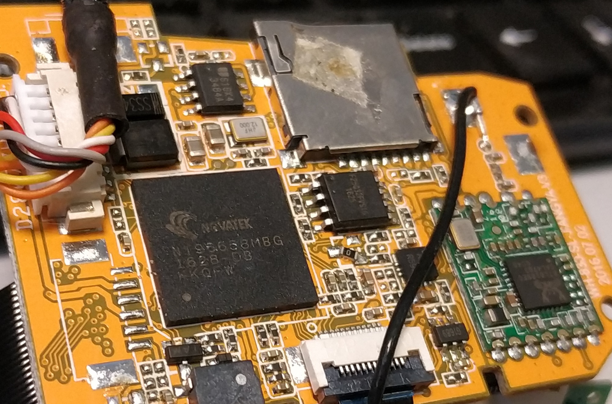

  2. Туда попасть не просто, но ладно - уже не важно.
    Спасёт только разборка и переделка(нужны фотки чипа).
  3. Я там добавил в предыдущее сообщение надписи на микросхемах.
  4. Увидел, да чипы у нас по характеристикам =
    Знать нужно через программатор прошиться, фулл прошивку я вам дам, сможете?
  5. А какой чип прошивать, с каким названием? Сам не смогу обратно так аккуратно впаять, нужно в сервисе узнать за сколько сделают.
    В чём проблема, почему не прошился так, не ясно? Если чипы одинаковые по характеристикам. Модуль камеры не тот?
  6. Чип шить нужно этот - 25Q32, когда у меня не было программатора, я так же носил в СЦ, платил ~ 3$

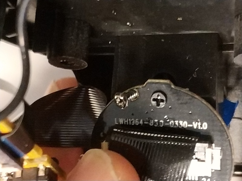

  7. Фото модуля камеры и основной платы.
  8. Конечно другой модуль в шапке же есть - Aptina AR0330
    (Фото надо сразу кидать)

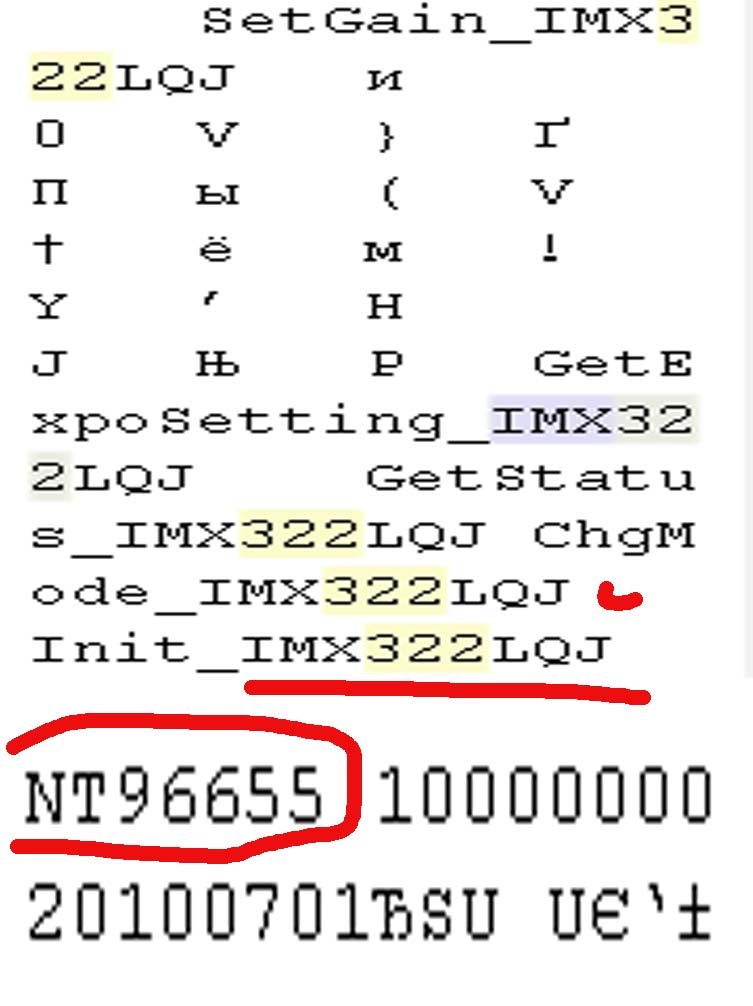

  19. Другой продавец с Али по моей просьбе прислал прошивку, но она для более нового регистратора, хотя и на том же чипе 96658. По файлу как-то можно понять, прошивка для 323 или 330 матрицы?
    • FWRS06LZ.zip
      2,3 МБ
      437
  20. Можно
    Эта прошивка для проца NT96655 и матрицы IMX322
    Тебе не подходит.
    Твой рег только программатор спасёт, "убит" ПЗУ
