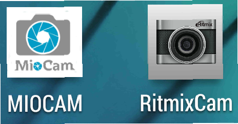

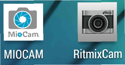

  9. Yes, I found, works, deleted.
    RitmixCam fits better

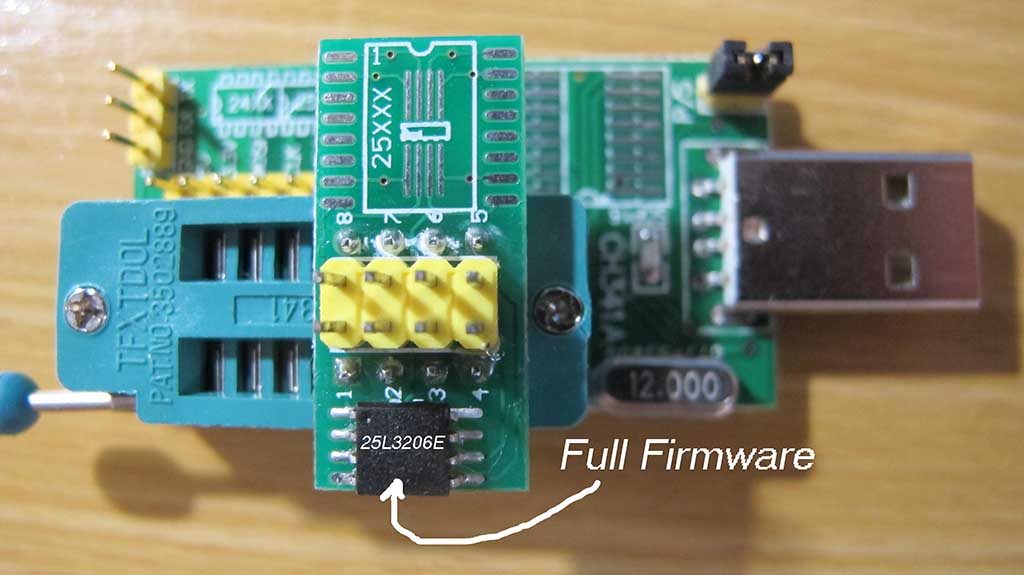

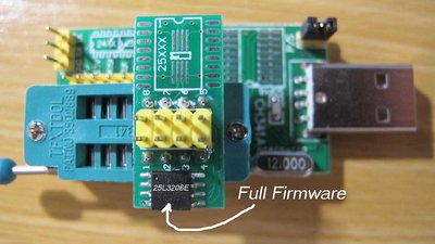

    Имя не важно. Тут тебе надо разбирать рег и смотреть на чип(их всего два - 8 ножек в плате и только один ПЗУ), если в твоём вр чип не такой как на фото, то нужно купить(стоит копейки) и заменить, предварительно прошить на программаторе фулл прошивкой.
    (Если сам не можешь разобраться сделай качественное фото этих чипов)
    Иначе выкинуть рег или искать его прошивку.
