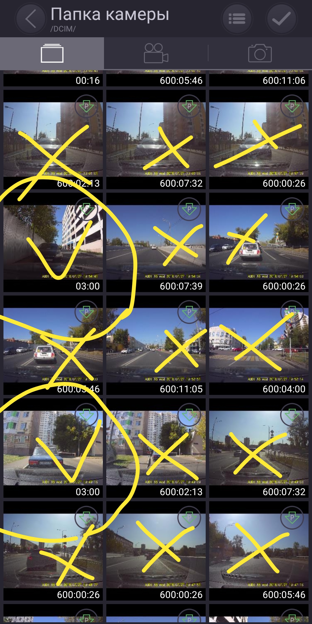

  6. Битые файлы получаются из за того, что регистратор не подключен к постоянному плюсу (12в), а только к плюсу после зажигания (АСС).
    Например, в настройках стоит запись файлов по пять минут, но автомобиль остановился через две минуты и было выключено зажигание. По этому питание регистратора прерывается и он не успевает дописать данное видео до конца. Вот это и будет битый файл в 600 минут.

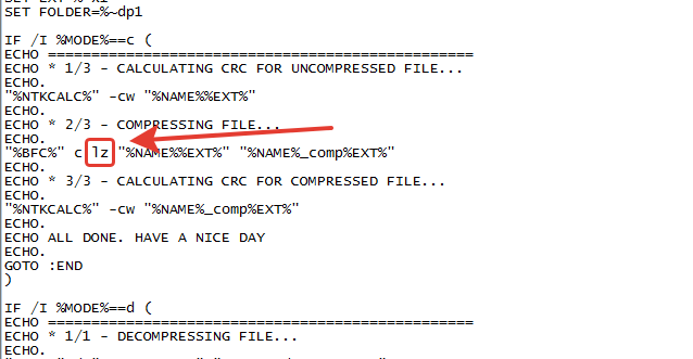

  7. Извиняюсь, но вроде как ntkautomator с ошибкой...
    Или это так задумано?
  8. Нет, все верно. Просто эта команда для старой версии bfc.exe. Как окажусь дома, обновлю папку с утилитой, выложив версию скрипта для новой версии bfc, которой данный параметр (lz) уже не требуется.

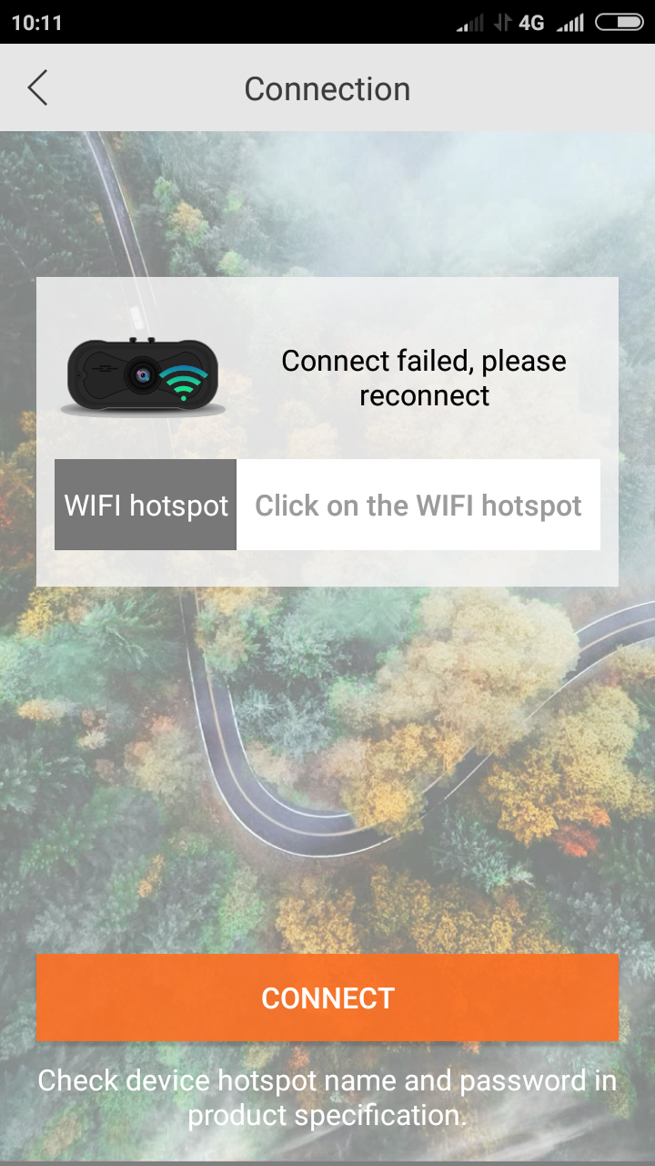

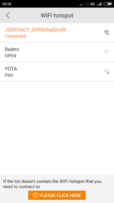

  10. После перепрошивки на мод 1.8 не могу попасть на регистратор, вай-фай коннектится, дальше дело не идёт. Lercenker выдаёт ошибку подключения, timacam вроде подключается, но выбрать регистратор доя подключения нельзя
  11. А если попробовать подключится без вставленной в ВР карты памяти?!
  12. Попробовал, тоже самое, не помогло

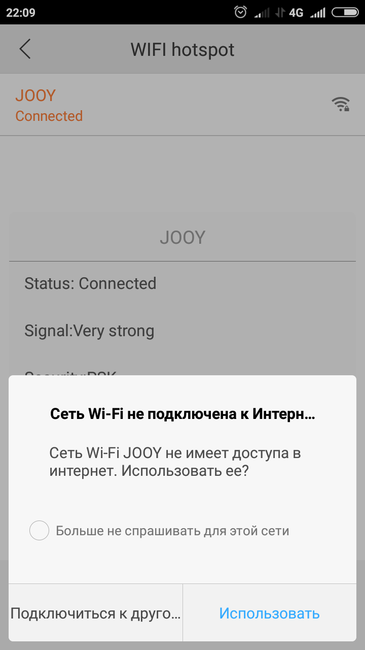

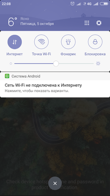

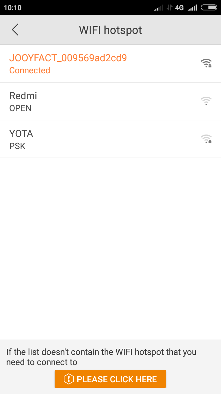

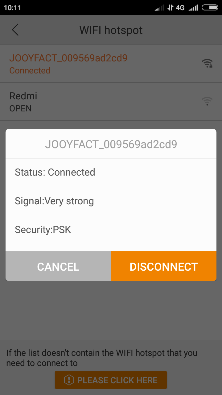

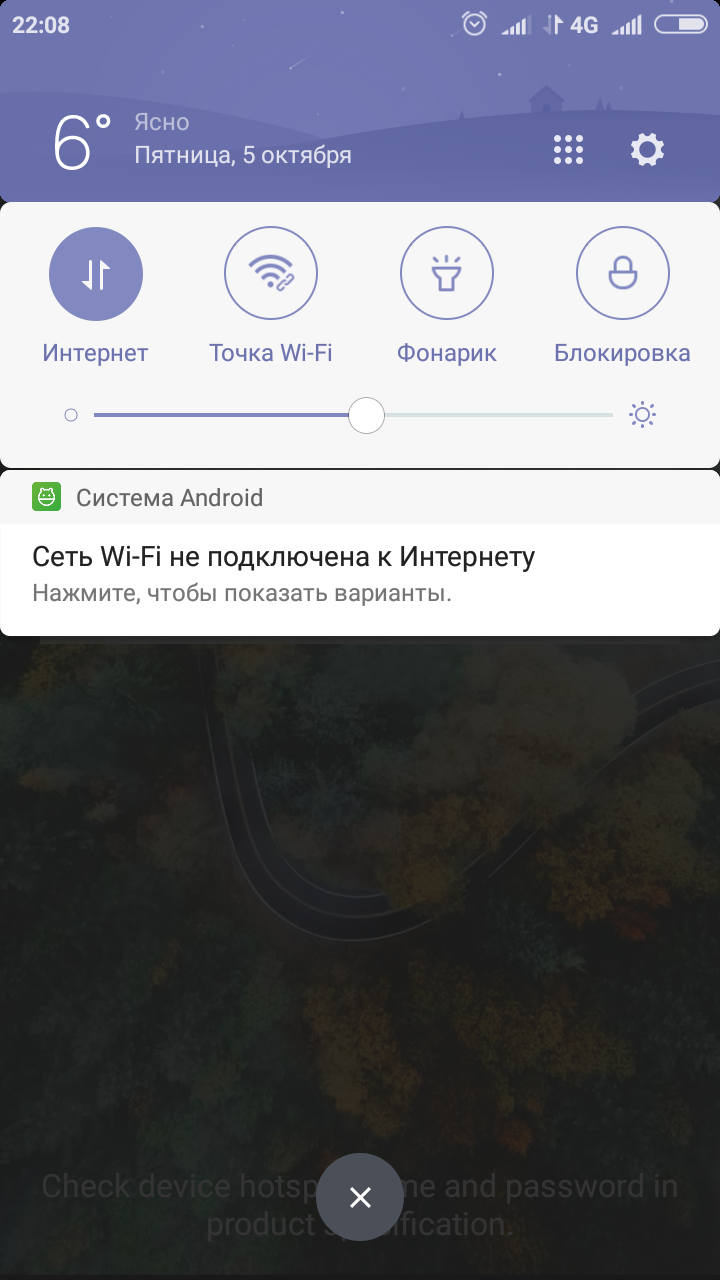

  14. в общем, можно сказать разобрался, отвечу сам себе: при запуске TimaCam выходит сообщение "сеть Wi-Fi не подключена к интернету", тапаем (это аналог клика) по нему и новом окне выбираем "Использовать", и всё, теперь у нас есть доступ к регистратору. На прошивке 1.7 такого не было, сразу всё подключалось. Возможно это связно с настройками точки доступа самого регистратора, разбираться не было времени.
