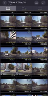

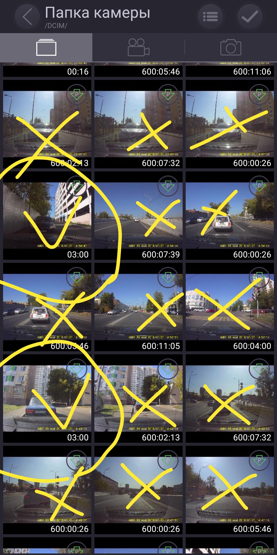

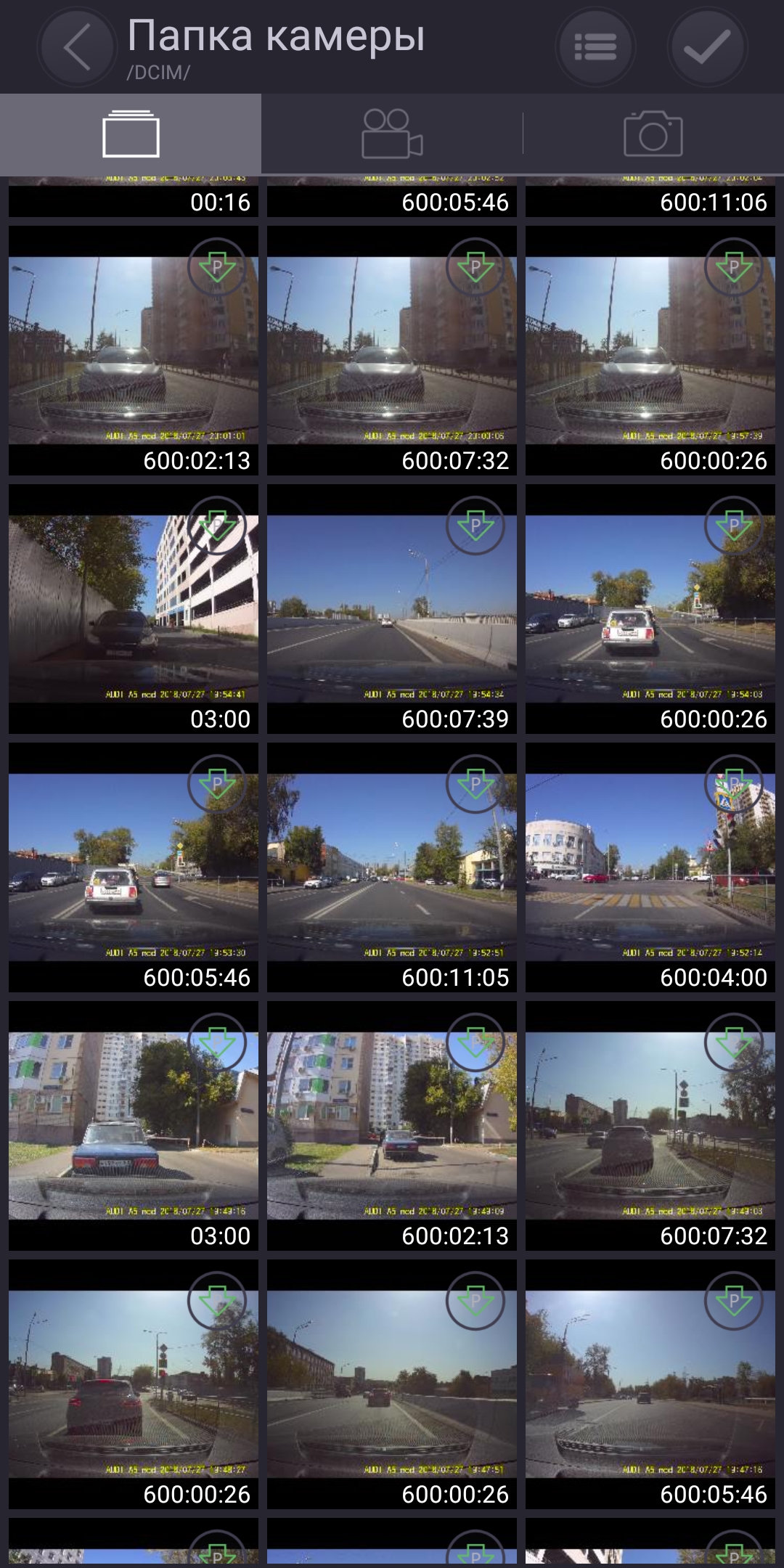

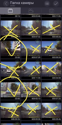

  4. Привет, перечитал ветку, решения так и не нашел. У меня а1, прошит модом 1.7, подключен через плафон в ауди. Постоянно пишет файлы 600.00.0
  5. Ну на самой записи, что тоже 600?
    Чем смотрите, прога?
  6. Okcam, но суть не в этом, просто в этой мне больше нравится интерфейс. Проблема в битых файлах по 600.00.00, они на флешке, тупо если дастать ее и воткнуть в пк будут те же битые файлы. Х- не воспроизводится. V - нормальный файл. Screenshot_20180827-113857__01.jpg

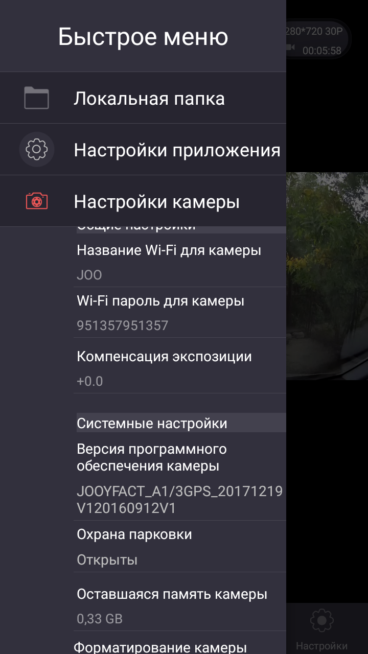

  11. Добрый день
    Можно ли обновить регистратор с gps прошивкой для Jooy A1? Версия по регистратора на скриншоте
