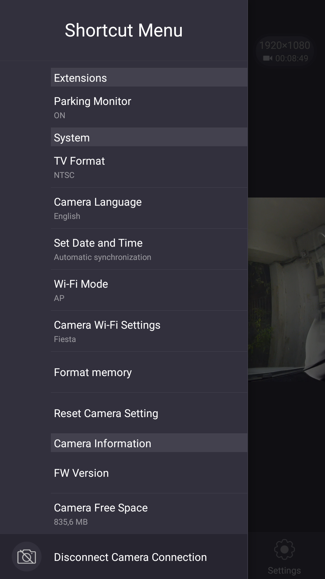

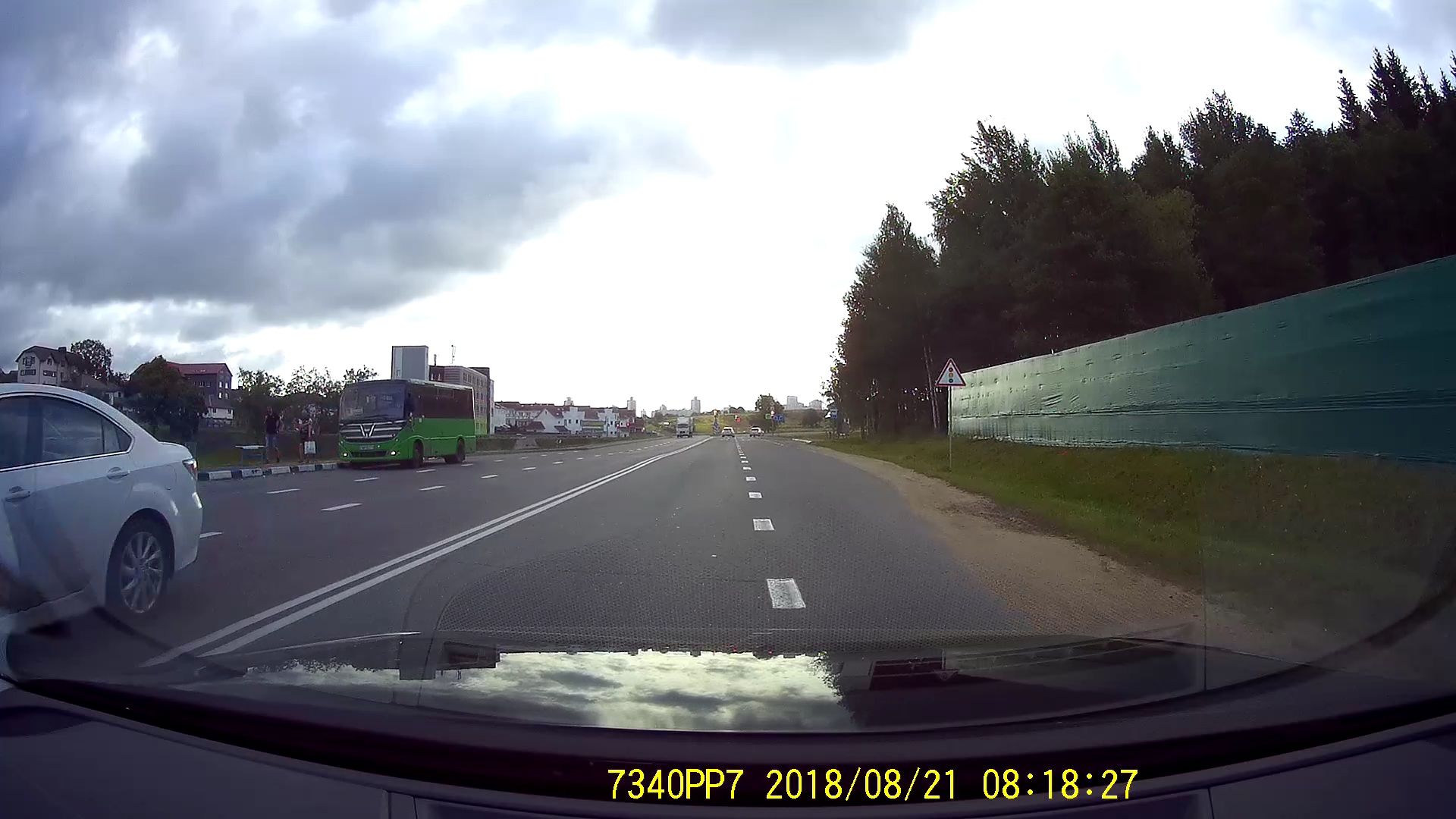

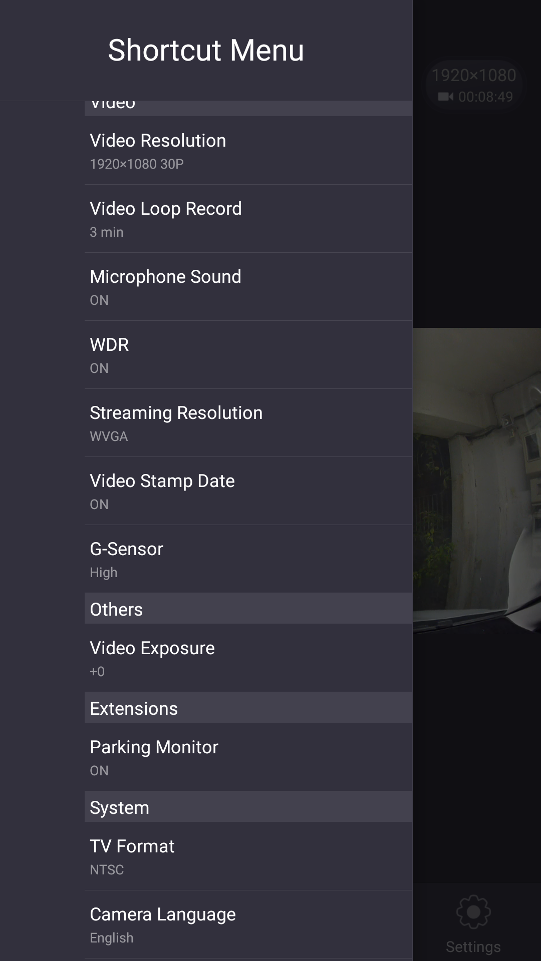

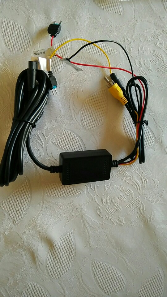

  4. Tomorrow i'll go a trip for a few days.I installed the new firmware without changing the power cable for test.
    When i come back i'll upload video and the operation of the parking monitor(writes 1 frame per second).
    https://drive.google.com/open?id=1g4zfPx2hbn7VU3kOfhDLFthYBviMyC5F
    But for road recording i believe 20kb/s bitrate is the best(i am using from the begining Alfsoft's v1.1
    Screenshot_20180820-224455.png Screenshot_20180820-224447.png IMG_20180820_193549.jpg

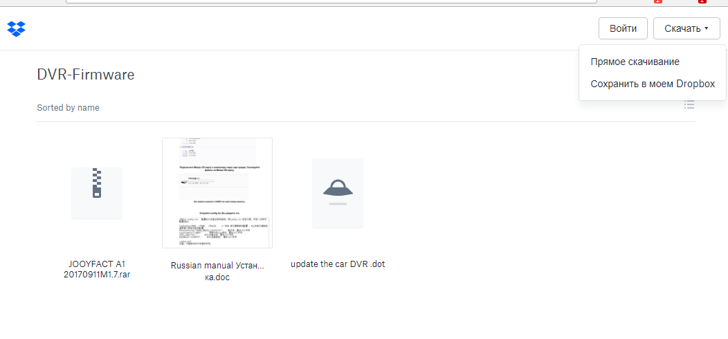

    Меня не на 100% устраивает картинка и читал тут, что её можно существенно улучшить перепрошивкой. Попросил у Питера прошивку, он прислал, но не сказал, что там нового. Он ответил что-то типа "попробуй".
    Не могли бы вы посоветовать нужную прошивку под моё устройство, чтобы его не окирпичить, и получить лучшее качество или доп. плюшки.
    Карта памяти Samsung U3 64gb
    Присланную прошивку выкладываю на дропбокс:
    https://www.dropbox.com/sh/bxz45d84ipm2zgu/AABeWYE4QXOLf5amkRQRfnqZa?dl=0

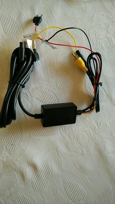

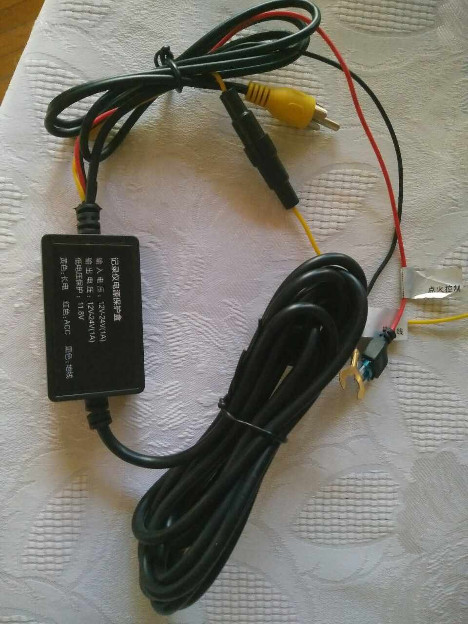

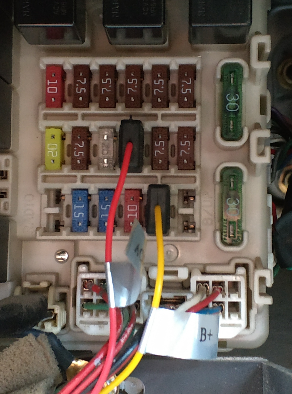

  9. Добрый день. Долго присматривался, но решил взять данный девайс.
    Пока в пути, решил подготовиться к установке.
    Так как не совсем понял, штекеры на B+ и ACC это просто штекеры или предохранители,
    заказал адаптер предохранителя. Источник, где нашел инфу - https://www.drive2.ru/l/7278342/

  10. Он продован, поэтому он понятия не имеет, что там в прошивках.
    Если мозги не изменены, то шить можно, судя по прошивке всё ОК!!
    Карту памяти 16 гб класс 10 вам с головой хватит, это вр, а не мосфильм...
    Там предохранители, но не на все авто они подходят, на тойоту не подошли, но для электрика - пара пустяков.
    Убейте эту мысль - лишнее.
    Но вам виднее, как вы будете эксплуатировать!!!

  13. Это предохранители и если верить цвету, то на 15А. У себя на lancer 9 сначала хотел вместо предохранителей такого же номинала поставить, а потом тестером прозвонил резервные места и воткнул туда.

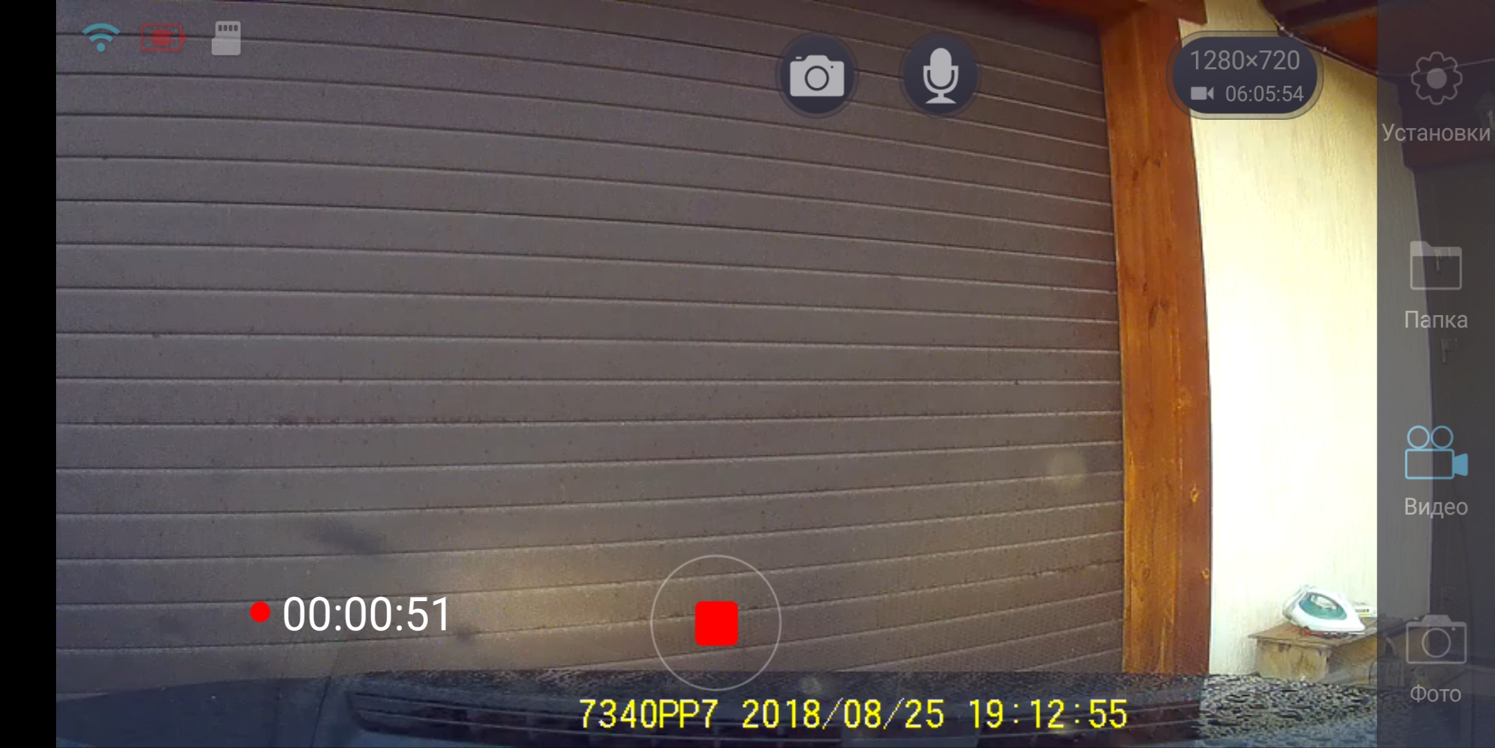

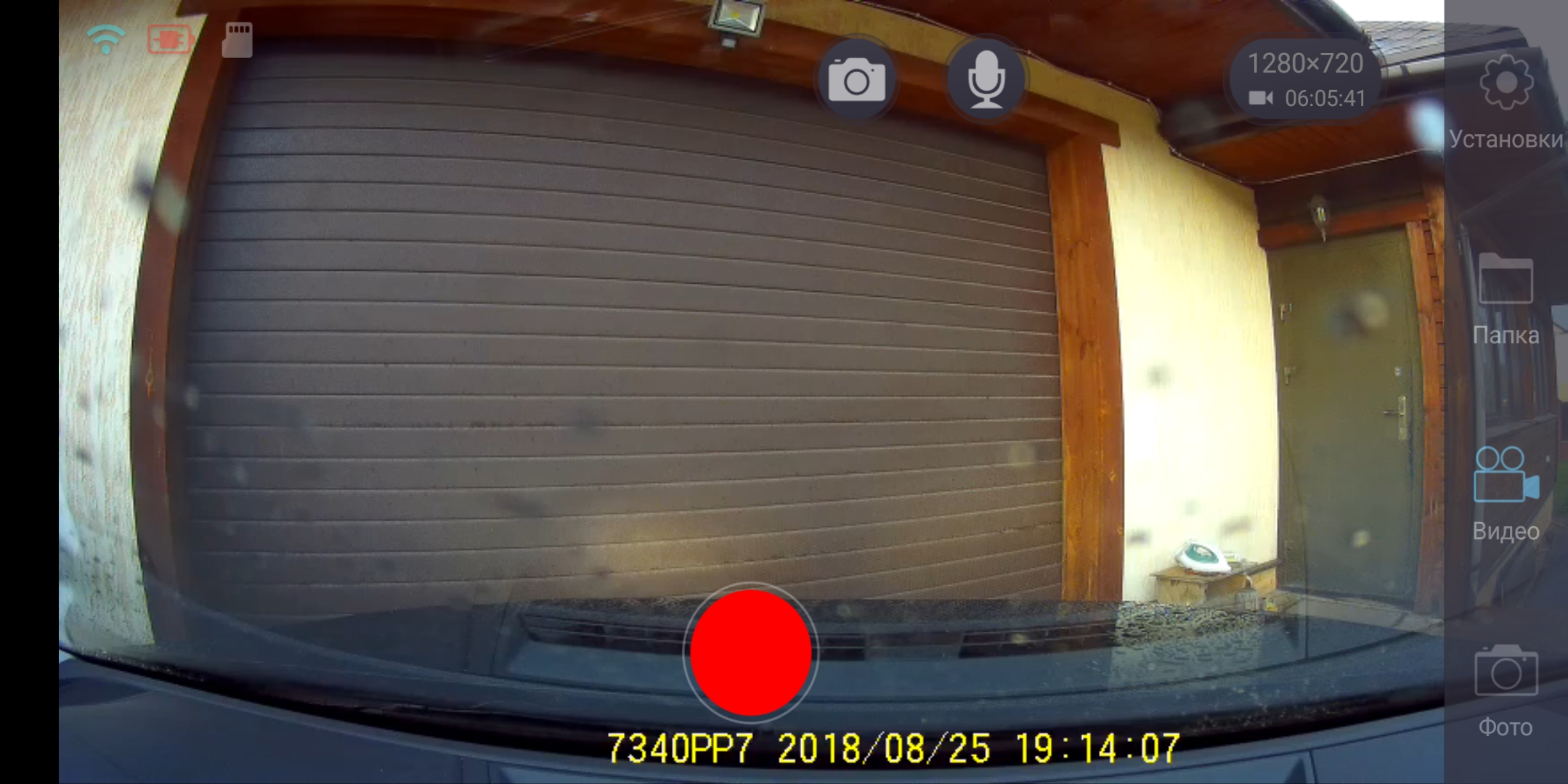

  18. В общем перепрошился на v1.4 - всё хорошо! Но обнаружил косяк.
    При разрешении 1280x760 60fps - непонятки.
    Переключает записывает - всё ок, битрейт 18к.
    После выключения регистратора, новая запись начинается как будто с zoom-ом.
    С остальными режимами такого не происходит.
    Если переключить на другой режим и вернуть назад на 720p 60fps - картинка нормализуется ровно до следующего включения.
    Для наглядности привожу скрины.
    Может кто что сказать по этому вопросу :)?
  19. Запись тоже такая или показывает только так?

  20. Именно запись. Собственно как показывает, так и записывает.
    Странно, что после переключения режимов и записывает b показывает c нормальным "углом" и показывает.
    Да и ещё, когда перепрошивал не смог выключить рег. После долгого нажания на кнопку включения, загорается долгий красный 2 раза, и опять синий начинает моргать.
    Пришлось ждать пока автос полностью отключит питание на рег, и тогда вставлять флешку.
    Получается мне официальный сервис ауди неправильно его подключил:)?
