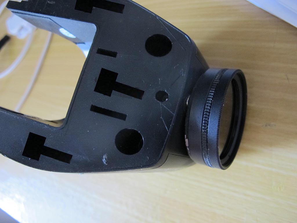

  3. Кто нибудь покупал поляризационный фильтр для этого регистратора? Где его можно заказать?[​IMG][​IMG]
  4. Даты какие на видео?
    Подозреваю, что сбрасывает и ставит по умолчанию, поэтому и переписывает не те видео.
    То, что на фото - малый размер будет виньетирование у меня стоит 40, но надо 43.
    http://ali.onl/14z6
  5. Спасибо, заказал 43) а как его к регистратору крепить? Нужен какой то переходник?
    Отправлено с моего iPhone используя Tapatalk

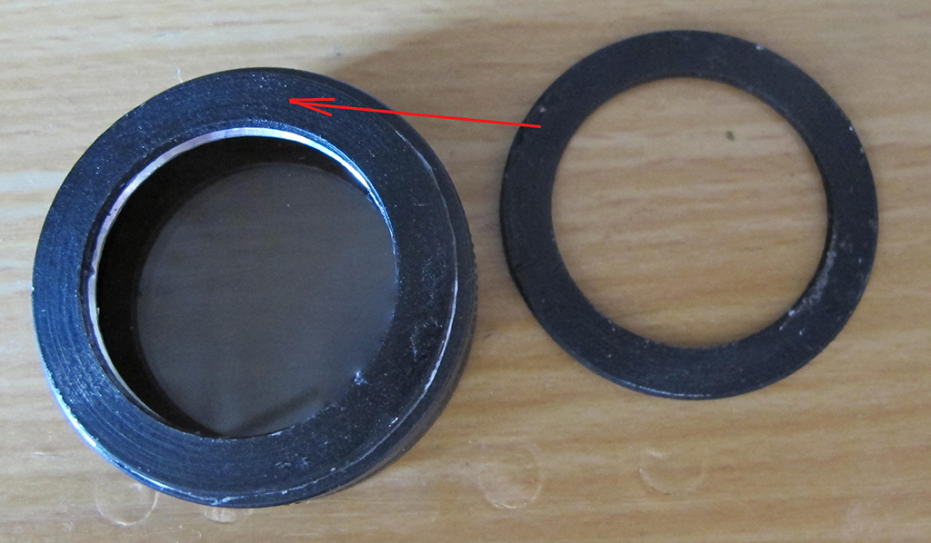

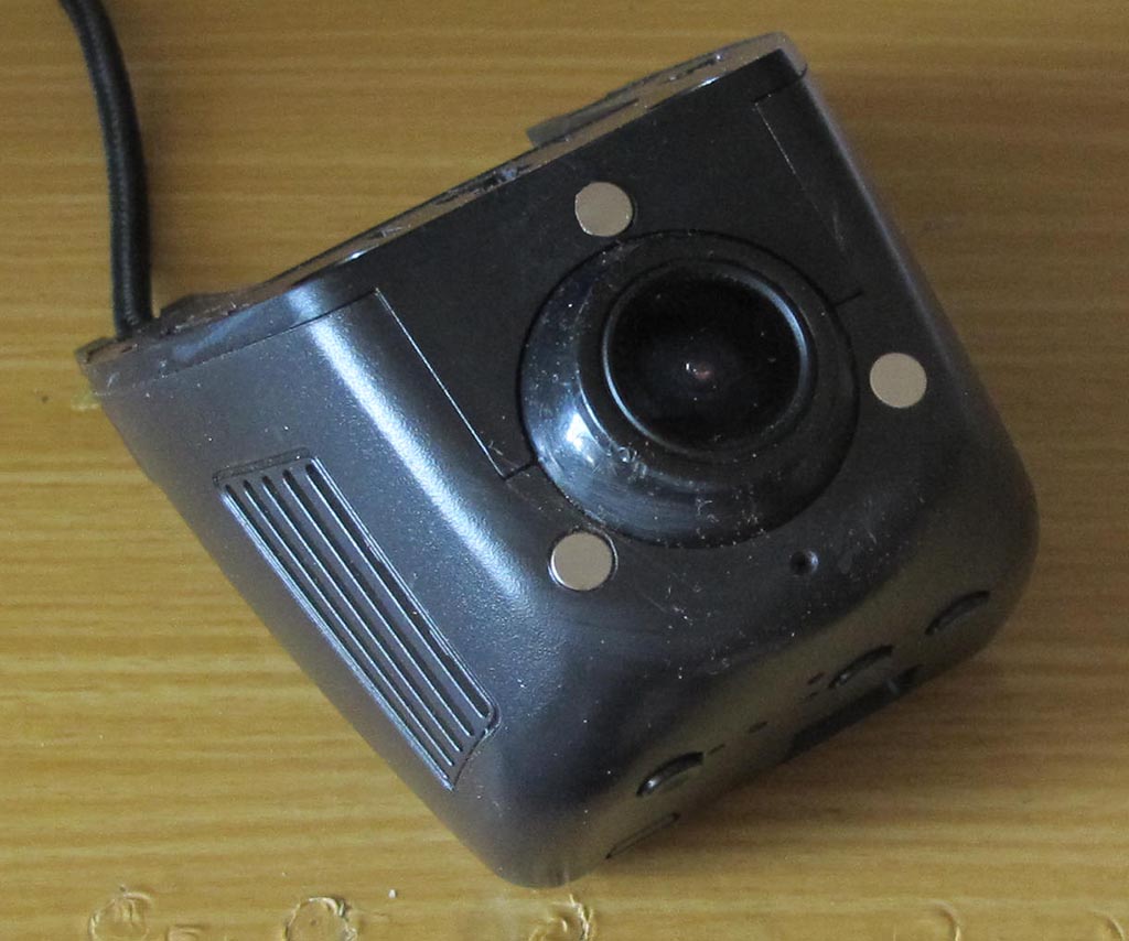

  6. Я в корпус вр вклеиваю три магнита Ф5х2 мм, а на фильтр точу стальной корпус или шайбы на резьбу CPL.
