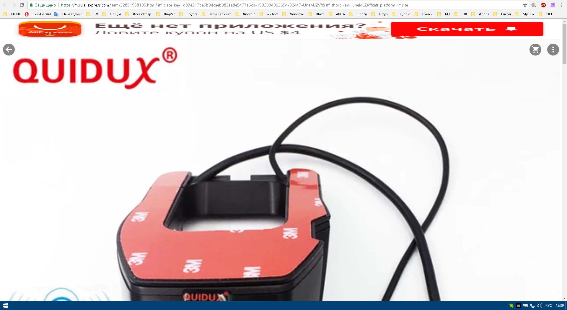

  9. Добрый день. Купил похожий регистратор Quidux. Корпус тотже, проц тотже, матрица заявлена таже. Пока игрплся с ним дома, что то нажал в приложении и теперь в сетях wifi он выходит с именем ssid,ну и пароль конечно не подходит. Манипуляции с кнопками не помогают. Хочу прошить, но боюсь окирпичить. Продавец прошивку не даёт. На флешку пишет как и раньше. Какая у меня матрица и стоит ли прошить вашей прошивкой?. Фото прилагаю.
  10. Там есть скрытая кнопка, она сбрасывает на заводские, пробовали?
    Правильно, может быть кирпич.
    Требуйте или возвратом грозите.
    Матрица не понятна, поэтому до выяснений не стоит рисковать.
    Если есть программатор, то снимите фулл прошивку.
    Это он?
    http://ali.onl/13Ok
    или точную ссылку.
    Судя по отзывам и картинке - как у меня(нет тут прошивки), но матрица точно не сони 323

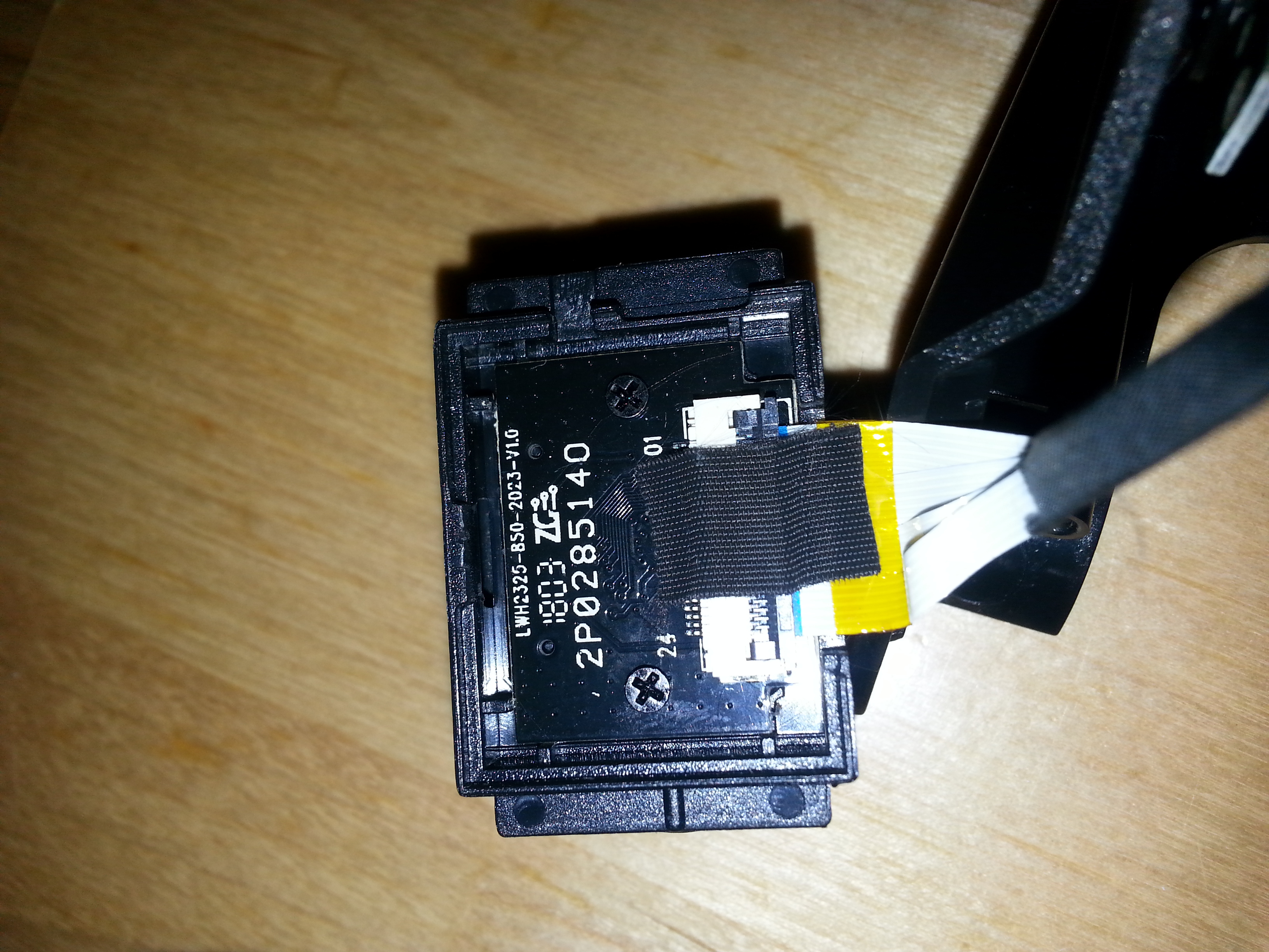

  11. Нет на плате.
    Дайте нормальную ссылку, не с мобилы...
    У вас три кнопки или две?

  12. Пока нет доступа к компу. На корпусе 2 кнопки. Корпус точно такойже как в шапке. Спасибо.
  13. Понятно, но нет там матрицы сони 323 за 38$.
    Я такой уже подобный покупал... :)
    Только программатором снять с вашего ВР прошивку, а потом можно рисковать.
