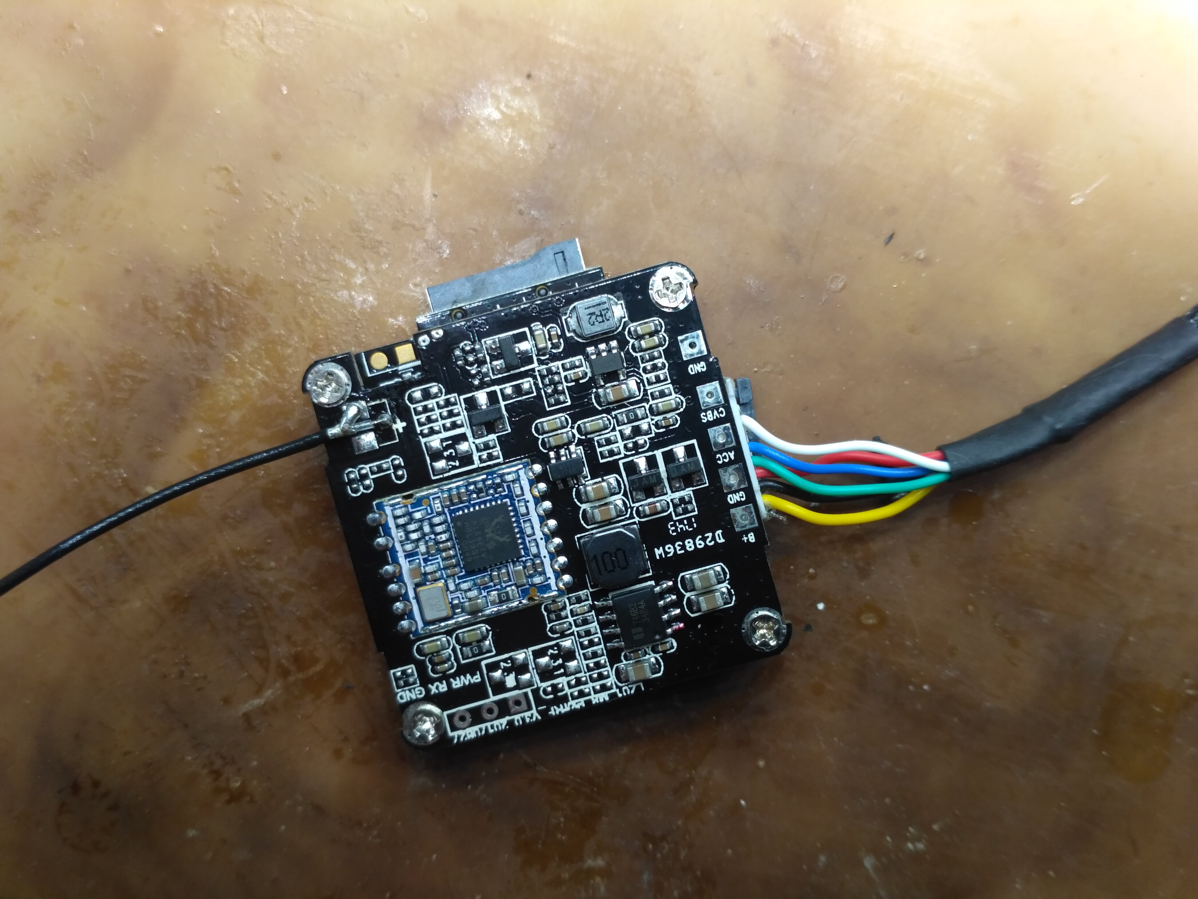

  3. ребята, а как то решили проблему с помехами радио а? а то я щас попробовал отпаять антенку не понятно для чего она вообще, убрал белый, синий и зеленый провода, но это не решило проблемы!!!(( у кого какие есть еще варианты?
    @valeri07 я фото регика сделал, чуть позже скину фото внутрянки, но по моему один в один как в шапке, только корпус другой
  4. Тот который 22 дол, так и не ответил, похоже какой то левак.
    А за 37 дол, тоже подтвердил наличие Novatek 96658 и Sony IMX322. Можно подумать что-бы брать, все-таки цена интересная. Ну и плюс регистратор с тремя кнопками, есть шанс что не будет помех.
    --- Сообщения Объединены, 24 май 2018 ---
    Похоже проблему с помехами никто до конца так и не решил. Попробывать антену разместить на заднем стекле.

  6. У меня нет помех, антенна на заднем стекле, я даже рядом ставил такой же вр(хотел как вторую камеру, отказался, не красиво - балда весит), помеха пошла, но узкая, только одну частоту "хватала"..

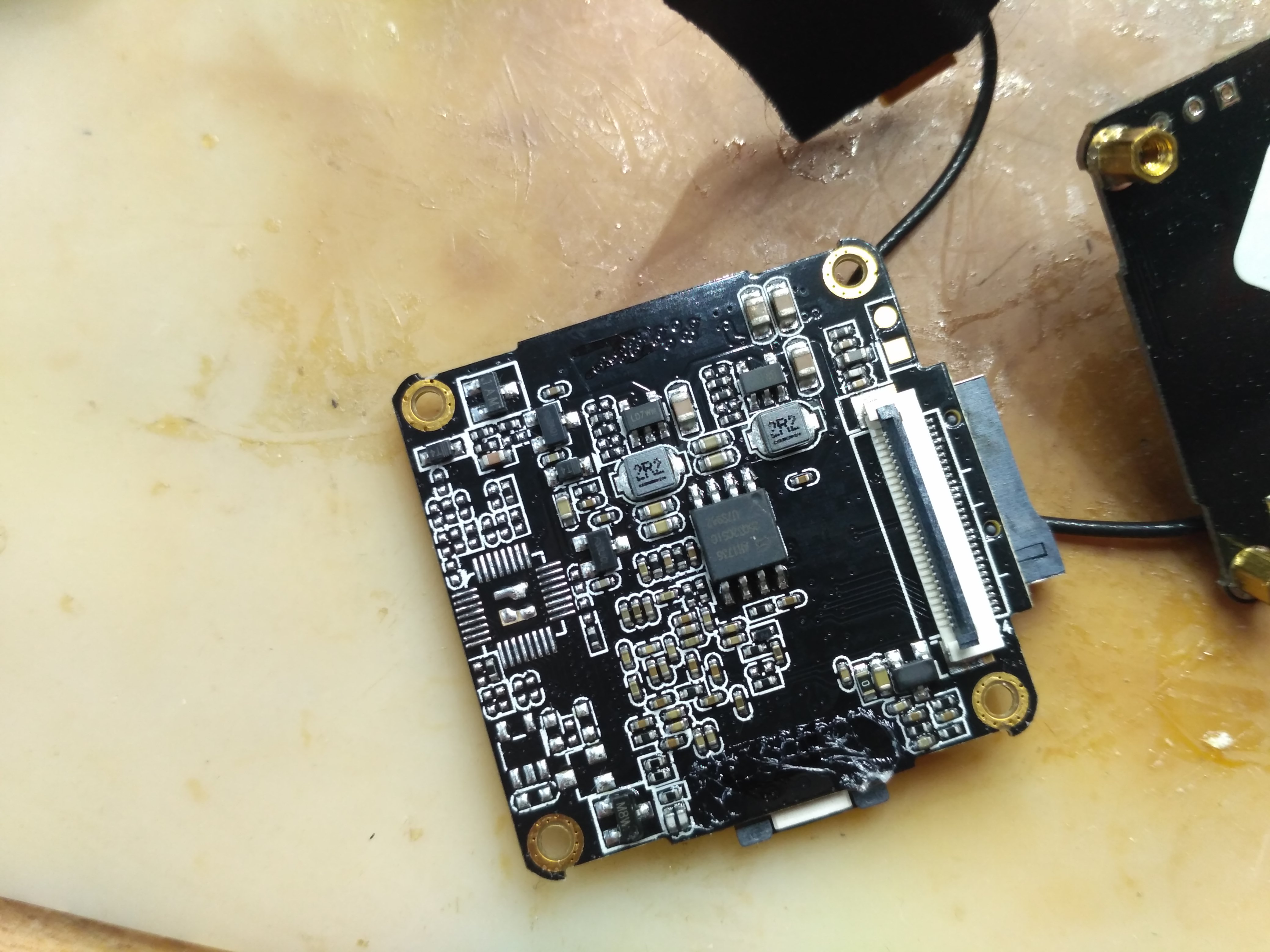

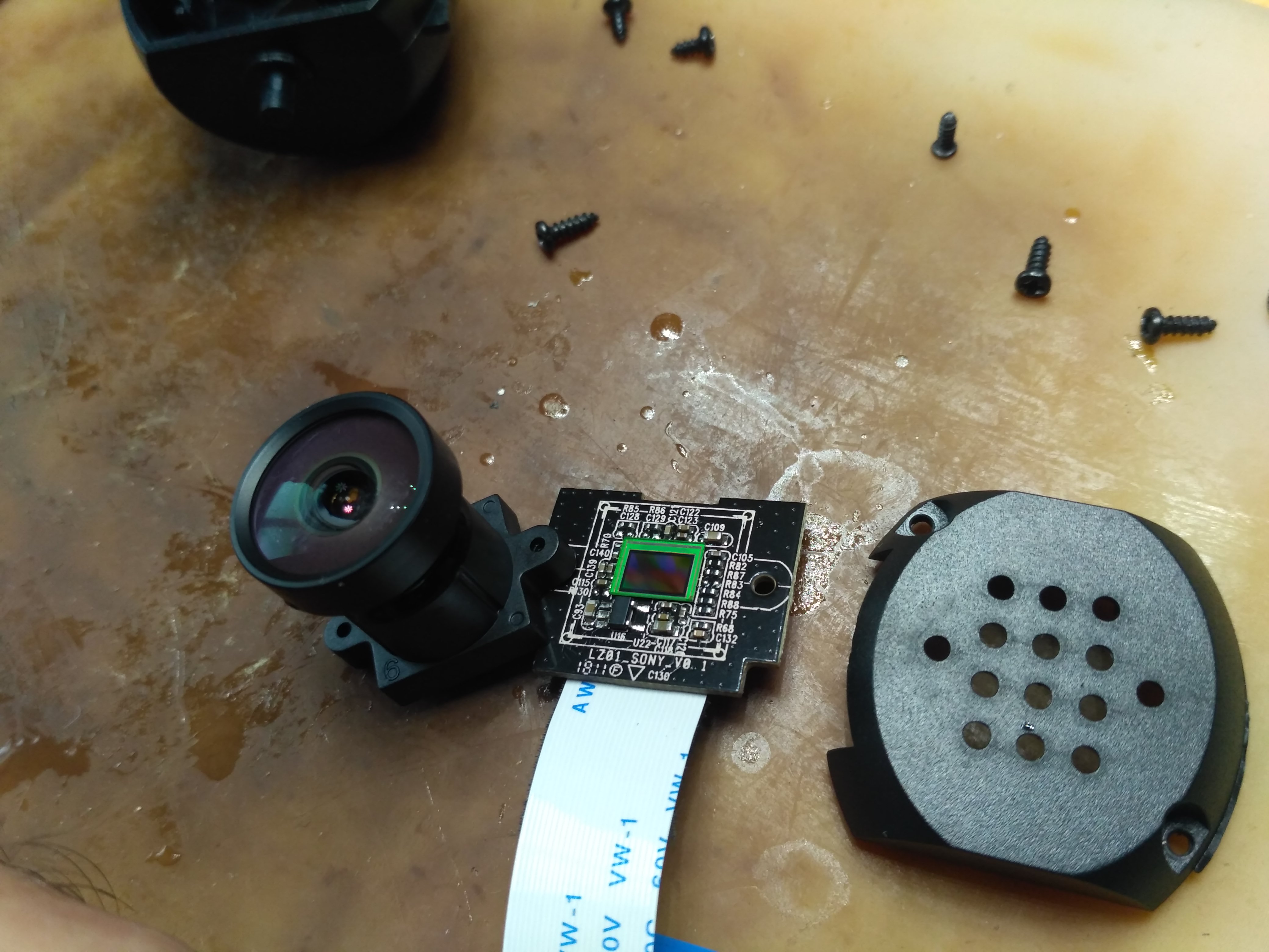

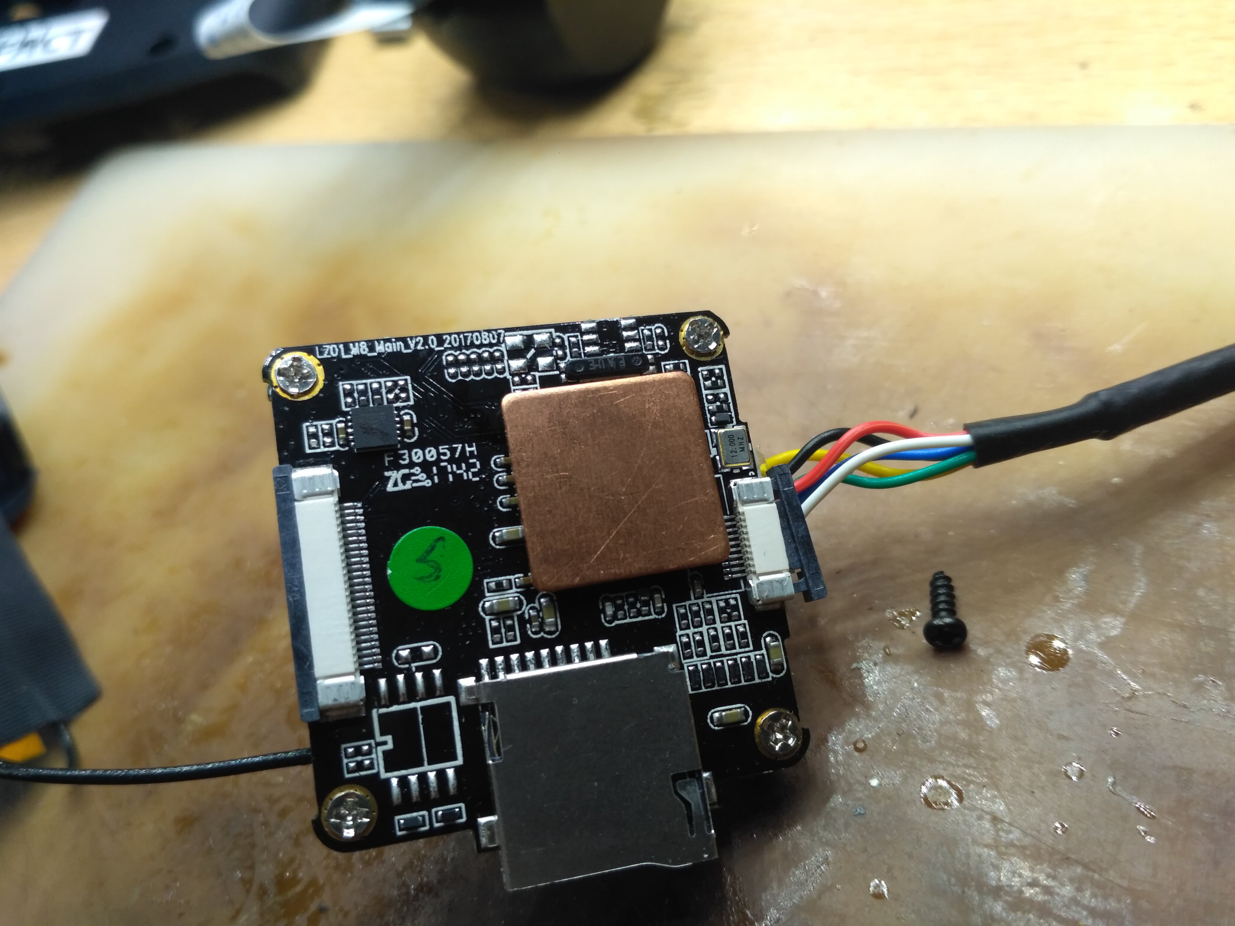

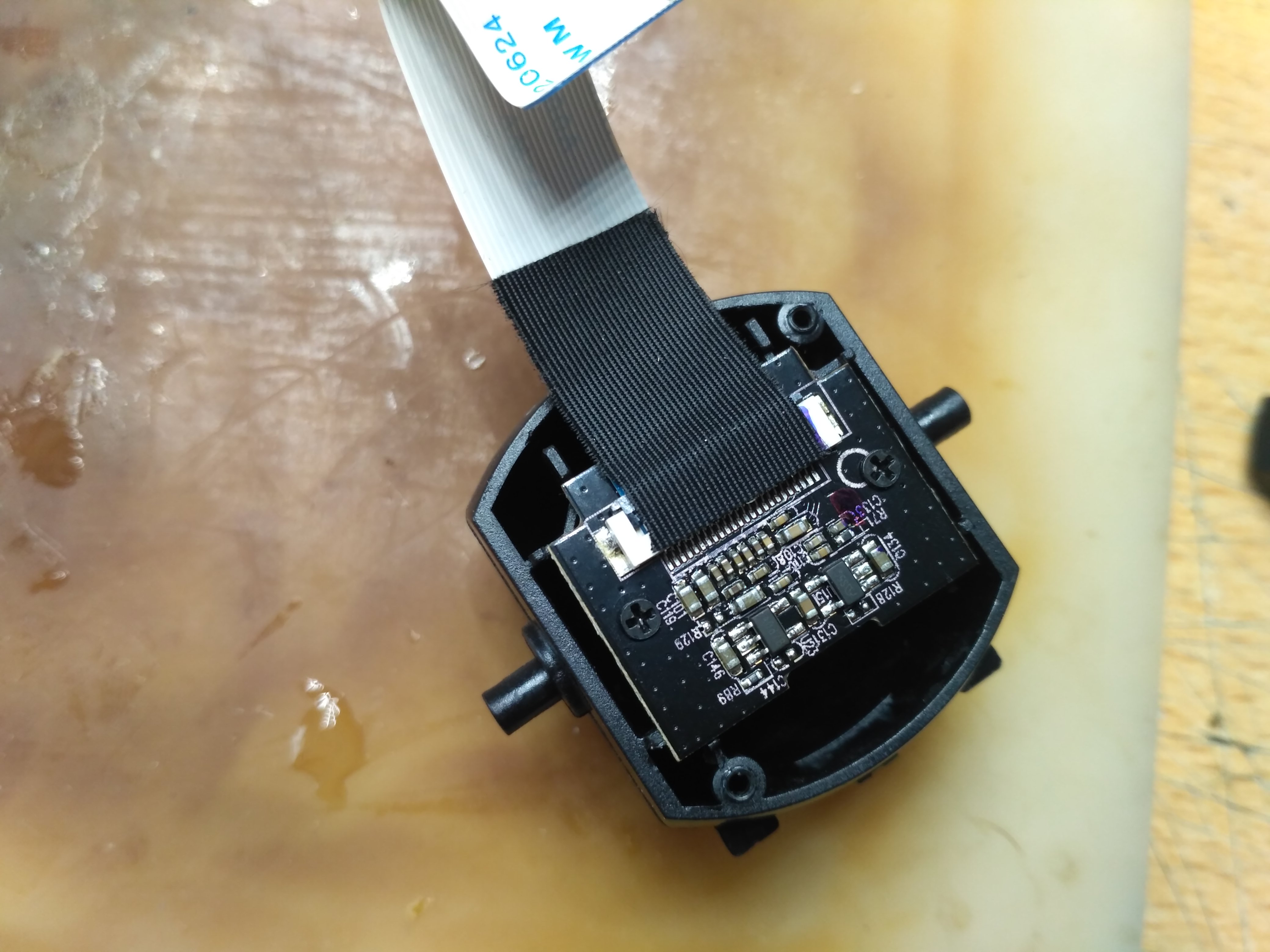

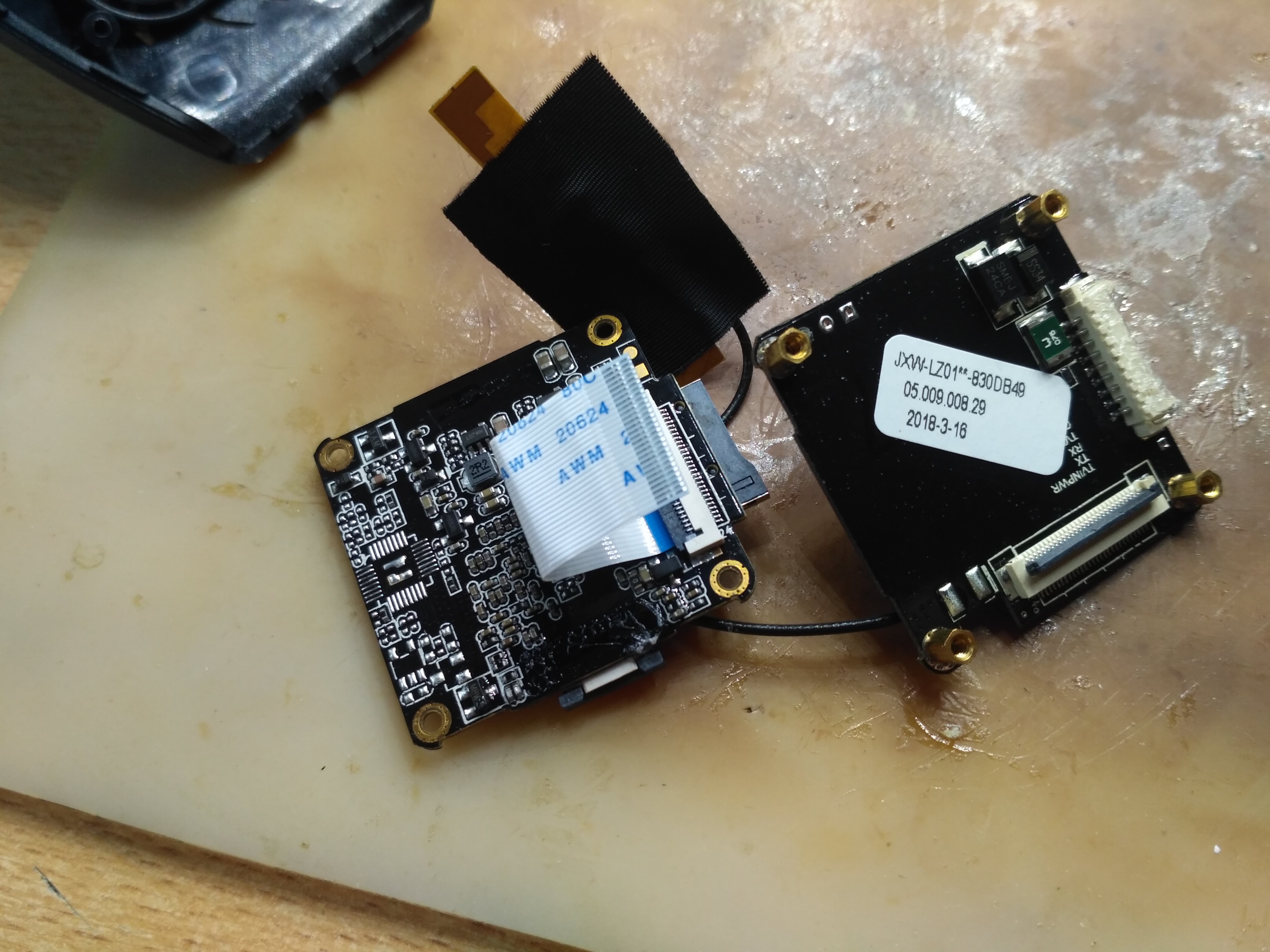

  10. @valeri07 спасибо дружище! итак, вот что у меня внутри моего Jooyfact A3
    покупал тут...
    https://goo.gl/hSzZvi
    ну и фото внутрянки как обещал
    CameraZOOM-20180524100749152.jpg CameraZOOM-20180524100956635.jpg CameraZOOM-20180524101319981.jpg CameraZOOM-20180524101340050.jpg CameraZOOM-20180524102201370.jpg CameraZOOM-20180524102219765.jpg

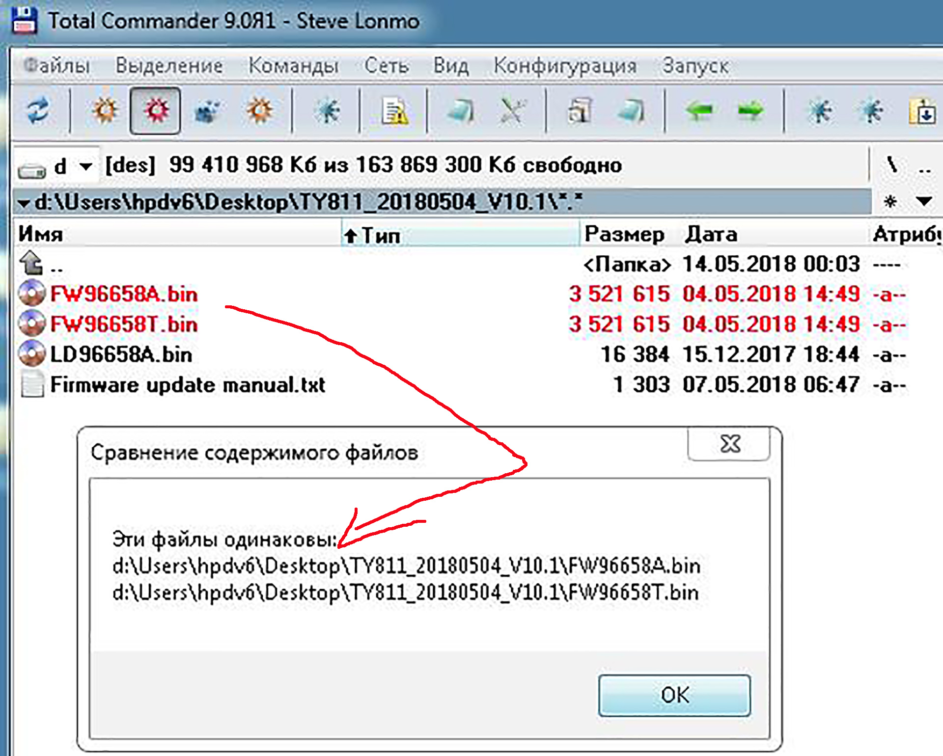

  18. Спросил.
    Она:
    upgrade file
    Я:
    Update file FW96658A.bin. What file FW96658T.bin? They're exactly the same. The only difference is the name. "А" and "T".
    Maybe a file FW96658T.bin for a DVR with two cameras?
    Она:
    sorry, i don't know. my engineer told me this should be for you. can you try?
