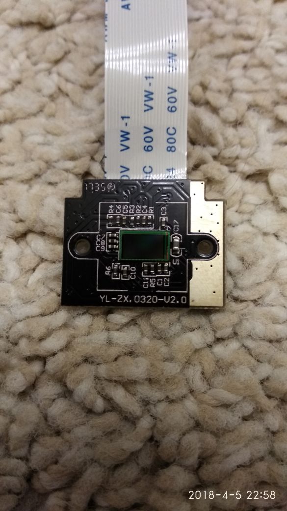

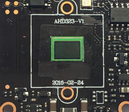

  4. Добрый день, помогите определить матрицу по фото ? 320-ая что-ли? Считается ли это обманом продавана если изначально была заявлена 322? IMG-20180405-WA0027.jpg

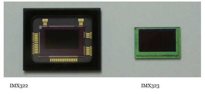

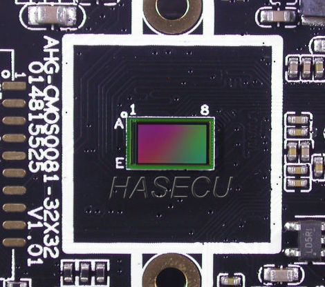

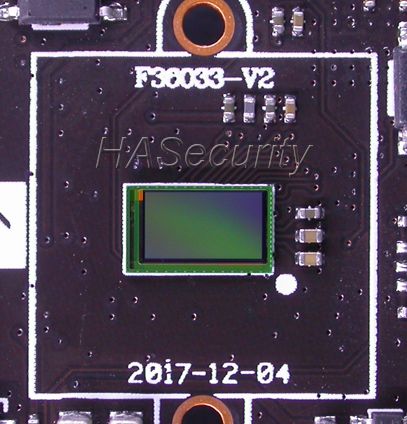

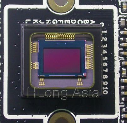

  5. Не 322 и не 323, факт...
    Смахивает на дешёвый OH22 (могу и ошибаться):
    А ещё больше похож на 1Мп дешёвый сенсор XM531:
    А может и GalaxyCore GC2033. Highly Likely...)
    http://www.gcoreinc.com/product/showproduct.php?lang=cn&id=107
    А может и ворона...)
