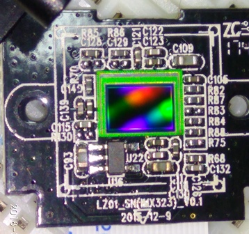

    Купил видеорегистратор на Али. Название RS300.
    Проц NT96658
    Матрица IMX 323.
    Похож на JooY A1.

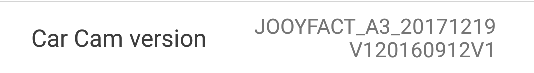

  10. Коллеги, добрый день!
    Купил регистратор вроде такой -который обсуждается в этой теме
    Но версия прошивки вроде другая.
    Подойдет ли прошивка из шапки?
