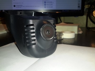

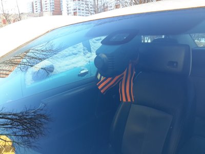

  19. Пришел мне ранее заказанный CPL фильтр. Ждал я его чуть больше месяца. Фильтр 24 мм. Так как у меня не универсальный регистратор, а под конкретную модель машины, пришлось придумывать крепление фильтра к корпусу регистратора. Хотелось сделать быстросъемным ;) и в то же время сохранить внешний вид. В голову пришла идея использовать неодимовые магниты. Магнитики нужны были очень маленькие и тоненькие, что бы максимально приблизить стекло фильтра к стеклу объектива регистратора, что бы избежать виньентирования. Забегая на перед скажу, что полностью избежать мне его не удалось, к сожалению... Итак, магнитики были извлечены из старых наушников, разломаны на половинки и приклеены к корпусу регистратора. После этого я их чуть подкрасил в черный цвет, что бы не сильно бросались в глаза;) Даже такой маленький фильр, у меня упирается в лобовое стекло автомобиля ( видно на фото), поэтому приходится мирится с небольшим виньентированием :( На последних двух фотках, обратите внимание на читаемость номера Киа с фильтром и без фильтра. Надо подумать над креплением, что бы можно было еще приблизить фильтр корпусу регистратора, для уменьшения виньентирования... Подкиньте идеек по креплению ;) Ну и немного фото процесса;)

  20. Как по мне так картинка стала просто темнее, ну и блики с лобача ушли конечно.
    Надо смотреть когда солнце в лоб светит, там должен быть более выраженный эффект.
    А что теперь каждый раз его настраивать надо после установки, фильтр, или это один раз делается?
  21. @bes24 один раз, обычно метки ставят, чтобы когда вдруг собьешь - по-новой не прицеливать
