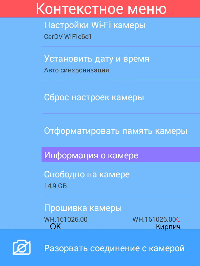

  8. Я дважды получал кирпич.
    Когда прошился вашей прошивкой(у меня же рег другой)
    И когда прошился своей, но не знал, что матрица уже другая - AR0330
    Разница в прошивках!!

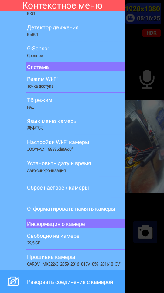

    Версия прошивки: CARDV_IMX322/3_2059_20161013V1059_20161013V1
    Оригинал съёмки: https://drive.google.com/file/d/1_UHREvxfmcs1342UHykZqQpb_cmByeoC/view?usp=sharing
    Правильно я понял, что регистратор всё же на sony и можно шиться?
  10. Уж точно не мой, можно шить.
  11. [QUOTE="andy4you, post: 134422, : 20718"/QUOTE]Версия прошивки на скрине выше образец съемки: https://yadi.sk/i/CN35vHSi3TB2xE Снять прошивку как я понял без программатора не получится?
