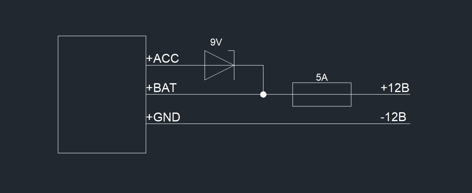

  6. Итак, по прошествии 6 месяцев могу отчитаться о результатах моей переделки. Напомню, регистратор у меня снимает 24/7, а при опускании напряжения на батарее ниже определенного уровня - автоматически отключается.
    До самой зимы регистратор работал круглосуточно не отключаясь, не успевал высадить батарею до даже за выходные. Зимой статистика такова: с вечера пятницы до понедельника уже не дотягивает. Если температура выше -10, то оставив авто вечером, утром регистратор продолжает работать, если ниже -10 то под утро вырубается. В принципе все работает на 100% как мне хотелось. Ничего корректировать в этом плане не буду.
    Также из статистики: за пол года непрерывной работы регистратор 2 раза зависал, причем замечал я это оба раза только спустя неделю. Т.к. синий светодиод продолжает моргать после зависания как ни в чем не бывало.
  7. Мощность стабилитрона какая у тебя?
    И вообще не плохо бы схему увидеть простенькую.
  8. Мощность стабилитрона значения не имеет, т.к. вся рабочая нагрузка (~160 мА) идет по линии BAT (желтый провод), а по линии АСС потребление составляет 1-2 мА.
