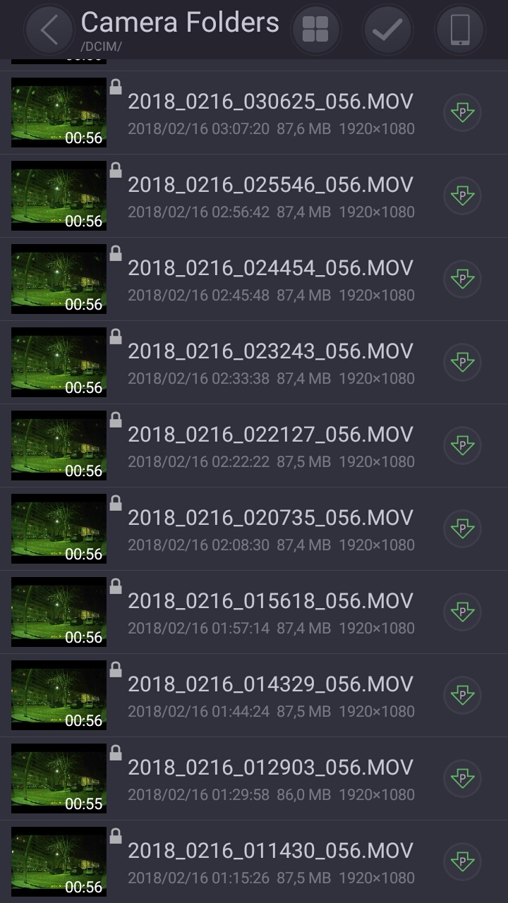

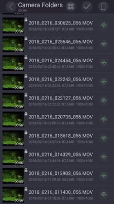

  7. доброго времени суток.
    ВР сток, начал сам записывать ночью защищенные видео по 56сек. автозапуск и питания на включение соответственно нет
    кто нибудь сталкивался? или только перепрошивать?

  9. В этой теме всё описано, начиная с первой страницы, включая и эту проблему тоже.

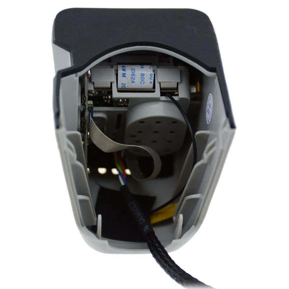

    Разобрать его так и не смог (может есть инструкция?), что бы добраться до матрицы((

  13. Я бы снял, но разобрать его не могу)))

  15. Где -то мелькало кино о разборке, рег там полностью на защёлках.
    Но в кино - одно, а по факту у китайцев почти всегда, другое.
    Так, что успехов и поделитесь потом и фотками!!!

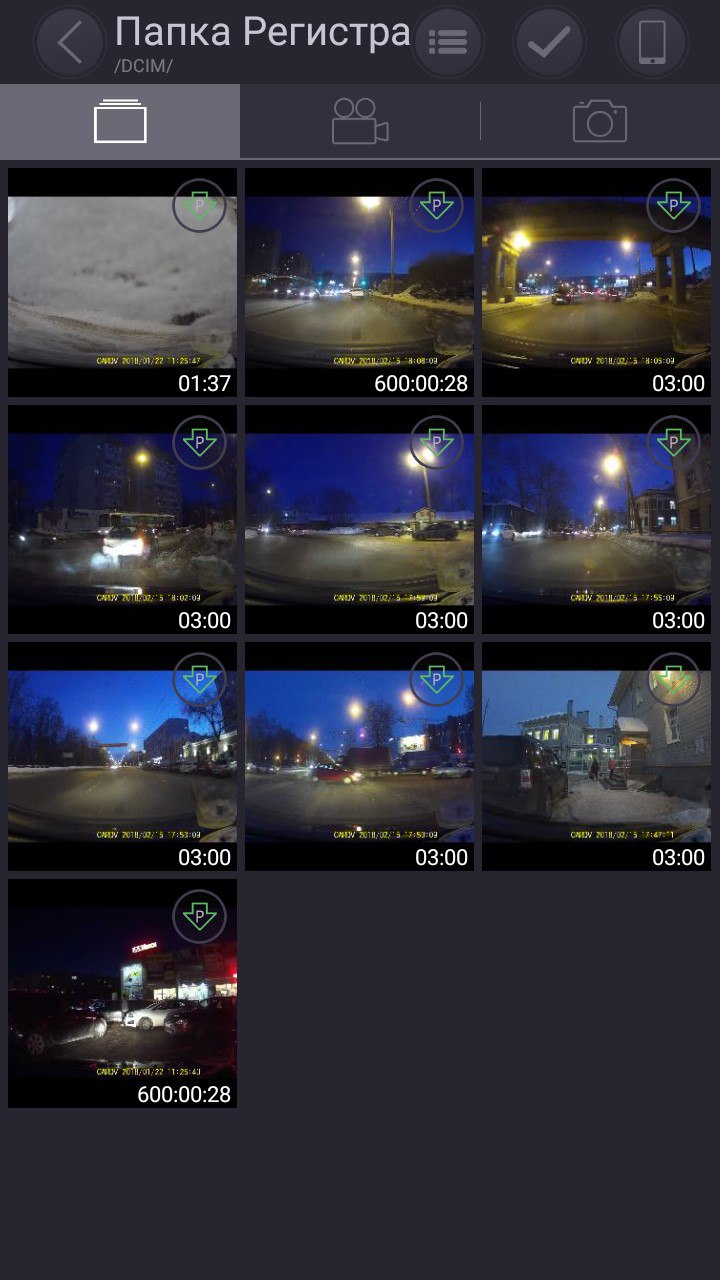

  16. Скорее всего у вас сбрасывается время на регистраторе. В результате чего он начинает все время перезаписывать последний файл (т.к. по дате он самый старый). Когда вы подключаетесь программой время устанавливается правильное, прога "видит", что между началом записи последнего файла и его окончанием прошло несколько лет и отображает предельное число 600 часов. Как-то так.
