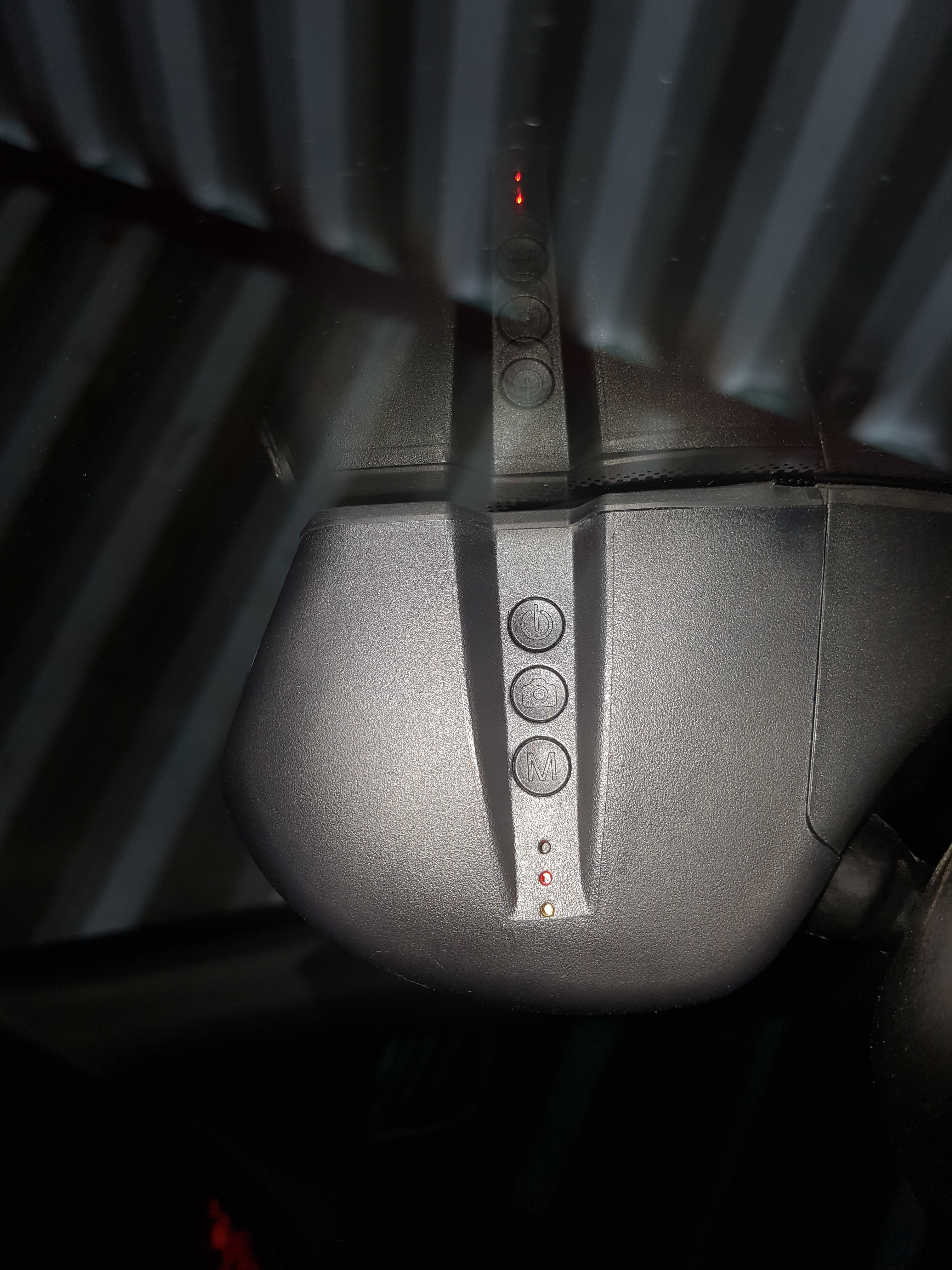

  5. Добрый день. Вообщем прошил я вашей прошивкой, ситуация значительно улучшилась. он стал включаться! Но горит постоянно красный индикатор вай-фай так же не видит!
  6. Так, теперь шейте этой, поясню
    Вы прошили первой совершенно не для этого вр, второй - для матрицы аптина, ну а эта прошивка для матрицы 323, если и эта не поможет, тогда только разборка ВР и проверка железа.
    https://drive.google.com/open?id=1DXM8rhaPNQudc3v4ku2oI_5xH94vVxd4
    Также имя файла делаете FW96658.BIN и на чистую флешку.
    Не забудьте, что после прошивки обязательно форматировать флешку.
    Иначе при новом вкл. рег опять будет прошиваться, файл прошивки не удаляется программой ВР!!!
    Будьте внимательны, если прервать прошивку - кирпич = 100%

  9. Вообщем прошился рег! Ситуация изменилась в одну сторону, при включении он начал издавать писк, а так же горит крысным индикатор, и вай-фая не видно!
  10. А рег подключён к монитору - тюльпан куда подключён, есть на авто в штатном ГУ(головное устройство)?
    Да, нужно разбирать рег и фоткать железо.

    Кнопка М - вход в меню.
  11. Я же писал выше в посту, что при включении как только пришел он, первый пуск был с писком постоянным!

    Да это так и с нуля, как только поставил, первый пуск и сразу писк и красный индикатор! Открыл спор на али!

    Вы спросите у прода 3 кнопки или две.
    Две - только вифи.

  19. А если 2 кнопки чем хуже?
    Я просто не пойму, я сейчас там заказал где надо и то что нужно?
    А то я уже запутался в этих регистраторах и китайцах
    #2099 dahaci, 20 фев 2018
  20. Ничем, просто урезанна функция по AV, нужен смарт и доп. прога, даже при наличии моника в авто.
