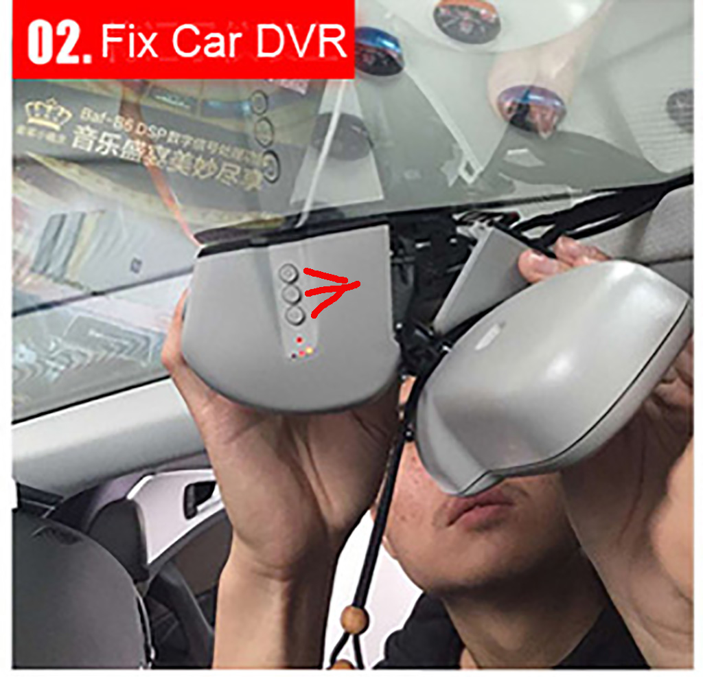

  8. У моего тоже 3 копки питание + фото + М
    Да этому китайцу написал, но только он вообще не отвечает
    #2067 dahaci, 19 фев 2018

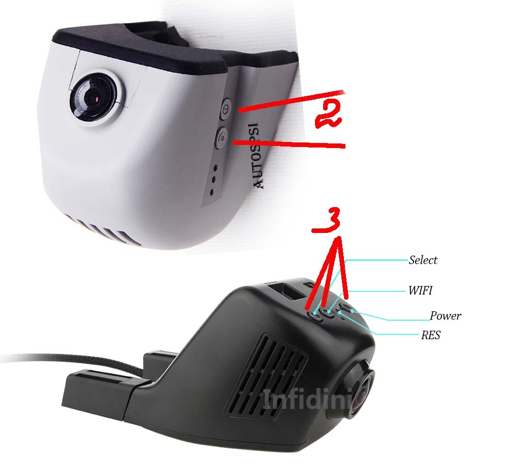

  9. Судя по вашей ссылке, там две кнопки, питание и фото(скрытую кнопку я не считаю)
    Или ссылка не та? И что такое +М?
    хотя случайно на одной из картинки увидел три кнопки, так какой на самом деле?
    #2068 valeri07, 19 фев 2018
  10. Ссылка та, но по фату 3 кнопки-)))
    кнопка 3-я М понятие не имею что она означает
  11. Так сделайте крупное фото кнопок.
    Там надписи на них есть?
    Вы подключали рег к телеку через тюльпан?

    я же говорю там 3 кнопки 1)Питание 2)фотоаппарат нарисован 3) надпись М. Завтра сделаю фото...
  13. Где она расположена - последняя, средняя или рядом с кн. питания?

  14. Да да как на картинке у вас 3-я кнопка... А как я версию прошивки посомтрю у меня изначально телефон не цеплялся..
