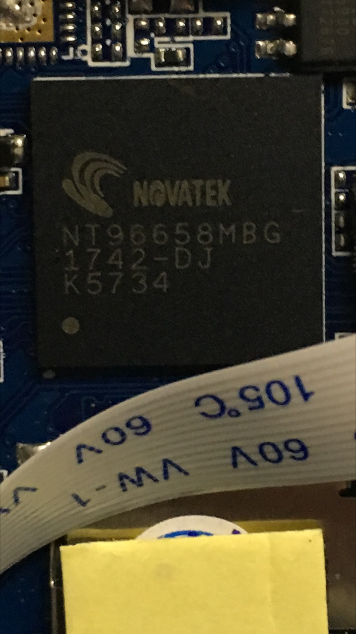

    Регистатор:
    https://ru.aliexpress.com/item/Car-...32791431156.html?spm=a2g0s.9042311.0.0.FuxuJw
    Чипсет:
    NT96658MBG

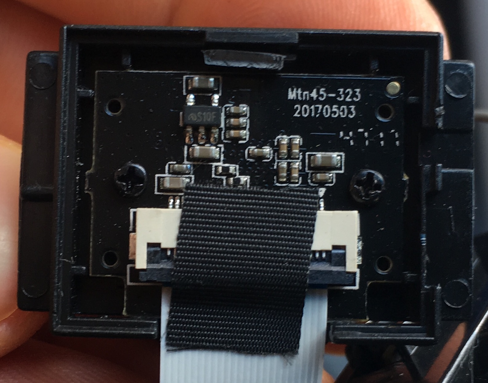

  11. Разобрал еще раз, вот фотки матрицы и чипа, что посоветуете?:
    Заранее спасибо!
  12. Судя по фоткам, всё соответствует, шей мод 1.7
  13. Спасибо, пробую
