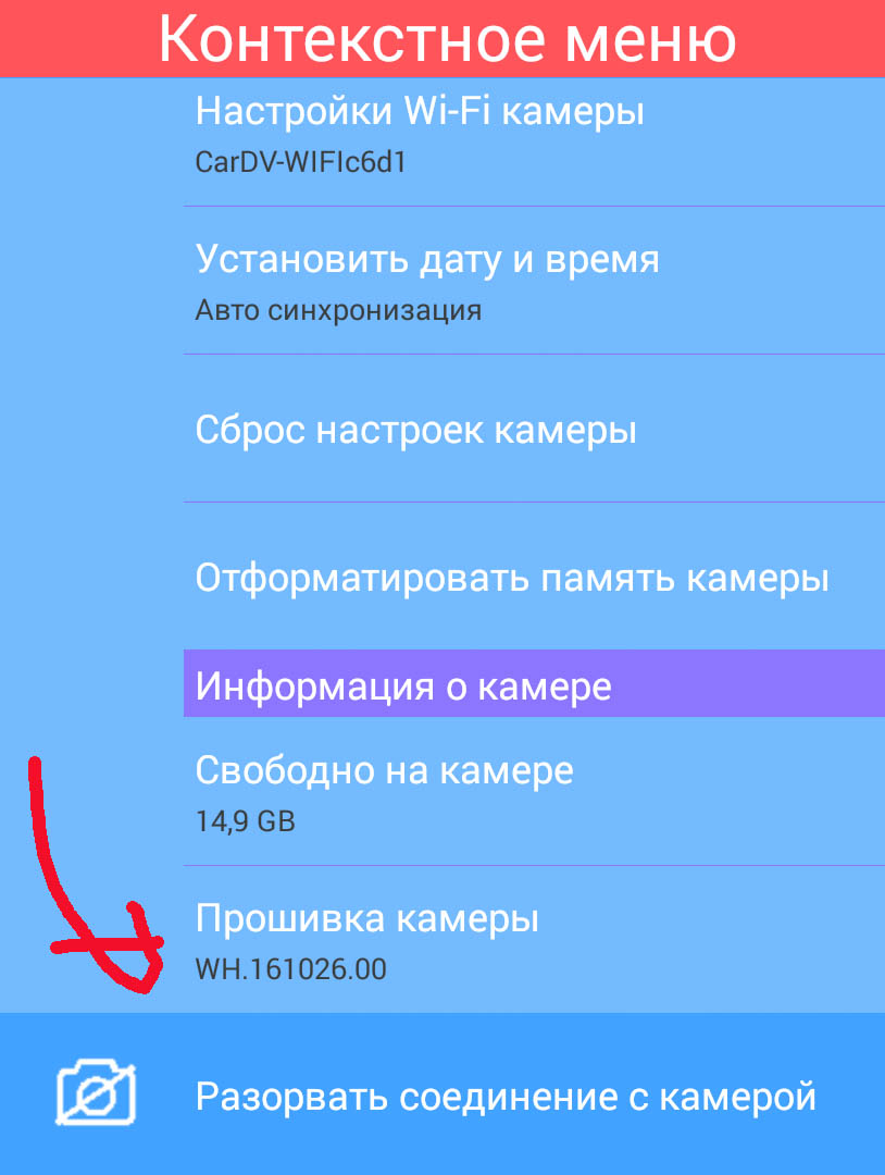

    1. Было бы неплохо увидеть версию прошивки.

  8. Ну к сожалению матрицу не посмотрел перед установкой. Версия прошивки wh161026. 00C не всегда подключается по WiFi приходится жать ресет и только после этого цепляется. Вот спросил может есть посвежее прошивка но уже доперло что нужно точно знать какая матрица стоит. А по настройкам попробую

  9. 1. Wh161026. 00C

    Так, что прошивать, не зная точно, не советую, кирпич - 100%
    Вот поднял "бумаги", версия прошивки WH.161026.00.C - с матрицей AR0330
    А с заявленной матрицей WH.161026.00 - IMX322/3
