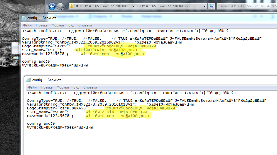

  4. @Anton 58 Не получается... Расскажи как ты делаешь? Я сравниваю твой файл со стоковым в нем нет никаких изменений, кроме надписи и имени сети... Что и куда ты двигаешь? Я попробовал и версию прошивки 1013 с первым твоим файлом тоже не ставится... Может при скачивании файлик config.txt как то меняется???? Может его в архив засунуть? Вот фото сравнения. Каждая верхняя строчка это твоя, нижняя с оригинального файла. Не видно изменений...

  7. Возможно это от прошивки зависит, прошей на последнею . я выделил че изменял!, верхний оригинал
