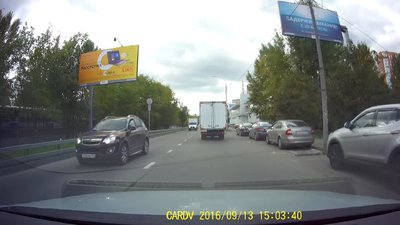

  2. Поездил неделю с этим регистратором. По большому счету все устраивает, но немного раздражает "замыленность" по краям. Пока пытаюсь понять, это расфокусировка объектива или из - за большого угла обзора или же это "софтовая" проблема? Буду признателен за любые советы по излечению данного недуга.
    2016_0915_083548_058.MOV_snapshot_01.49_[2016.09.15_09.40.03].jpg 2016_0913_150154_083.MOV_snapshot_01.47_[2016.09.13_17.04.33].jpg
  3. @Biker81 вряд ли софт или угол, были бы просто искажения. Самое простое (про телевизор знаете, когда не работает, что делать?) - подьехать перпендикулярно к кирпичной стене (лучше из белого кирпича) и в статике поснимать эту стену, скрины потом посмотрим, но даже сейчас видно, что правая часть не в фокусе, остальное-смотреть. Фокусировку настраивать (еще название "юстировка" на форуме применяют), но не только вращением обьектива, может под какой-то край площадки крепления обьектива (под холдер) придется регулировочные пластины подкладывать.
  4. Благодарю за совет! С белой стеной проблематино ;) В домашних условяих можно как-нибудь настроить?
  5. @Biker81 ну это про идеальные условия, любая стена, не обязательно такая, ограда/решетка. А для дома лучше какую-нибудь тестовую таблицу распечатать и попробовать поснимать, со штатива или как-нибудь зафиксировать ВР, чтобы изображение не прыгало. Но лучше на натурном расстоянии все-же.
    Окончательно с расстояния примерно 3 метра настраивать (это если дома)
  6. Еще раз благодарю за совет! Попробую что нибудь поискать (в смысле стену). Как только сделаю снимки, сразу же выложу их тут.

  9. @Biker81 по изображению вроде лучше, "замыленности" нет:) ?
  10. Ну, "замыленности" я пока не заметил, а так,да снимает вроде получше, чем старый ;)

  15. У вас размытия по углам прошли после прошивки ? и какую прошивку лучше выбрать ?
  16. У моего тоже есть такие же размытия , и задолбало самопроизвольное включение датчика движения , я его отключаю, а он сам через какое то время включается, и снимает по ночам разных кошек) и иний на стекле .
  17. Нет, размытия не ушли, продавец выслал новый регистратор, а старый я отправил ему обратно. Прошивка стоит крайняя от 09.02. Качество съемки можете оценить тут ( оригинал можно скачать на комп): https://yadi.sk/i/grWS8SZpwo9VL
