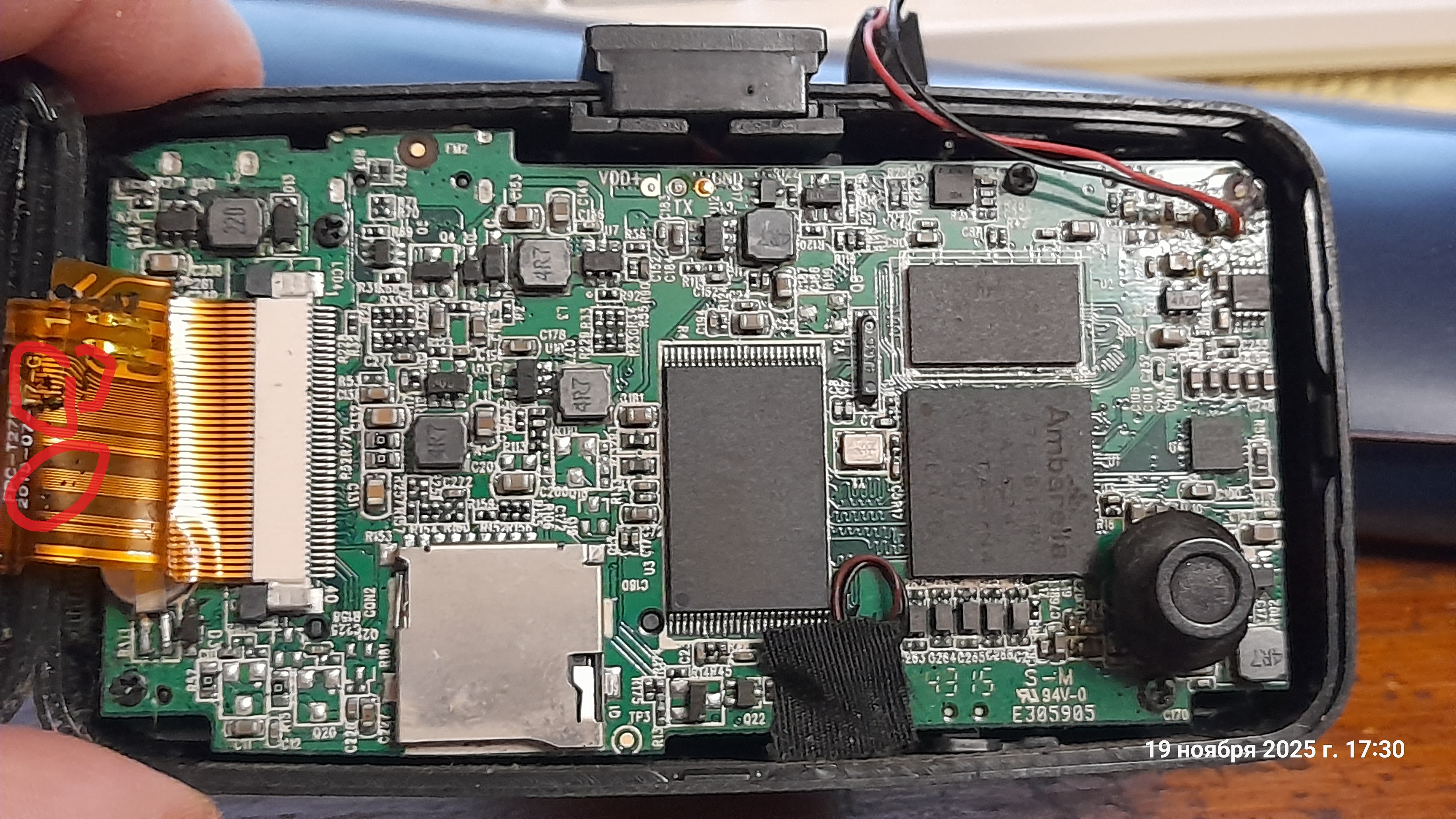

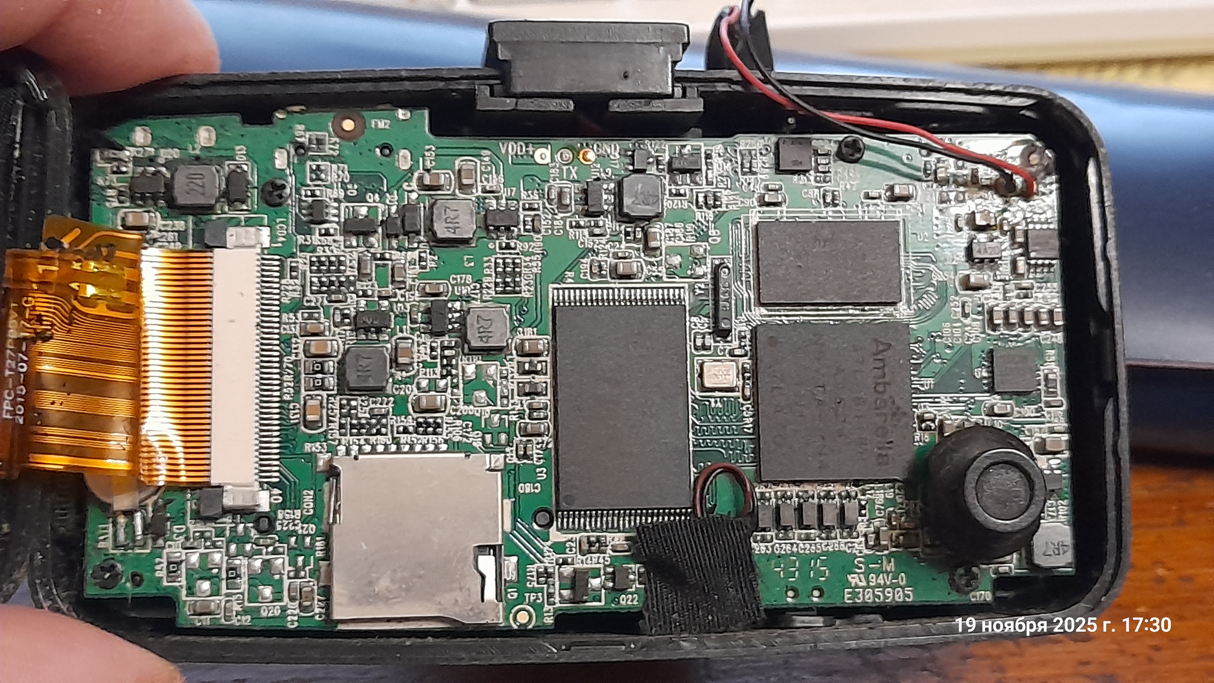

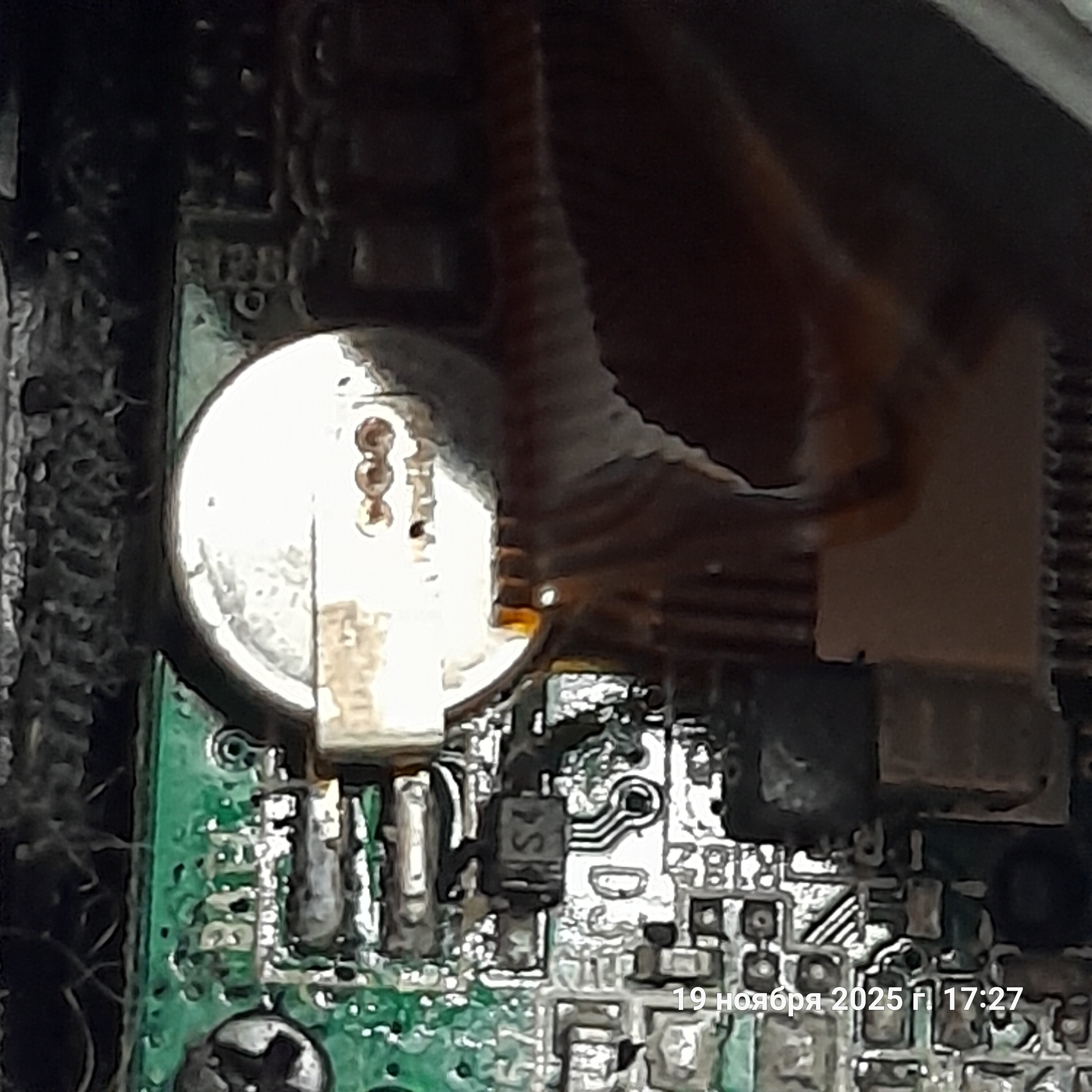

  16. Снял крышку, и вот что вижу:

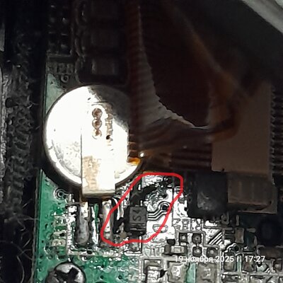

    В левом нижнем углу и есть часовая батарейка/ионистор?
    К сожалению, на ней нет никаких опознавательных знаков :(
  17. Я вижу какие-то большие проблемы со шлейфом к дисплею.
    Да. И как-то всё вокруг выглядит... некрасиво.
    Я думаю всё-таки в морг и за новым ВР.
  18. А можно подробнее, что конкретно там не так? Ещё раз развинчу и внимательно посмотрю.

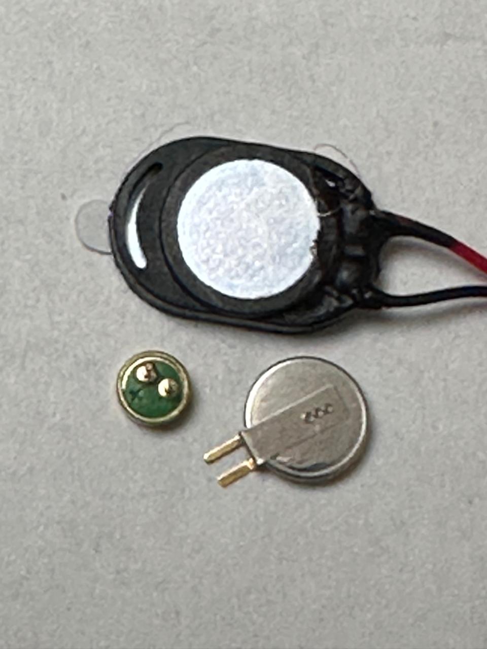

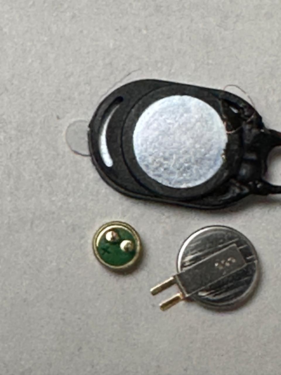

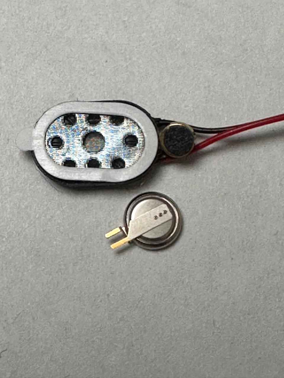

  19. Покопался в "закромах", действительно никаких обозначений нет, хотя детальки новые и только лежали в пакете долго.
    Изображение WhatsApp 2025-11-20 в 16.25.00_496b597d.jpg Изображение WhatsApp 2025-11-20 в 16.25.00_b6885bdd.jpg Изображение WhatsApp 2025-11-20 в 16.34.53_d9b14a96.jpg
    Выглядит как порванный шлейф дисплей с какими-то отверстиями.
    Или такой отсвет, или похоже на пробой.
