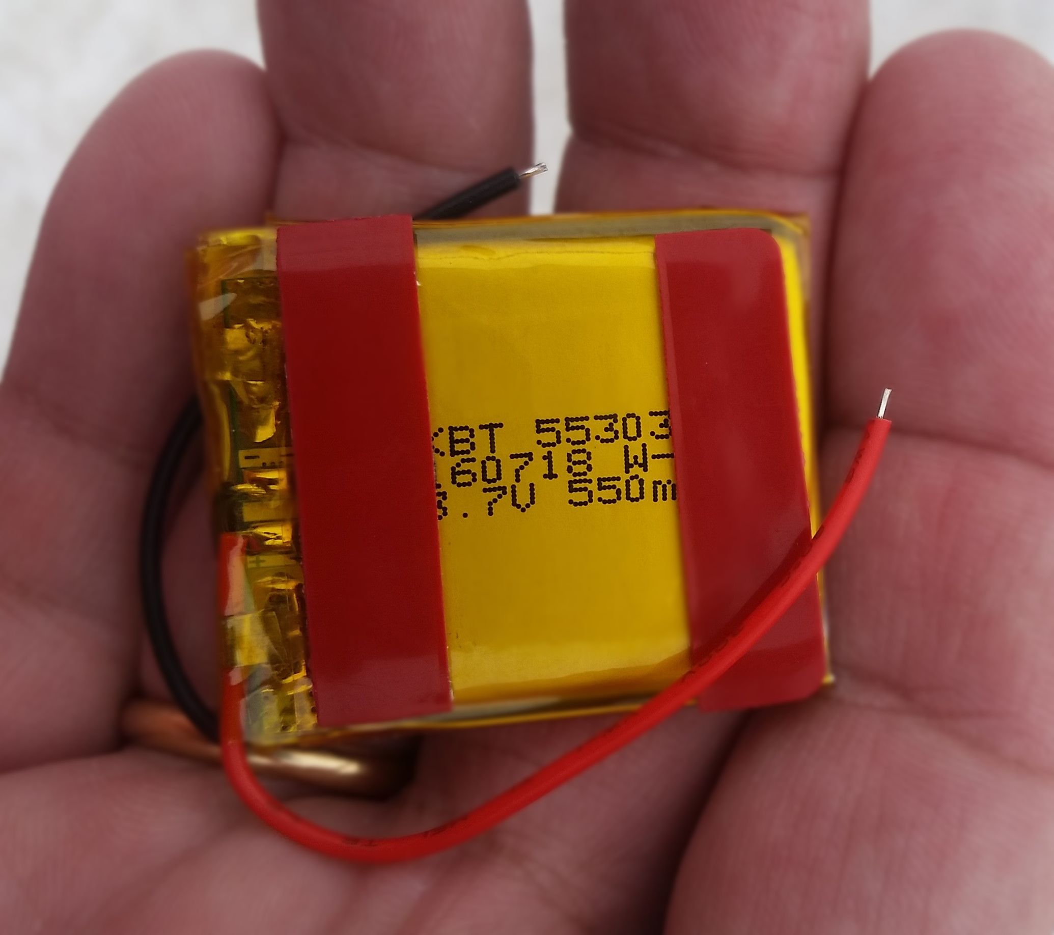

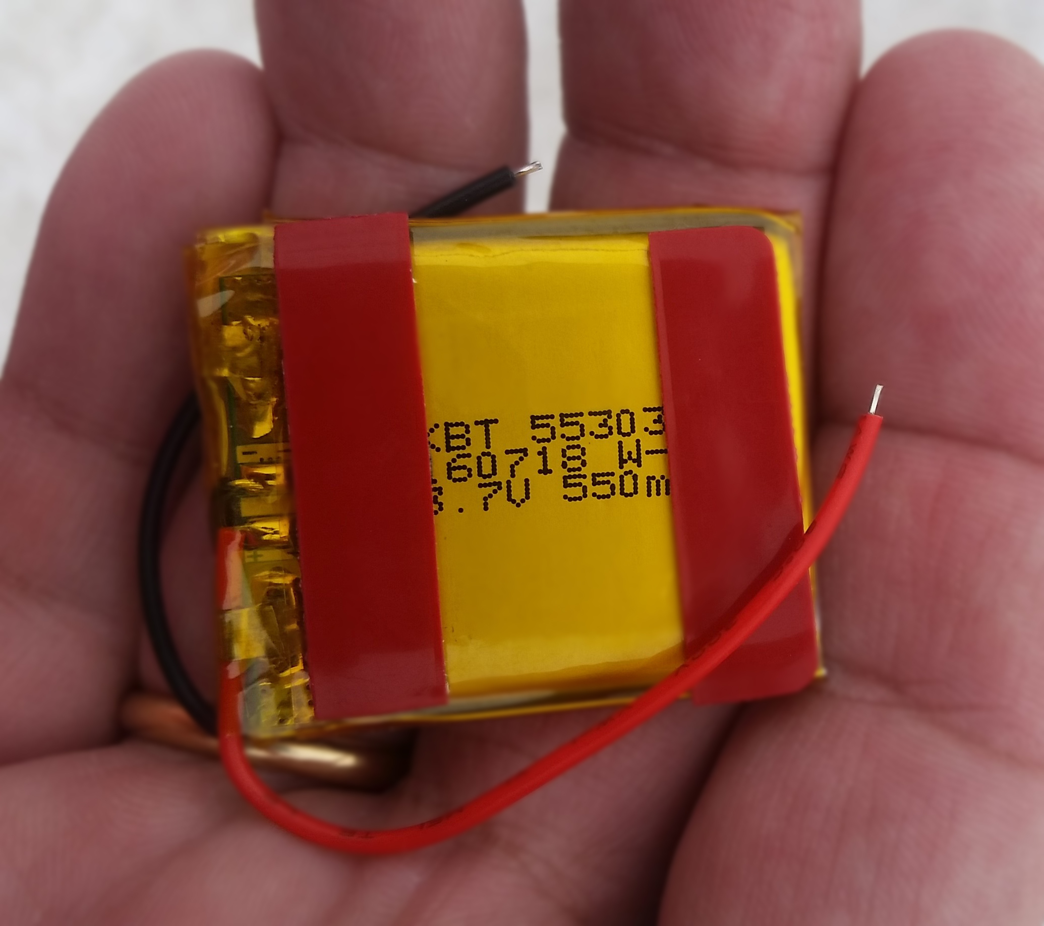

  2. Мне прислали такой, вроде 550 мА/ч, влез нормально.
  3. подскажите где брали , или как называется акумулятор, или подскажите какой акум лучше будет. а то опять включаеться только при передергивании хотя всего -8,это после замены в ДНС, уже второй такой попался
  4. По гарантии, трендвижн отправил в отдел продаж моего города, оттуда сам забрал.
    А что за марка из-за скотча не видно, отковыривать его не стал, сколько рег от него по времени работает еще не проверял.
