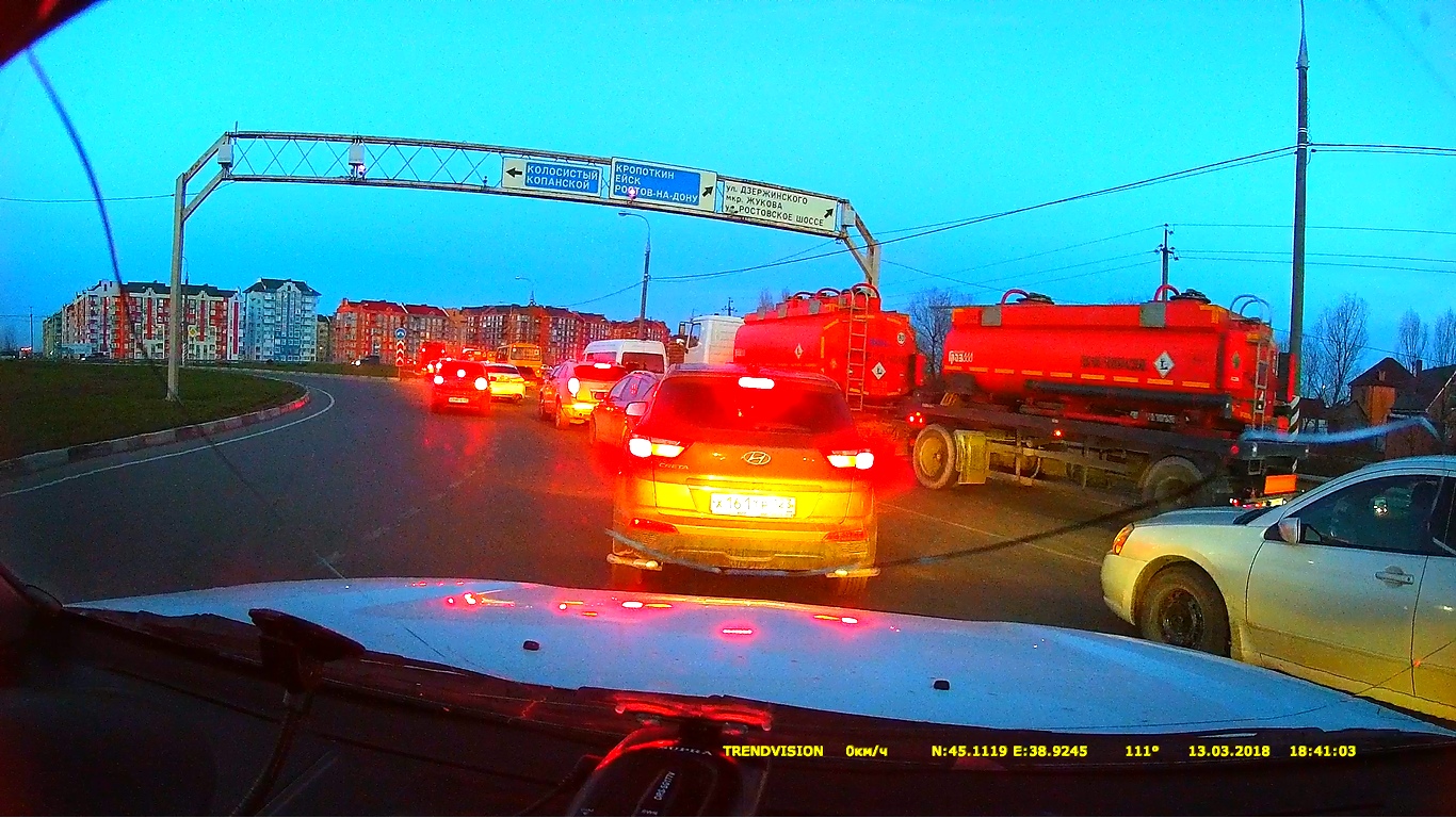

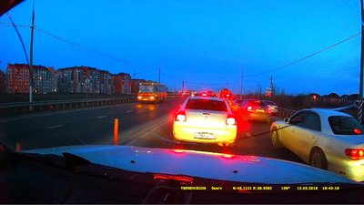

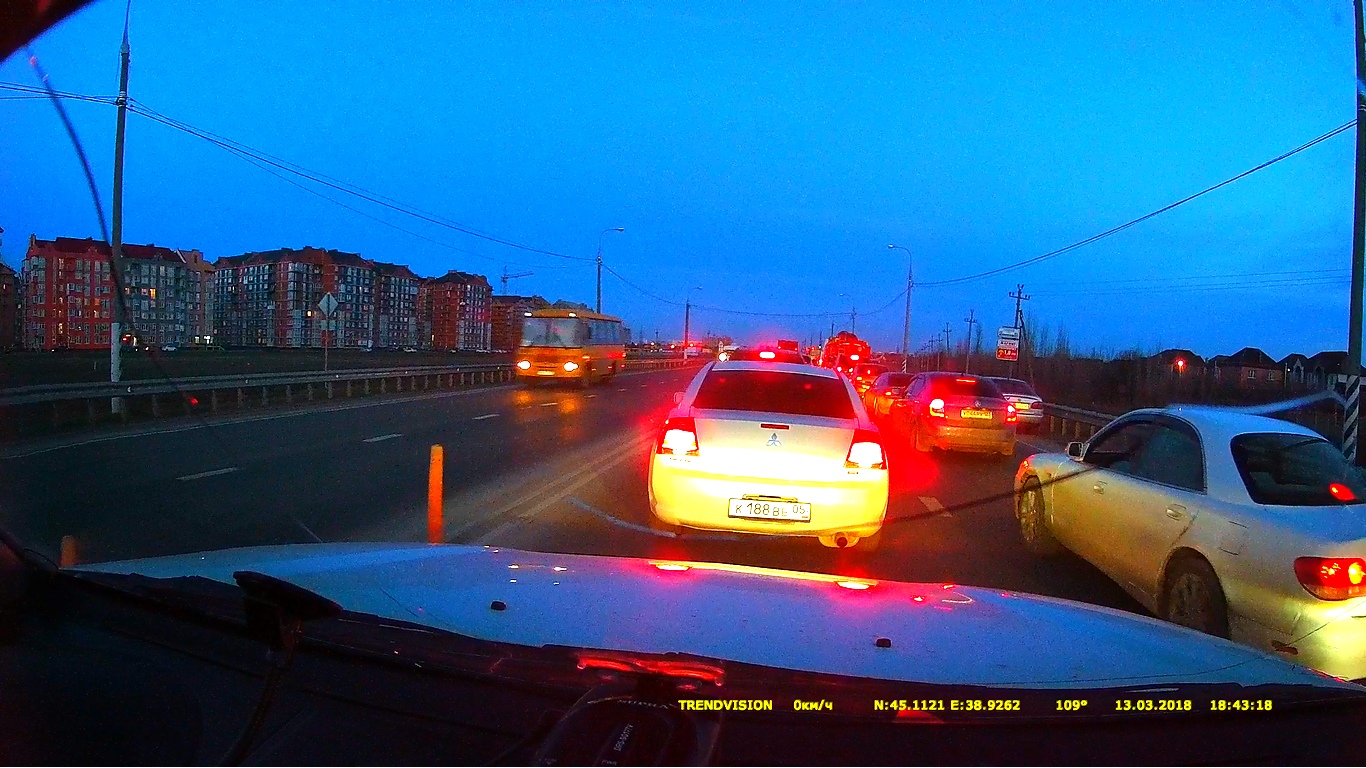

  7. Реакция на стоп сигнал. Frame 2018.03.13 18-41-03 (0-02-14.743).jpg Frame 2018.03.13 18-43-19 (0-04-30.999).jpg MOD#1 2304х1296, экспо -0.3, резкость +1, контраст-1, центр, 60Гц, WDR: ВЫКЛ. с фильтром.
  8. На первом скрине, фары вроде в сам ГНЗ бьют, это про засвет я.
  9. Да от расстояния зависит, а вот с стоп сигналом посетила мысль протереть внутри лобовое!!!

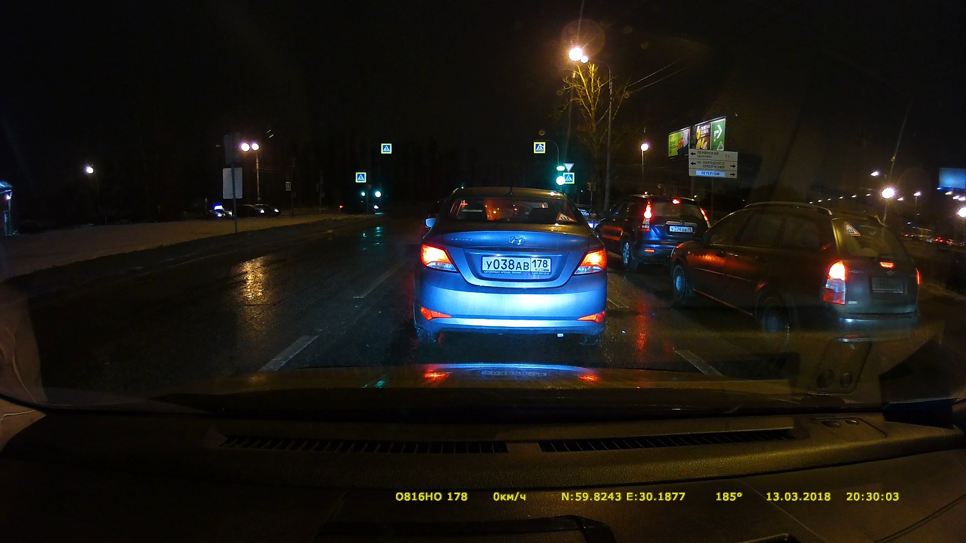

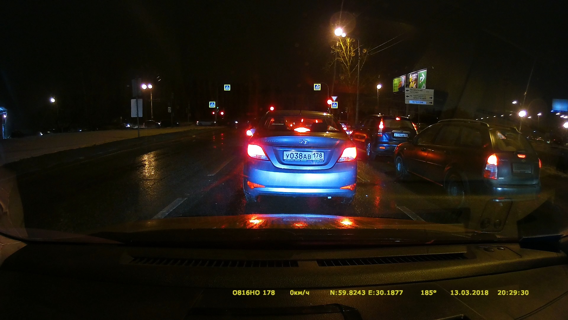

    Мне кажется, у Вас экспо великовато....
    MOD#1. Экспо минус 1, контраст минус 1, резкость ноль, центр, фильтра, естественно, нет.
    Frame 2018.03.13 20-29-32 (13-40-25.289).jpg Frame 2018.03.13 20-30-04 (13-40-58.076).jpg
  11. @SHimoza Ну да ночной режим не переключился там -0.7, наверное нужно как у Вас -1, плюс ещё ксенон.
  12. @cergi123
    Как показали опыты с MOD#1, получается лучше, когда ночной режим включается с самым началом сумерек, и выключается, когда почти рассвело.
    И, если готовы пожертвовать красочностью дневного видео, то контраст минус один ночью - самое то!
