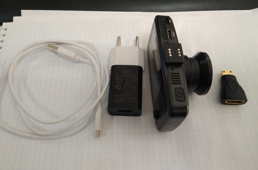

    Вам понадобится:
    -Сомнения в резкости Вашего экземпляра регистратора
    -Сам регистратор
    -Источник внешнего питания.
    Обращаю внимание, что от компьютерного USB порта питаться не желательно. У меня регистратор при подключении к USB порту переходит в режим внешнего накопителя, а мне он нужен как регистратор. Поэтому я воспользовался зарядкой для телефона.
    Если у Вас еще живая батарея, Вы можете попробовать вообще без внешнего питания. Но у меня батарея скорее труп.
    -Кабель HDMI-miniHDMI или кабель HDMI-HDMI+переходник на miniHDMI.
    Есть еще варианты с DVI, в любом случае, Вам надо вывести сигнал от miniHDMI порта регистратора на большой телевизор/монитор.

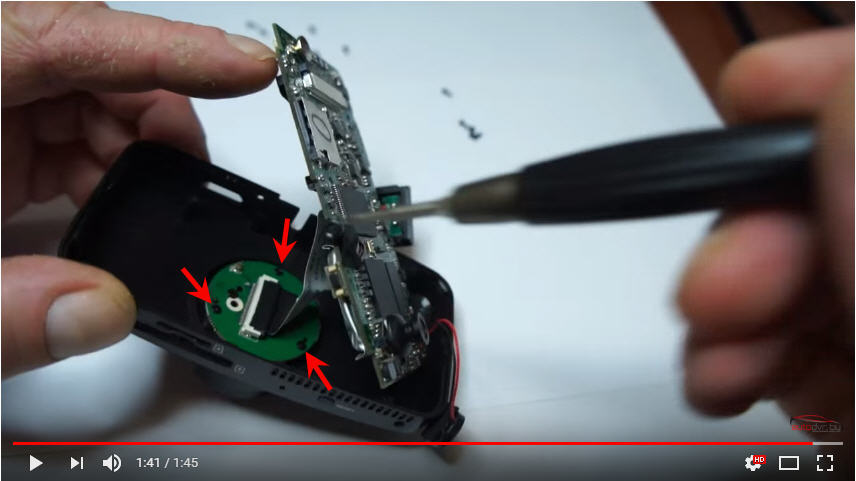

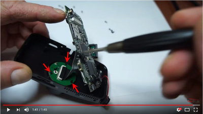

    Разборка регистратора TDR718(708)GP наглядно показана на видео
    Видео заканчивается изъятием материнской платы из корпуса и указанием на винты, которые крепят к корпусу плату объектива.
    Вы двигаетесь дальше.

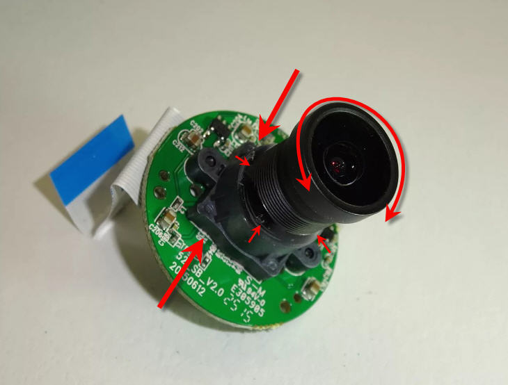

    Плату с объективом надо открутить, но от материнской платы отключать не надо.
    Регистратор, несмотря на разобранный вид, должен сохранять работоспособность.
    Далее, надо убедиться, что блок линз вращается в держателе. Возьмитесь двумя пальцами или плоскогубцами за держатель (именно за держатель, а не за плату) и постарайтесь провернуть блок линз. Запредельных усилий прикладывать не надо, что бы держатель не сместился относительно платы. Если сопротивление слишком сильное, счистите с резьбы фиксирующий клей (место фиксации показано мелкими стрелками). Далее, надо повторить попытку. Если вращение пошло, можно переходить непосредственно к юстировке.

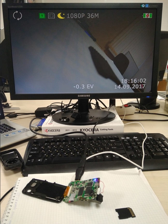

    Подключаем рег монитору через HDMI порт и к питанию (я карточку в регистраторе оставил).
    Рег после загрузки должен вывести изображение на монитор.
    Далее, я просто навел регистратор на комнату и контролируя резкость по большому монитору, стал вращать блок линз.
    Есть варианты юстировки с мишенями, но я решил доверится собственным глазам и чутью)))
    Обращаю внимание, что объекты в непосредственной близости от объектива не должны быть резкими, должна быть резкой комната. Подтверждения фокуса как на фотоаппаратах тут нет, так что и Вам придется доверять своим глазам.
    После того, как Вы добились желаемой резкости, не собирая рег, запишите видео и просмотрите его уже с карточки. Пускай это будет контрольным замером.
    Если результат Вас устроит, зафиксируйте объектив в держателе клеем желательно на резиновой основе, который не будет с случае чего крошиться.
    Далее собираем рег и наслаждаемся звенящей резкостью в кадрах.

  13. Вот на этом этапе я, что называется, "попал"... Не знаю, что за клей использывали наши китайские друзья, но....
    "Хороший цемент. Не отмывается совсем". =)
  14. Вот и у меня остался вопрос:"Как бороться с этим клеем, если не откручивается объектив"? Кто уже сталкивался с этим, поделитесь опытом.

  16. Желательно заранее иметь запасной холдер (лучше металлический)
    с нужным межосевым расстоянием между резьбами.
    Пластиковый скусываем, очищаем объектив от клея и собираем в обратном порядке...
  17. В моём случае оказалось "совсем никак". Как я предполагаю, там использовалься "перегретый" термоклей, который затёк в резьбу.
    Можно, конечно, нагреть и открутить... Но есть шанс потом скрутить и выбросить.
  18. При недавней замене объектива и последующей юстировке(на другом ВР), столкнулся с невозможностью стронуть его с места в холдере, залит клеем на мертво, ломать не вариант.
    Лечение:
    погрел холдер по кругу зажигалкой(без фанатизма), обьектив легко стронулся, а так как и сам клей был чуть разогретый он легко снялся, без чистки иголкой резьбы.
