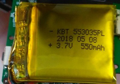

  3. Разобрал регистратор. У меня такой АКБ. Внешне не сильно "опух" :). Парни, такой вопрос. Это литиевый аккум или другой породы ?
  4. Да.
  5. Значит не будет проблем, если новый погонять на внешней зарядке и потом уже поставить в рег ?
  6. Сильно, а при нагреве его еще раздувает.
  7. Понятно. Просто на форуме были фото намного более "пухлых" :) АКБ. Мой, как бы, ещё и ничего. Завтра посмотрю по наличию в нашем единственном на весь город радиомагазе. Если там не будет, то придётся звонить в сервис TV.

  10. Менял себе недавно АКБ сам. Аналогичный сходу не нашел (но и не пытался). Что в этом реге хорошо, места под АКБ много.. Я вот сьемкой 'с рук' не пользуюсь вообще. И батарейка мне в реге нужна только чтобы он нормально включался/выключался и не бил при этом файлы. Засунул туда маленький АКБ 502030 на ~250 mAh, который остался 'запасным' от умершего Datakam G5.
    Так что нет никакого смысла искать АКБ в размер. Можно смело брать любой литий меньшего размера. У маленькой батарейки есть один очень важный плюс: когда вздуется, не будет так сильно давить на корпус/платы... Соответственно больше шансов, что рег выживет.
    PS. Хотя сам подход с припаяными проводами меня не порадовал.. В Datakam G5 всё было на красивее, разъемчиках...
  11. Это я понял. В принципе, особо заморачиваться оригинальным размером не планировал. Буду искать что-нить поменьше.

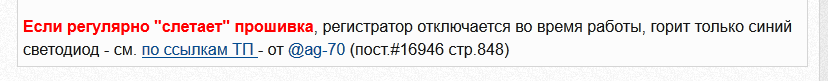

  17. проработал день и опять завис. эхх
    1-й пост, спойлер ФАК, в самом низу... похоже придется отправлять в сервис.

  20. Это, похоже, многим неудобно... но тут уже ничего не поделаешь, видимо, придется раньше или позже, но таки отправлять. Можно, как вариант, написать в личку @ag-70 спросить у него. Возможно, что и подскажет.
  21. Как не печально но если времени на ремонт нет! Совет один!
    Восстановить прошивку при помощи программы DirectUSB и не трогать настройки!
    Дату и время рег выставит по GPS а вот всё остальное (изменение настроек через меню, обновление базы камер спидкама через карту) - не делать! То есть пользоваться ВР - как видеофиксатором!
    Можно пойти более сложным путём - сделать прошивку через DU, затем выставить свои настройки в меню (дневной-ночной режим, экспо, разрешение, гос номер и тд) и прошить рег опять без стирания NAND памяти! Например DirectUSB 3 (в нём нет этой функции) - все ваши настройки останутся! И пользоваться!!!
    Но базу камер обновлять нельзя! Как только сделаете изменения настроек (после прошивки через программу) - день, два и ПО в реге слетит!
    Базами придётся пользоваться от 2017 года!
    После возвращения из отпуска - рег в СЦ на замену NAND!
    Другого совета у меня нет!
