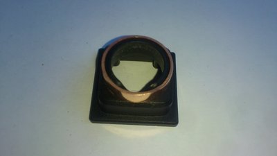

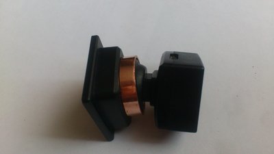

  5. Немного подрихтовал крепление на липучке. )

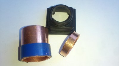

    Внешний диаметр площадки удерживающей шарик - 18.2 мм.
    Купил медную втулку для соединения медных труб 18 мм за 22 рубля. Внутренний диаметр втулки оказался 18.1 мм.
    Высота цилиндрической части крепления 4.8 мм. Отпиливаем от втулки ~5 мм, зачищаем кромку и снимаем фаску с внутренней стороны.
    Получившееся колечко надевается на крепление с легким усилием.
    Далее собираем крепление.
    Внутрь на этот раз насыпал крошки из канифоли.
    Регулировка стала заметно туже. В целом меня устраивает... но иногда при снятии все-же возможно сбить угол установки.
    Перфекционисты могут покрасить кольцо черной краской. )) По мне и так выглядит вполне себе симпатично. )
    До этого пробовал еще медно-графитовую втулку для стартера (Cargo 140498) за 19 рублей. Ее можно было устанавливать без доработки - она высотой 5 мм и внутренний диаметр ~18.02 мм. Надевалась она чуть туже, и шарик в крепление входил очень туго... Однако прочности этой втулки оказалась недостаточно - она лопнула.
    Зато, удалось выяснить что втулка с чуть меньшим внутренним диаметром делает конструкцию заметно туже. С этим (внутренним диаметром втулки) можно поиграться...

  6. @d.Alex !Поделись,где продаются такие медные втулки.У меня пока затянуто просто немецким хомутом.Да,и как вынуть этот шар,чтобы кольцо натянуть на крепление?
  7. @zalet4ik, продаются в магазинах сантехники занимающиеся водопроводом из медных труб. Главное с размером не промахнуться - бывают в метрической и дюймовых единицах измерения. Брать нужно именно метрические - для труб 18 мм.
    Чтобы вынуть шар я полностью разбирал крепление:
    1. Выкрутить опорную площадку шарика.
    2. Выкрутить винты в контактной площадке и разделить ее пополам.
    3. Выкрутить винт фиксирующий контактную площадку к шарику.
    4. выдавить шарик в сторону где была опорная площадка.

  9. Пробовал.Винты выкрутил,но пополам вскрыть эту площадку с контактами побоялся.Показалось,что как-будто приклеена.

    Оригинальный способ с медным кольцом! Я в борьбе с аналогичным кронштейном догадался только просверлить со стороны верхней крышки отверстие 1,5мм и воткнуть кусок гвоздя. Поворачиваться перестал, зато и сбиваться тоже..
